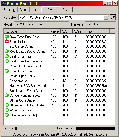

Zeitzer schrieb:Dieses Prog. zeigt mir bei dieser Platte nur noch 65% Fitness an. Heisst das jetzt ich muss mich langam nach einer neuen Platte umsehen.
Wenn ja zu welcher SATA Platte würdet Ihr mir raten.

Yeah, da gehts Euren Platten ja noch richtig gut.
Hab mal den Speedfan Screenshot hinten angehängt.
Die Platte ist nichtmal eine Woche im System.
Was solls, die Angaben kommen mir auch bei anderen Platten doch etwas seltsam vor ---> SpeedFan S.M.A.R.T = taugt nix.
mfg Simon
mfg Simon

Samsung Festplatten schein Speed Fan irgendwie nicht zu mögen...
Das liegt aber glaub ich immer an dieser Spin up Time. Aida liest bei mir aber die gleichen Ergebnise aus wie Speed Fan. Was soll man da noch glauben?

Ist schon lustig *g*
cu
