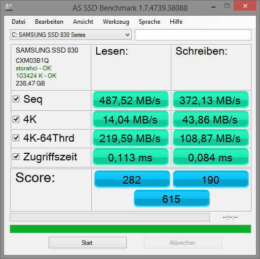

Samsung SSD 830 zu langsam?
Hallo allerseits,
ich habe nun nach etwa 2 Jahren mein System mit Windows 8.1 x64 neu bespielt und den AS SSD Benchmark durchgeführt. Wenn ich die Ergebnisse mit dem CB-Test zur SSD 830 vergleiche, fallen alle Werte kleiner aus. Gibt es noch irgendeine Einstellung, die ich ändern müsste? Habe im BIOS unter Storage auf AHCI eingestellt und unter Windows nachgeprüft, dass der Registry-Eintrag auch auf ACHI gesetzt ist (Start=0). Auf der SSD ist das OS installiert und sie ist nicht weiter Partioniert. Die volle Systemkonfiguration könnt ihr unten nachlesen.
Viele Grüße
PakMan
Du hast ein AMD System und bei AMD Rechnern machen die Energiespareinstellungen viel aus und gehen auch auf die seq. Transferraten. Schau mal hier, wie die Werte sich ändern, wenn man den CPU-Takt fest einstellt und natürlich auch alle anderen Energiespareinstellungen deaktiviert. Ob das praxistaugliche Einstellungen sind, steht auf einem anderen Blatt, aber wenn Du Benchmarkergebnisse wie in den Reviews oder bei aktuellen Intel Systemen haben willst, dann ist das der Weg.
Dann hast Du Win 8.1 und einen Übertakteten Rechnern, womit die Werte u.U. nicht stimmen, die angezeigt werden. Übertakten kann sowieso die Performance der SSD gehen.
