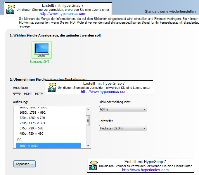

standard windows design , monitor reset brachte auch keinen erfolg ich schau im spiel immer wieder nach und kann augenscheinlich berichten es werden weniger farben im nvidia manager wird sogar getrennter modi angeboten für pc auflösung 1680 x 1050 das war es dann , dann kommt hd - sd bis full hd aber das bringt wie gesagt garnichts .

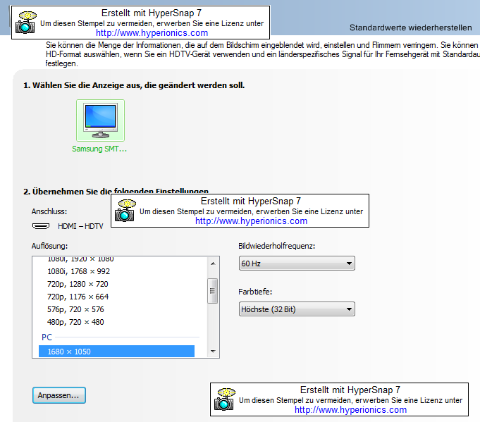

ich versuche mal fotos gleich zu posten vllt seht ihr was ich meine ^^

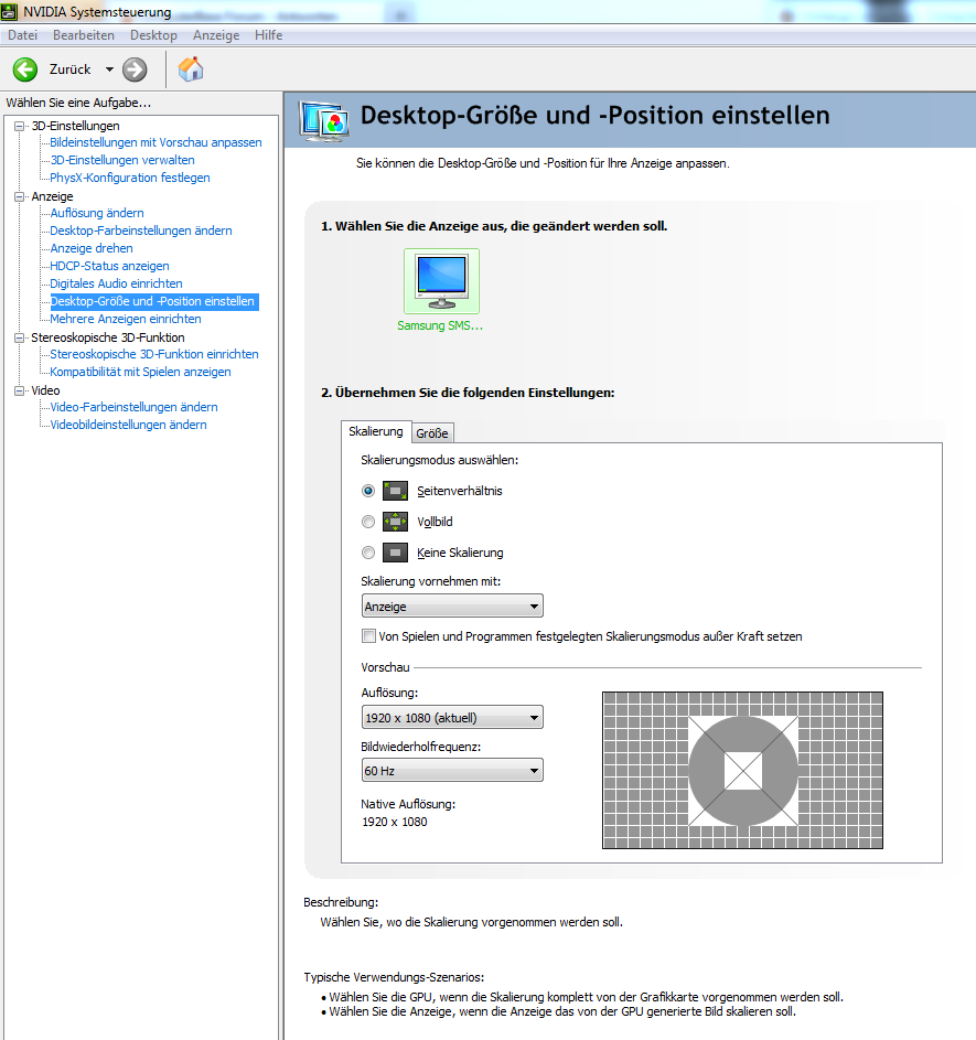

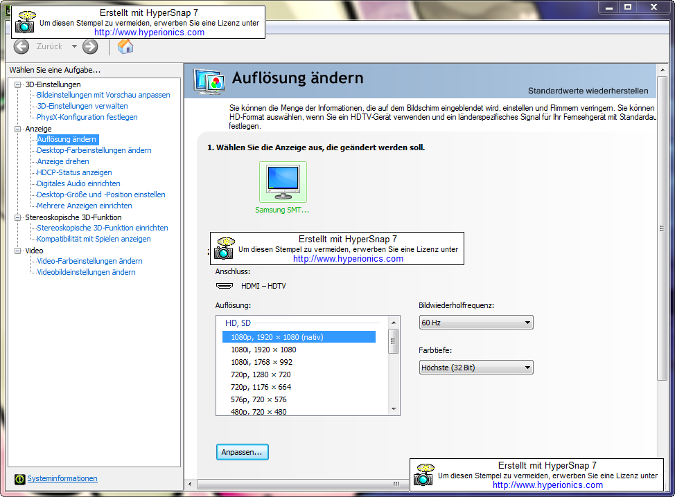

hast du schon in der NV systemsteuerung geschaut?
siehe bild.

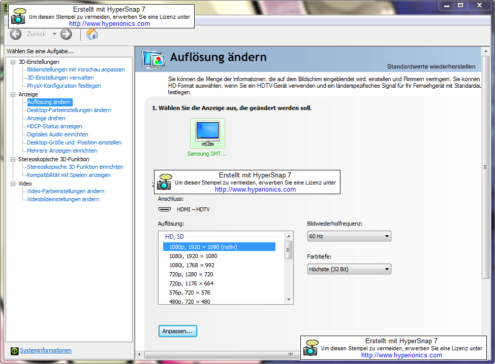

japp habe im nv schon nachgeschaut bringt nicht viel und nun der hammer wollte mit hypersnap bilder machen vom desktop problem auf dem fotos sieht es normal aus nur nicht für den nutzer Aufnahme2.png Aufnahme4.png auf den fotos könnt ihr maximal sehen das nv manager es sich teilt. treiberversion 301.42

Das liegt daran, dass Hypersnap kein "Foto" macht, sondern den Inhalt der Grafikkarte abfängt, der halt auch auf dem Bildschirm landet. Du kannst mit Hypersnap auch "Fotos" machen, wenn der Bildschirm aus ist, das ist davon unabhängig. ;)
Wenn du eine Digi-/Handy-/sonstwascam nimmst, sehen wir das gleiche, was du siehst. ;)
BTW hat Windows 7 das "snipping tool", dann brauchst du keine zusätzlichen Programme wie Hypersnap.

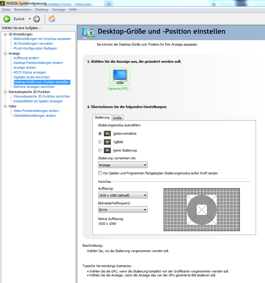

edit: Was passiert, wenn du im Treiber->Anzeige->Desktop-Größe und -Position einstellen->Skalierung->keine Skalierung auswählst und übernimmst?
Oder Unter Auflösung ändern->Anpassen eine benutzerspezifische Auflösung einstellst?
sobald ich die 1680 x 1050 überschreite wird das bild hässlich um es mal ehrlich zu sagen Anhang anzeigen 284705 die einstellungen müssen so bleiben egal was ich dran änder oder probiere es wird echt mieses bild

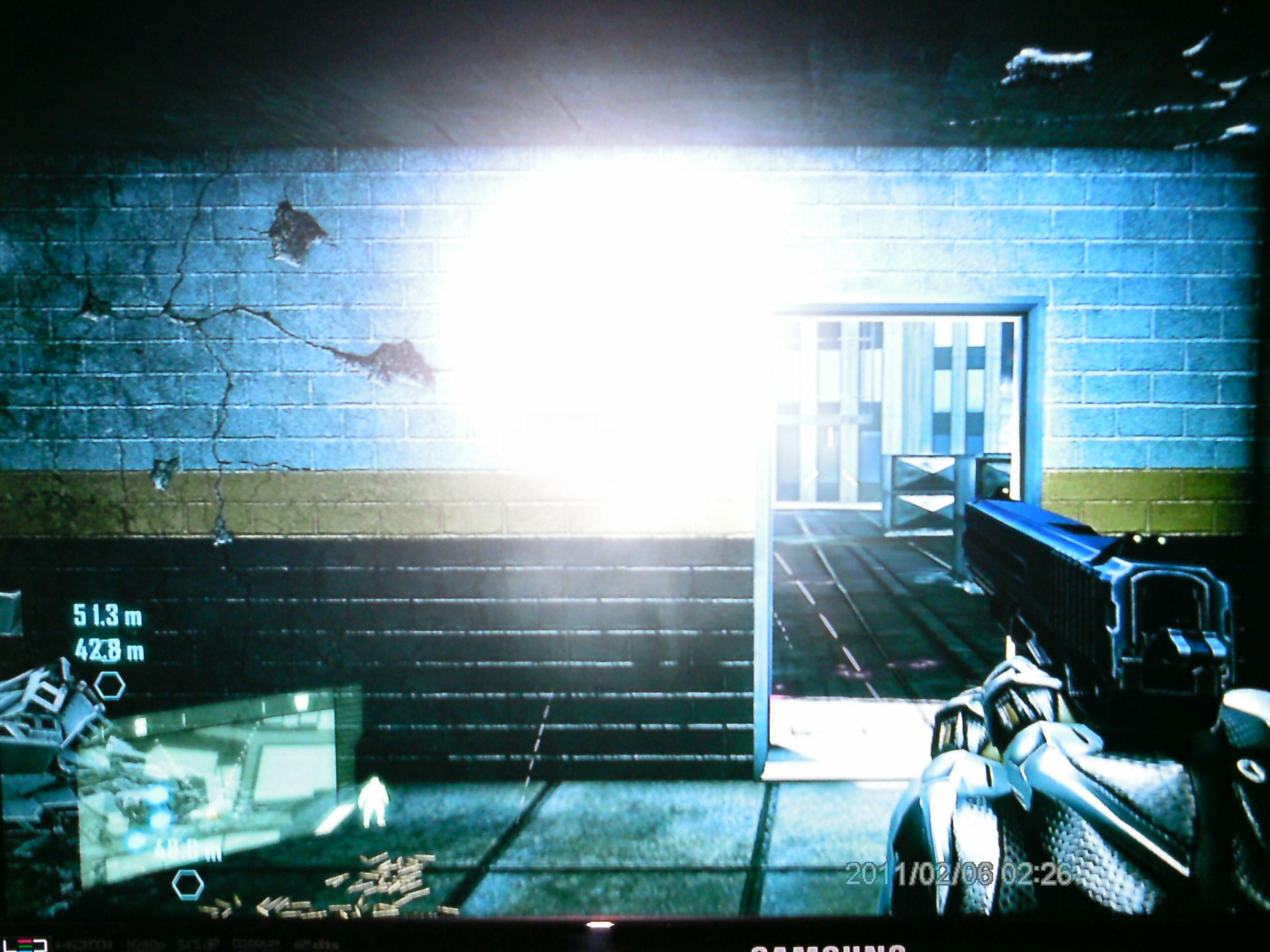

so fotos mal versucht brauche besser cam sorry ^^ erste bild 1680 x 1050 zweits full hd wie ihr sehen könnt taskleiste weg egal ob zentriert oder vollbild gewählt wird und schriften werden immer undeutlicher Anhang anzeigen 284708 Anhang anzeigen 284709

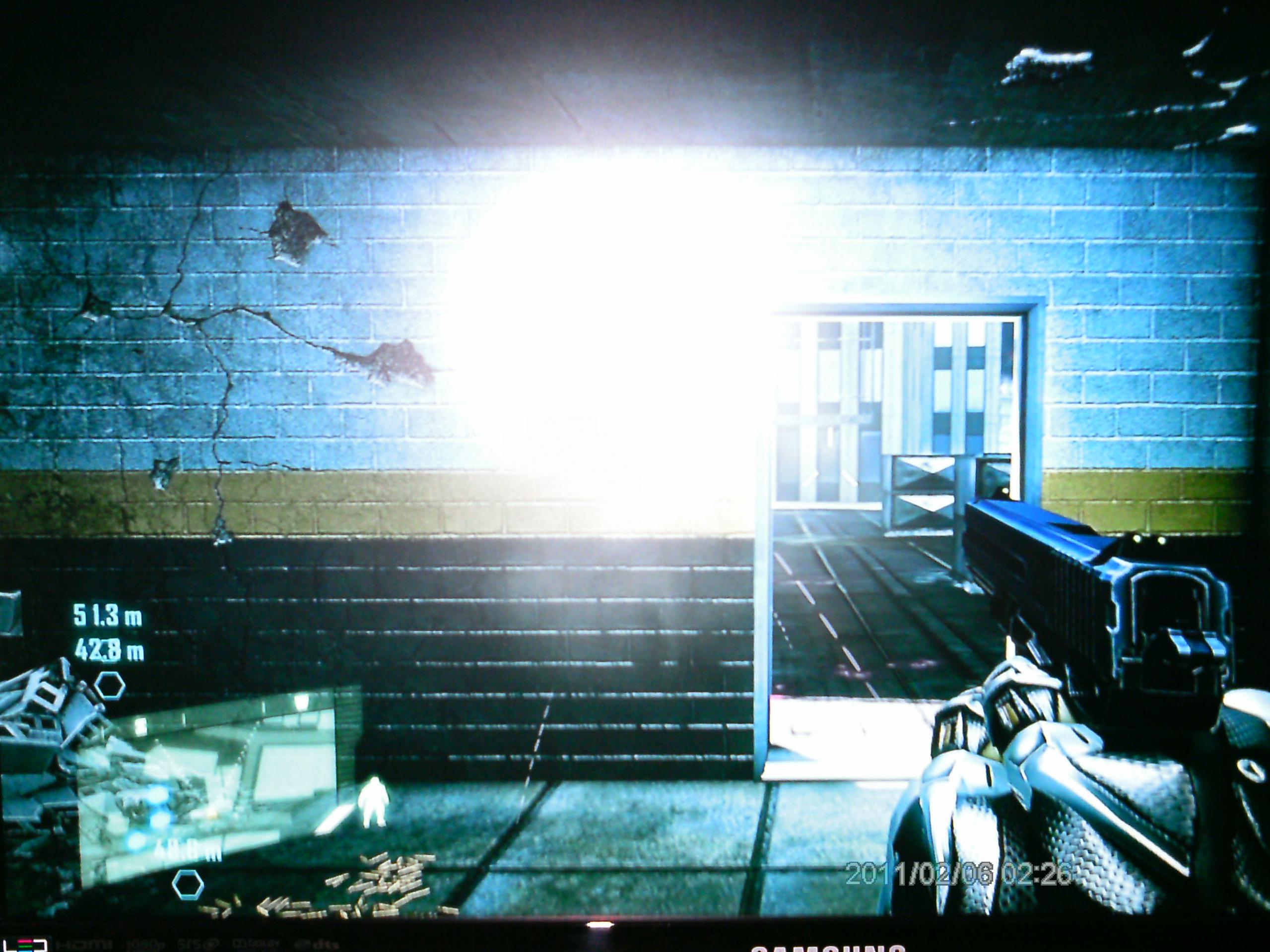

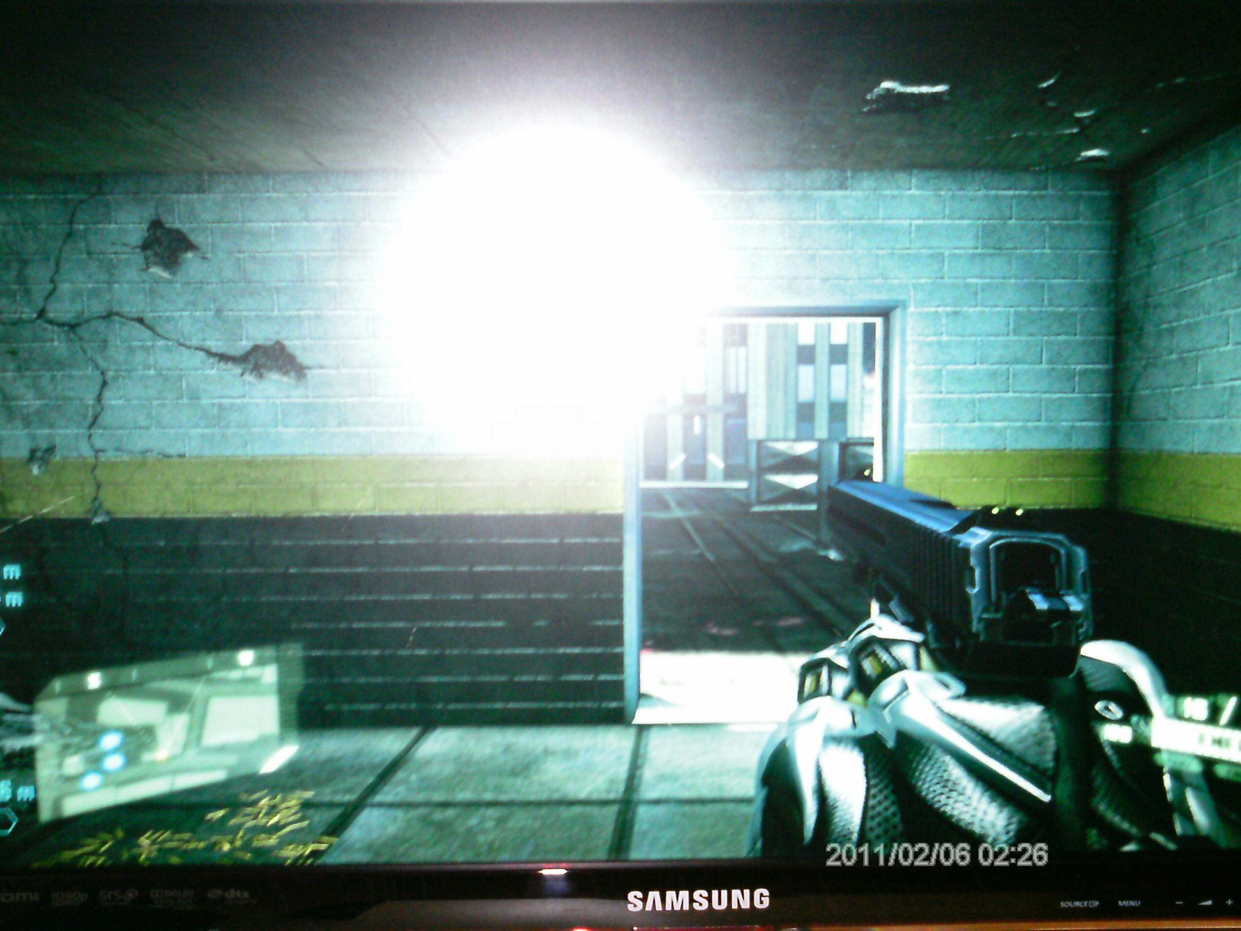

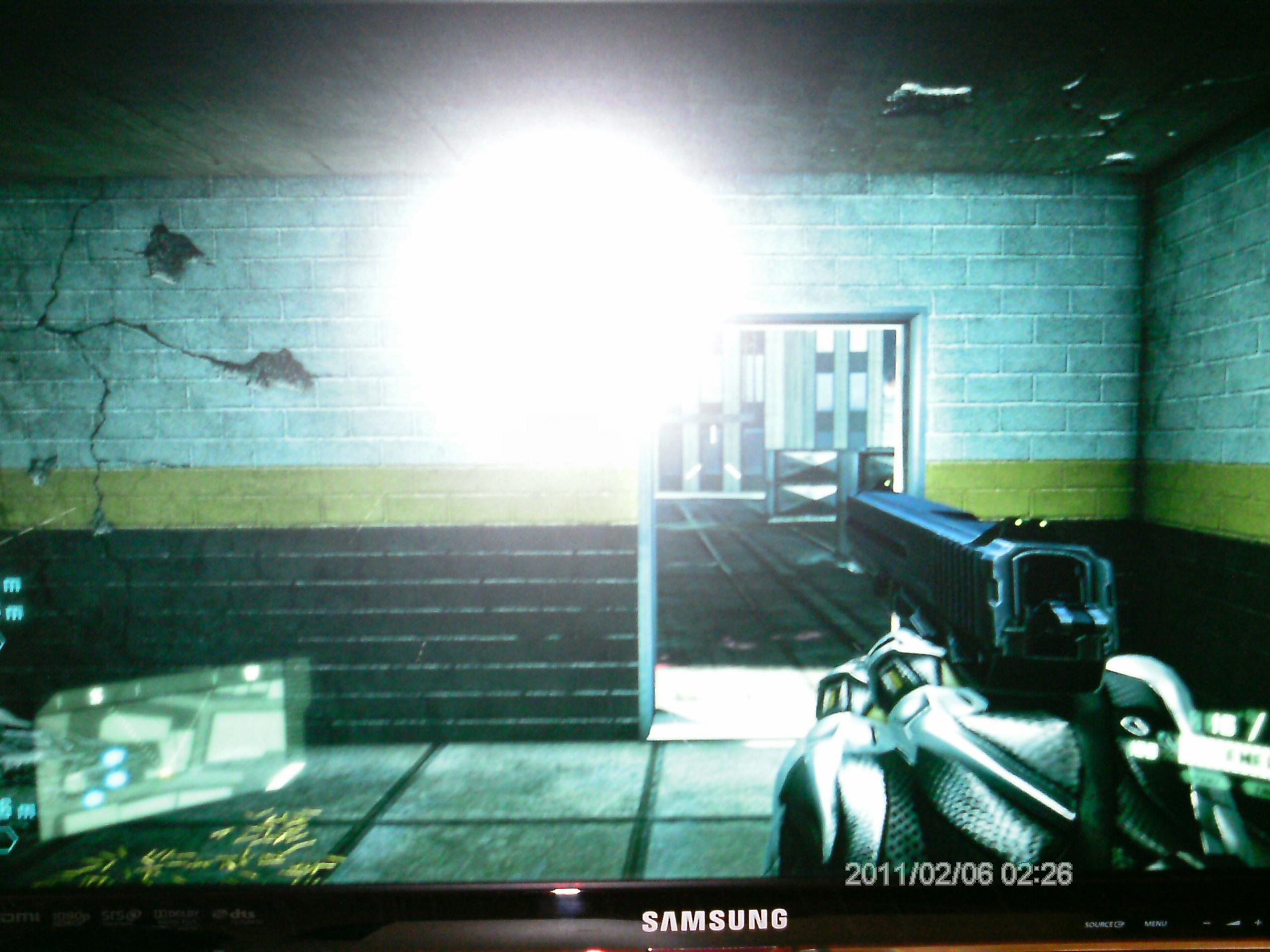

ich weiss ich mach es euch schwer aber sorry wil einfach ein glasklares full hd nutzen können , noch fotos aus crysis unterschied schwer zu sehen erste bild natürlich wirkend, im full hd je nach umgebung überstrahlt nat.jpg nicht nat.jpg
