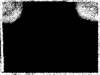

Bei meinem 930BF sehr ähnlich. Wenn ich nen Bild malen müsste wie das ausguckt, s. Anhang ;)
(also an den weis gekröselten Stellen isses bild etwas heller als beim rest)

naja, es is ja ned dermaßen hell wie auf dem bild ;)
ich wollts damit ja nur kenntlich machen wo ich meines erachtens nach hellere Bildbereiche ausmachen kann, wenn das bild komplett schwarz ist (und umgebungslicht aus ist).
