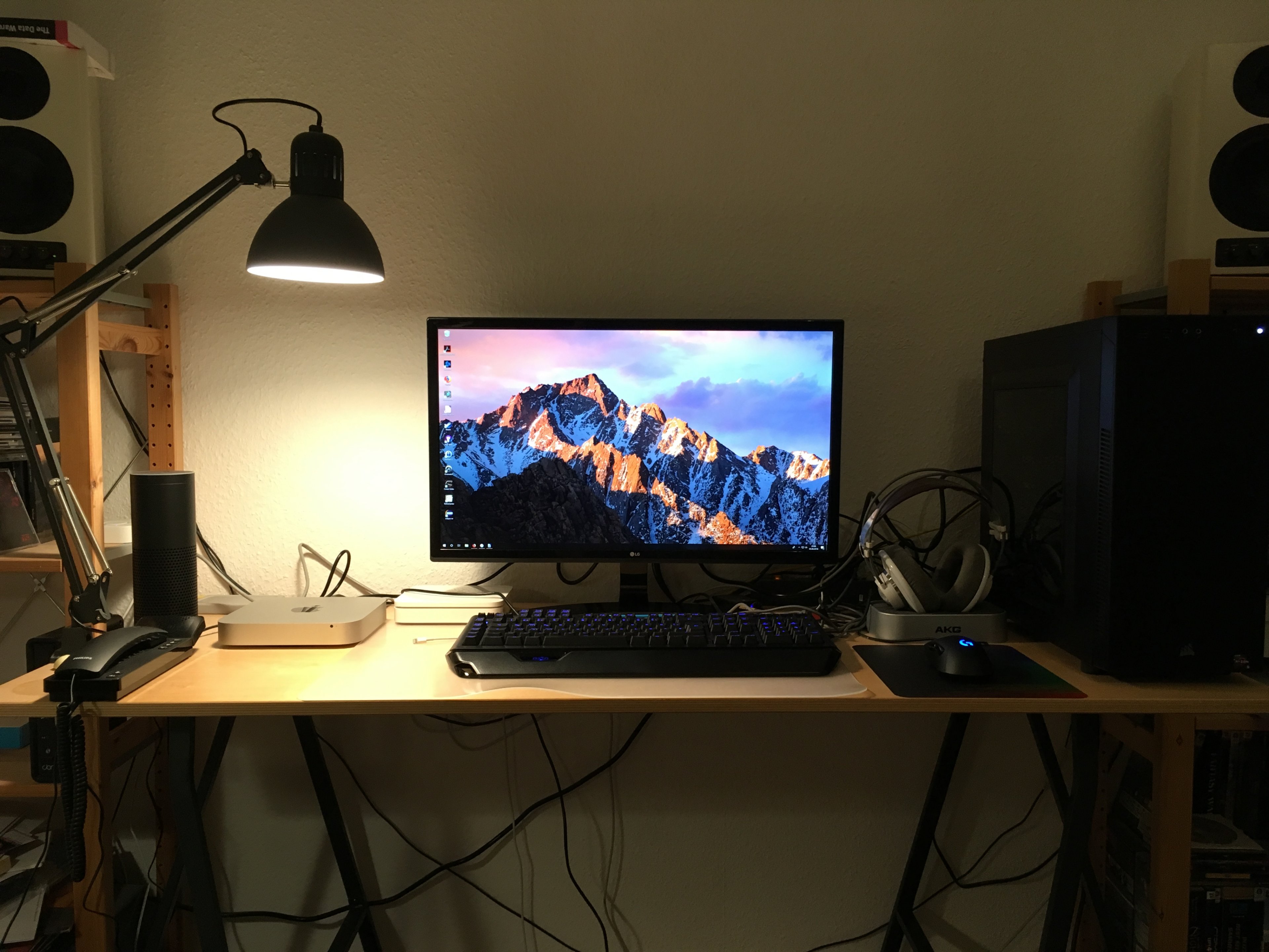

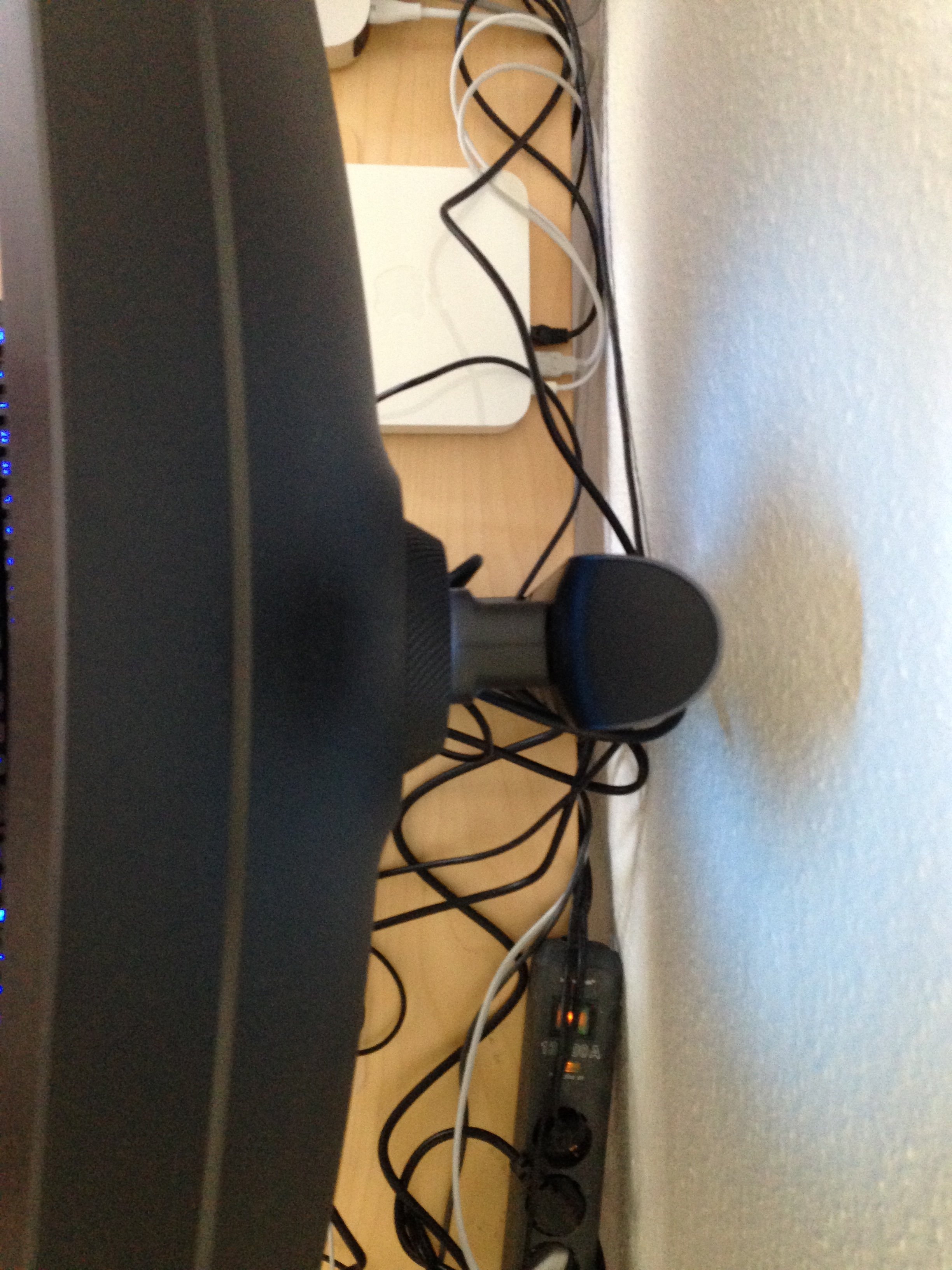

Das nächste Problem war, dass der Monitor nicht auf den Schreibstich passte. Also erst einmal den Schreibtisch leerräumen und den PC unter den Tisch stellen. Jetzt passte der Monitor gerade so auf den Tisch. Was sofort auffällt, ist, das der Monitor eine ziemliche Tiefe hat (siehe Foto). Auf jeden Fall nichts für kleine Schreibtische.
Schreibtisch vorher
Schreibtisch nacher
Tiefe des Monitors

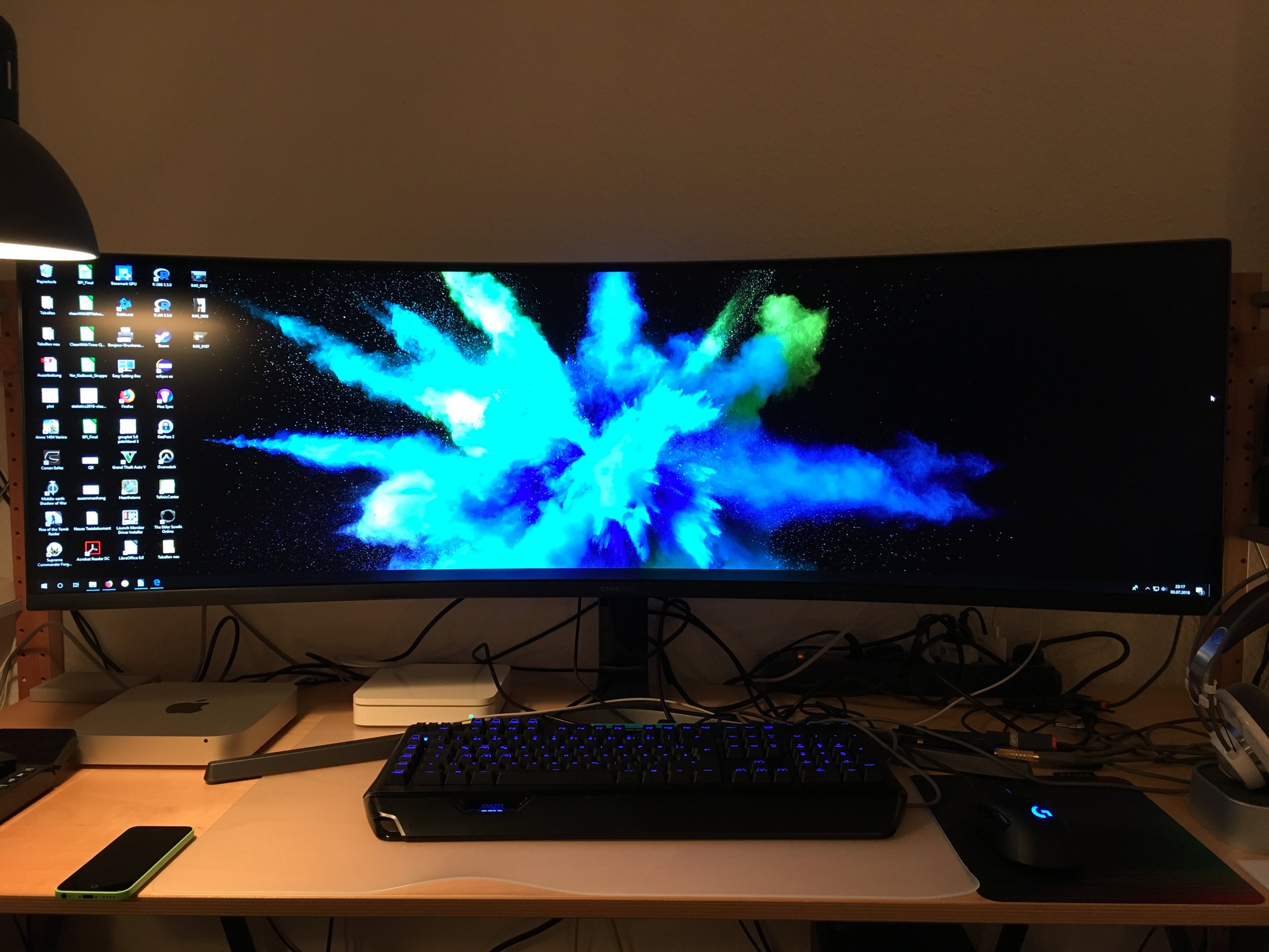

Nach dem Aufbau und dem Anschluss an den PC (über Displayport) zeigt der Monitor zum ersten Mal ein richtiges Bild und dieses macht einen sehr guten Eindruck. Das Bild ist sehr hell und die Farben wirken kräftig, aber natürlich. Das Schwarz ist wirklich schwarz und die schiere Größe des Monitors ist überwältigend. Leider folgt die Enttäuschung auf dem Fuß. Da vorher ein 4K 27 Zoll Monitor benutzt wurde, wirkt das Bild sehr pixelig, außerdem befindet sich in der linken oberen Ecke, deutlich sichtbar, ein toter Pixel.
(Hinweis: Samsung hat angekündigt, den Monitor wegen des Pixelfehlers auszutauschen. Leider ist das Ersatzgerät nicht vor Ende des Testzeitraums eingetroffen. Sobald es eintrifft, werde ich hier ein Update verfassen, ob es ähnliche Probleme aufweist.)
Das die Auflösung nicht umwerfend ist sollte bei kurzem Nachdenken eigentlich nicht überraschen, schließlich entspricht 3840 * 1080 im Grunde zweimal nebeneinander 1920*1080. Man hat hier also zwei Full HD Monitore nebeneinander (ohne störenden Balken in der MItte).

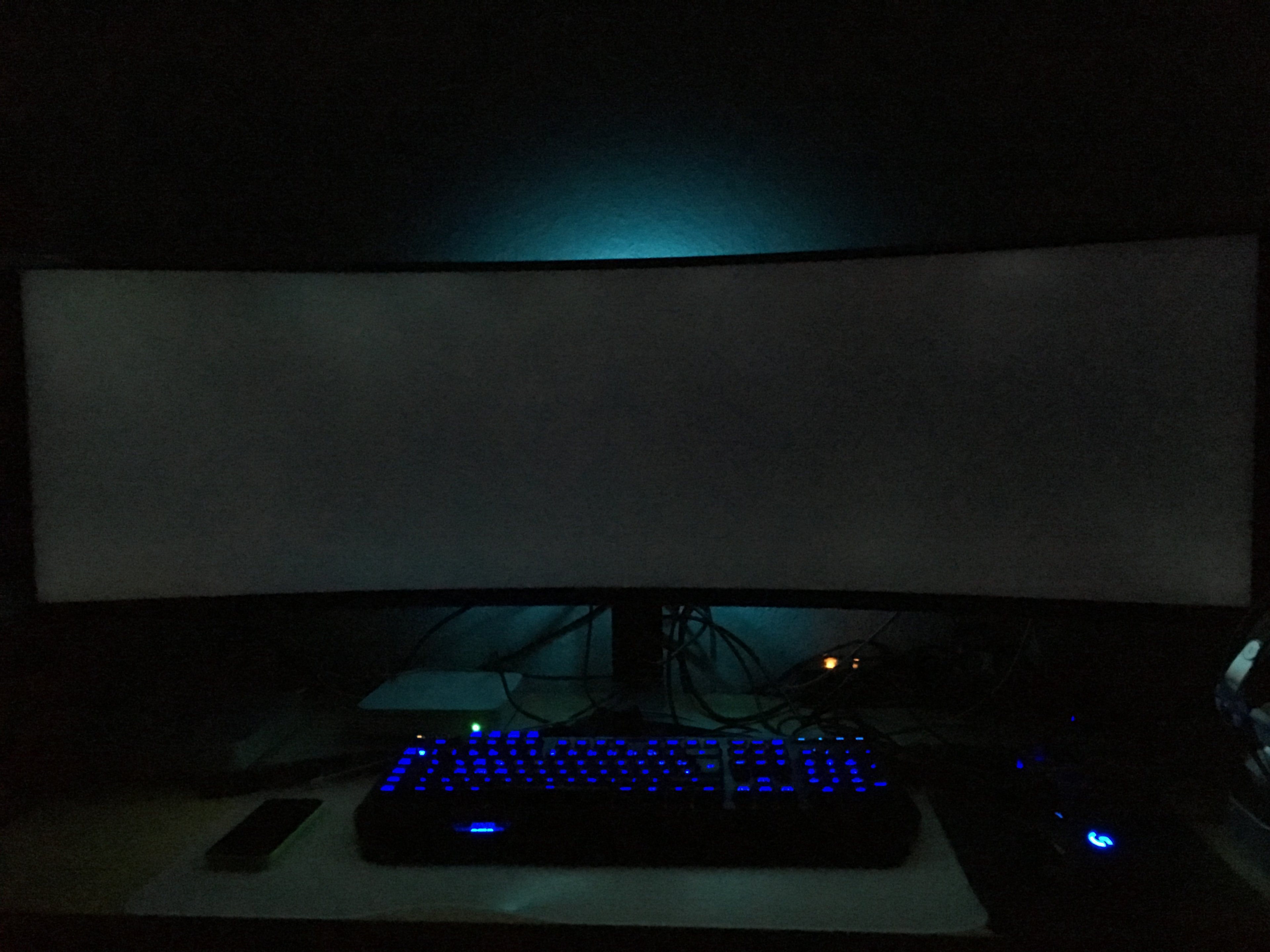

Beim Herumspielen fällt weiter auf, dass weiße Flächen in der Mitte des Monitors leicht gräulich wirken aber besonders am linken Rand strahlend weiß. Dies macht sich jedoch nur bemerkabr, wenn man ein weißes Fenster von der Mitte her langsam zum Rand bewegt. Das Anzeigen eines schwarzen Bildes bei Dunkelheit zeigt, dass die Ausleuchtung nicht sehr homogen ist (siehe Bild). Dies wirkt sich im Normalbetrieb allerdings kaum negativ aus (Ausnahme: siehe Abschnitt über Filme). Insgesamt wirkt es auf dem Bild schlimmer, als es wirklich ist.
Ausleuchtung

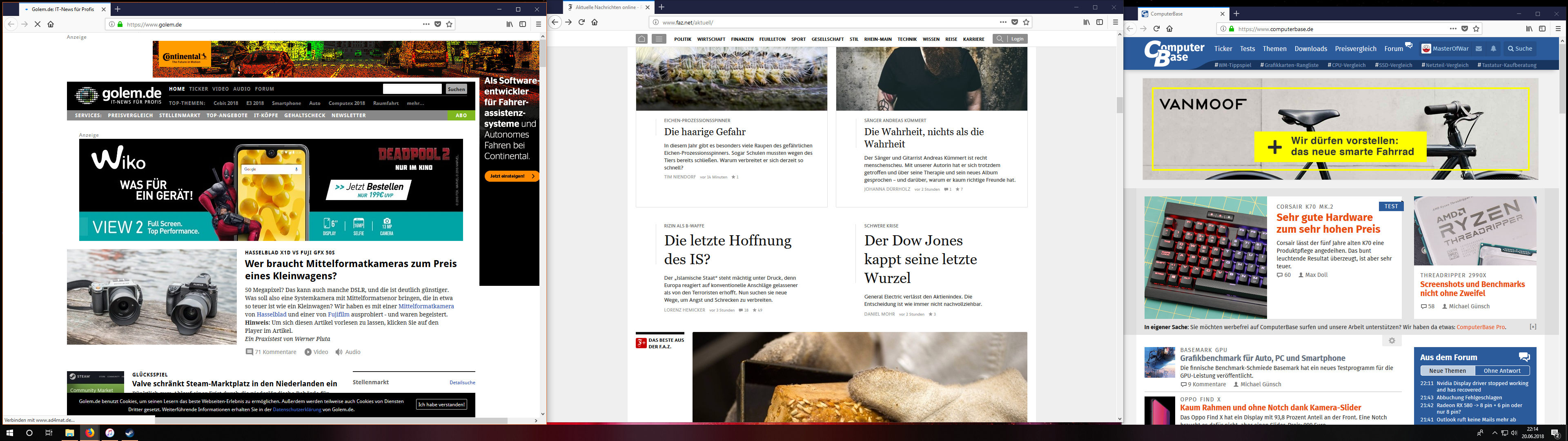

Um es kurz zu machen: Arbeiten mit dem Monitor macht Spaß. Selbst große Tabellen lassen sich ohne Probleme anzeigen, man kann mehrere Programme gleichzeitig auf dem Desktop anzeigen, scrollen fühlt sich (wie bereits geschrieben) sehr gut an und durch die Krümmung macht selbst einfaches Schreiben Spaß, da man eine Art 3D-Effekt wahrnimmt. Besonders angenehm ist, dass man mehrere Dokumente und ein Textverarbeitungsprogramm gleichzeitig geöffnet haben kann, ohne das man ständig wechseln muss.

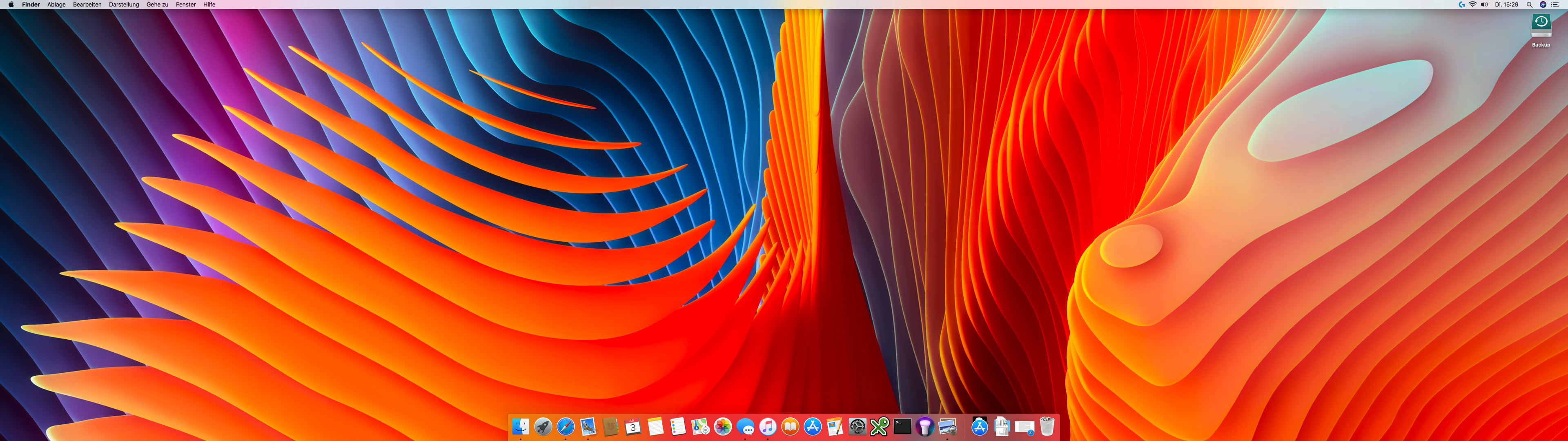

Das Einzige was den guten Eindruck trübt ist die geringe Auflösung, durch die gerade Schrift sehr ausgefranst wirkt.

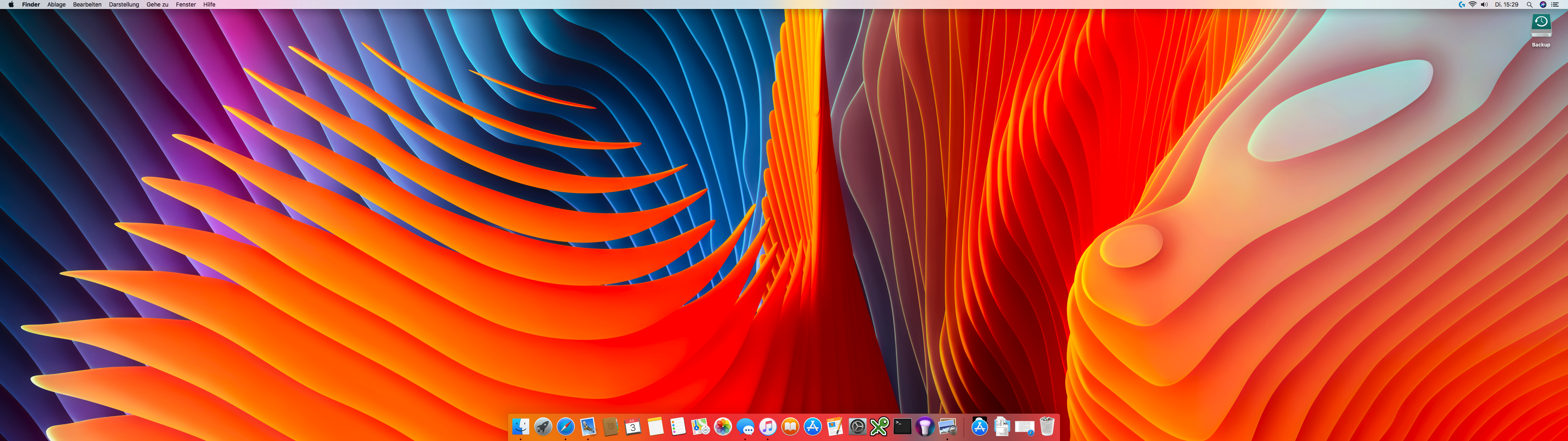

Keines der getesteten Betriebssysteme (MacOS High Sierra, Windows 10, Ubuntu 18.04) hatte Probleme mit der Auflösung oder dem Format. Besonders das Bedienkonzept von MacOS wirkt wie für einen solchen Monitor gemacht. Endlich kann man das Dock richtig vollstopfen.

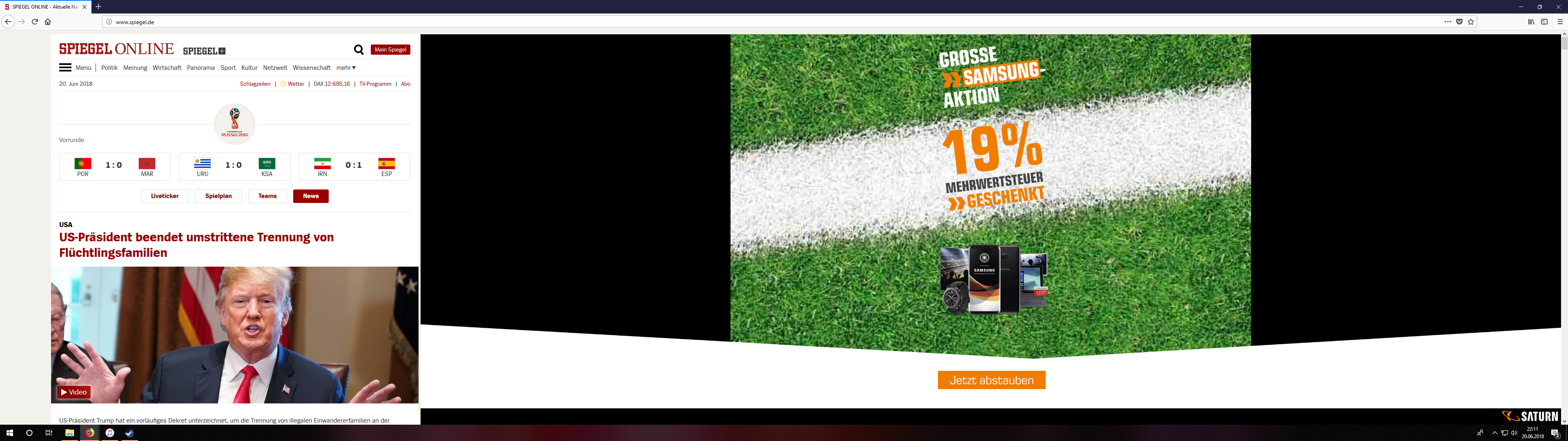

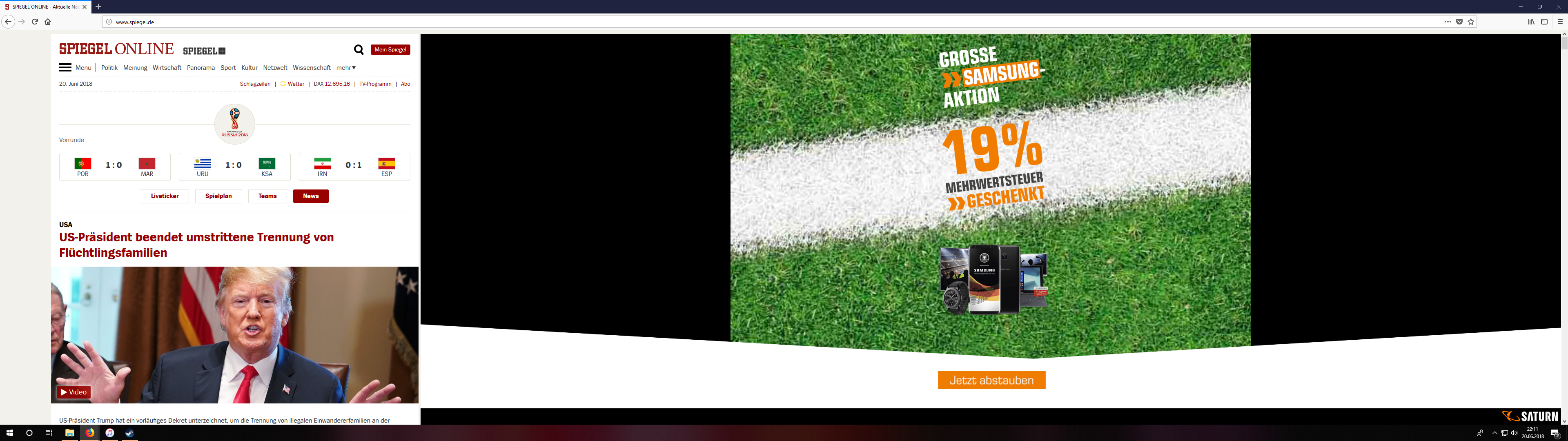

Beim Browsen im Vollbildmodus fällt auf, dass Webseiten so skaliert werden, dass die eigentlichen Informationen relativ klein dargestellt werden und der Rest einfach mit einer farbigen Fläche ausgefüllt wird (oder Werbung.)

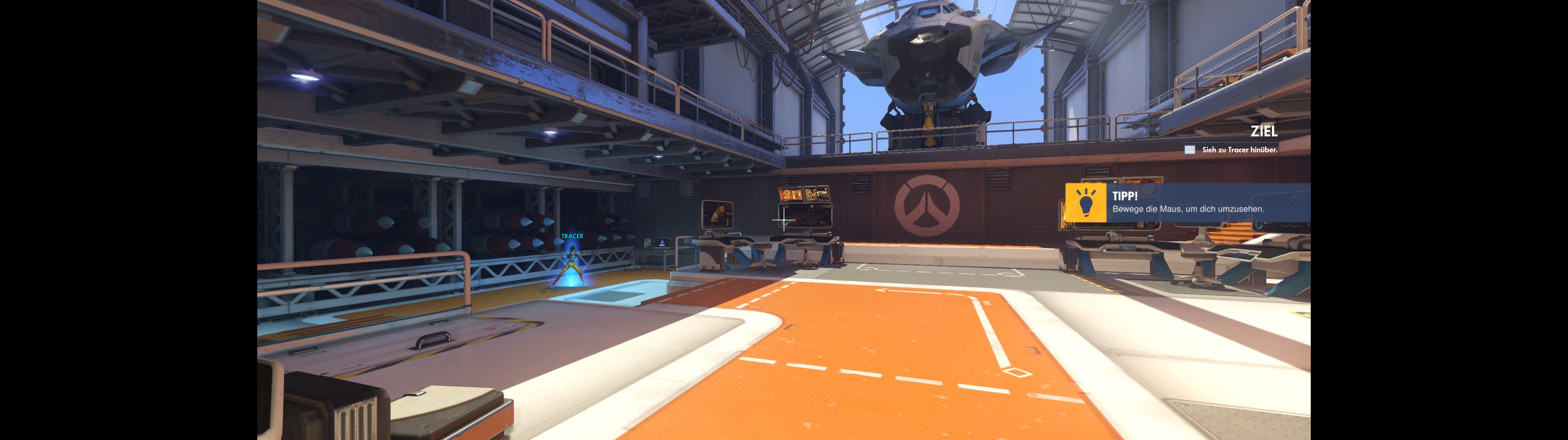

Overwatch: Hier musste im Menüs explizit eine Bildfrequenz von 144 gewählt werden, sonst hat das Bild geflackert. Leider war es nicht möglich das Spiel auf dem ganzen Monitor darzustellen, es blieben immer schwarze Balken am Rand (siehe Screenshot).

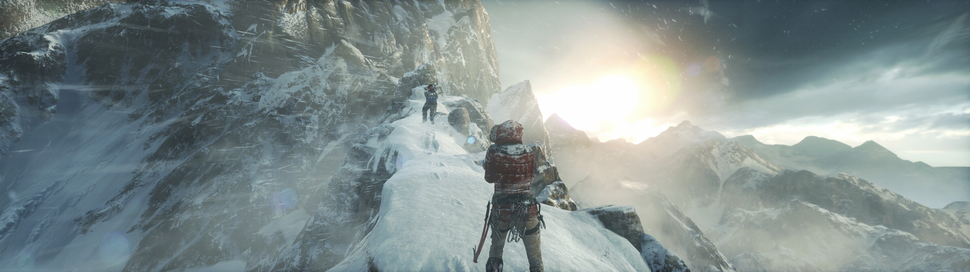

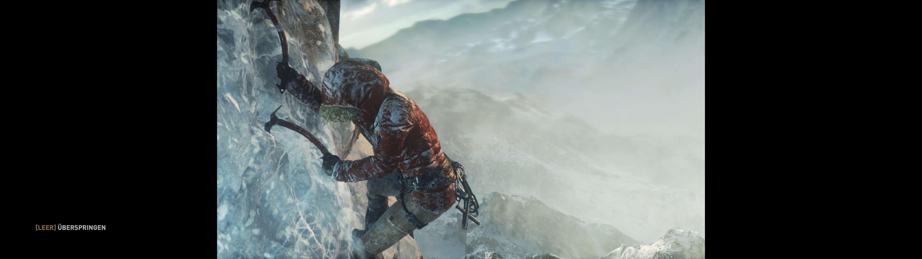

Rise of the Tomb Raider: Auch hier gab es keine Probleme (bis auf korrumpierte Speicherstände, welche verhinderten, dass ich mein Spiel laden konnte). Allerdings werden Zwischensequenzen mit schwarzen Balken dargestellt (siehe Screenshots). Dies tritt jedoch bei vielen Spielen auf. Das Spiel an sich füllt jedoch den ganzen Monitor aus und alles wirkt natürlich.

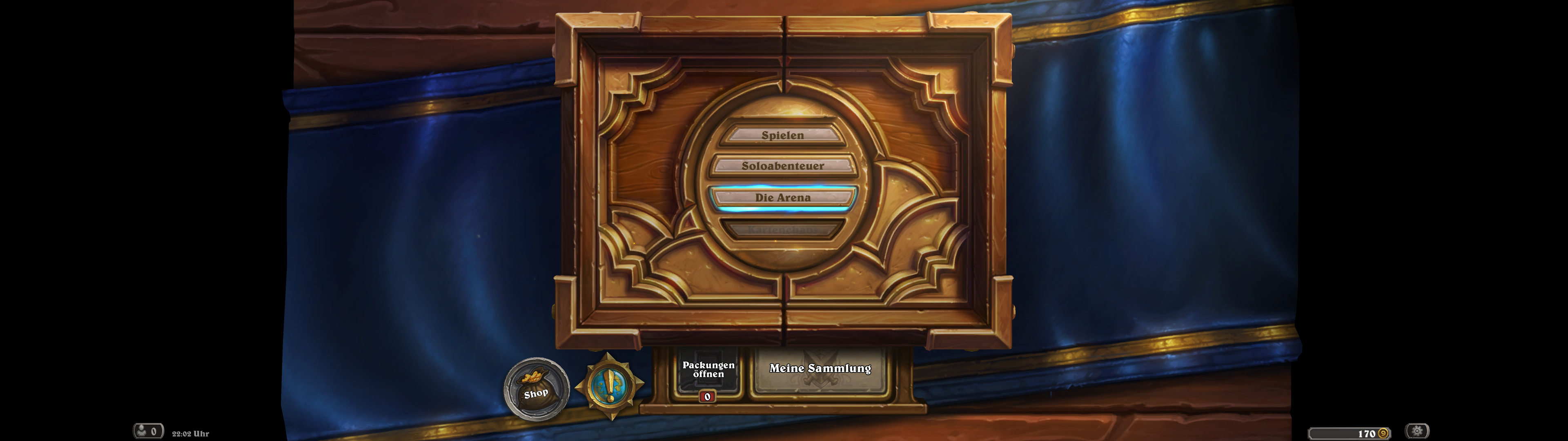

Hearthstone: Sowohl das Spiel, als auch die Menüs werden nur mit schwarzen Balken dargestellt. Zusätzlich kommt es im Menü zu einem kleinen Grafikfehler. Ansonsten ist das Spiel gut spielbar.

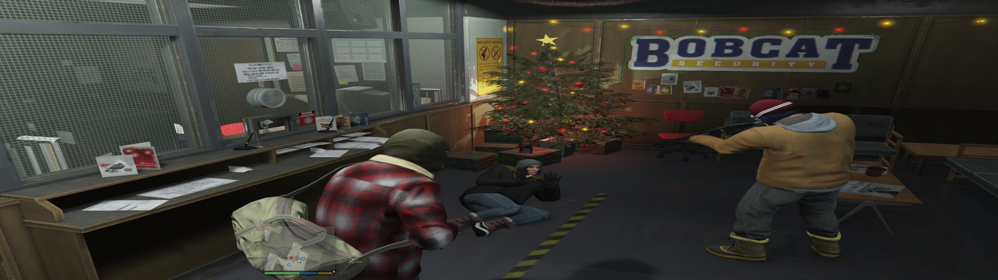

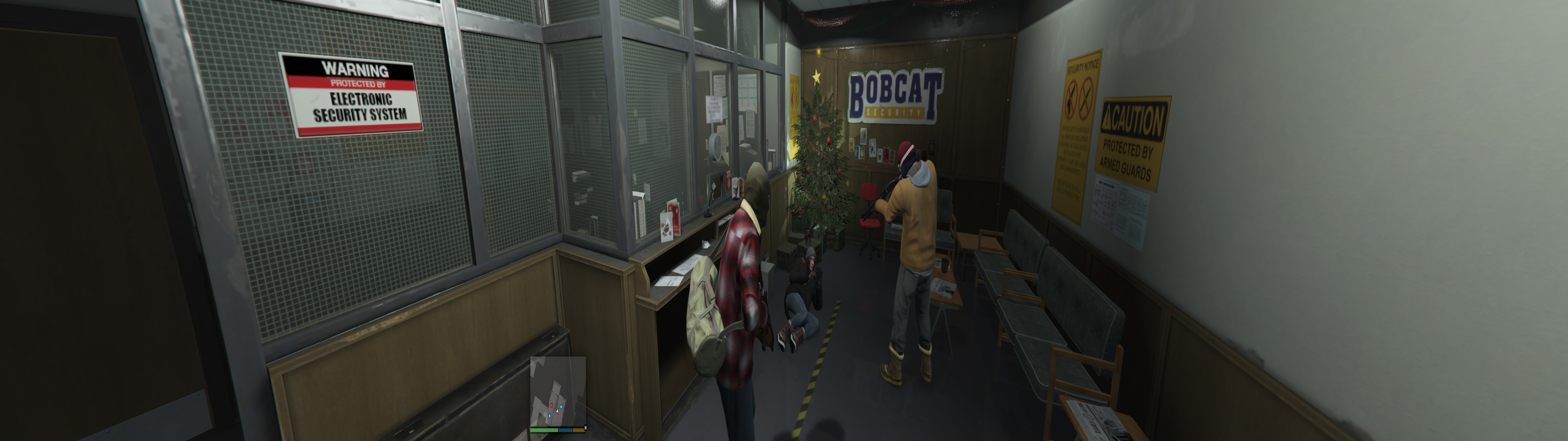

GTA 5: Hier traten zum ersten Mal größere Probleme auf. Spielt man das Spiel in der nativen Auflösung, wirkt alles furchtbar gestreckt (siehe Bilder). Auch das Anpassen des Formats im Menü bringt keine wirkliche Besserung.

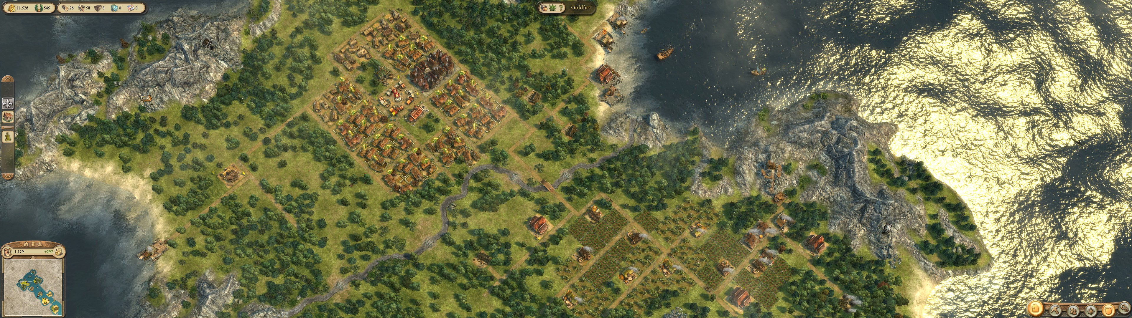

Anno 1404: Keine Probleme. Das Spiel kommt perfekt mit der Auflösung und dem Format zurecht und man hat eine tolle Übersicht.

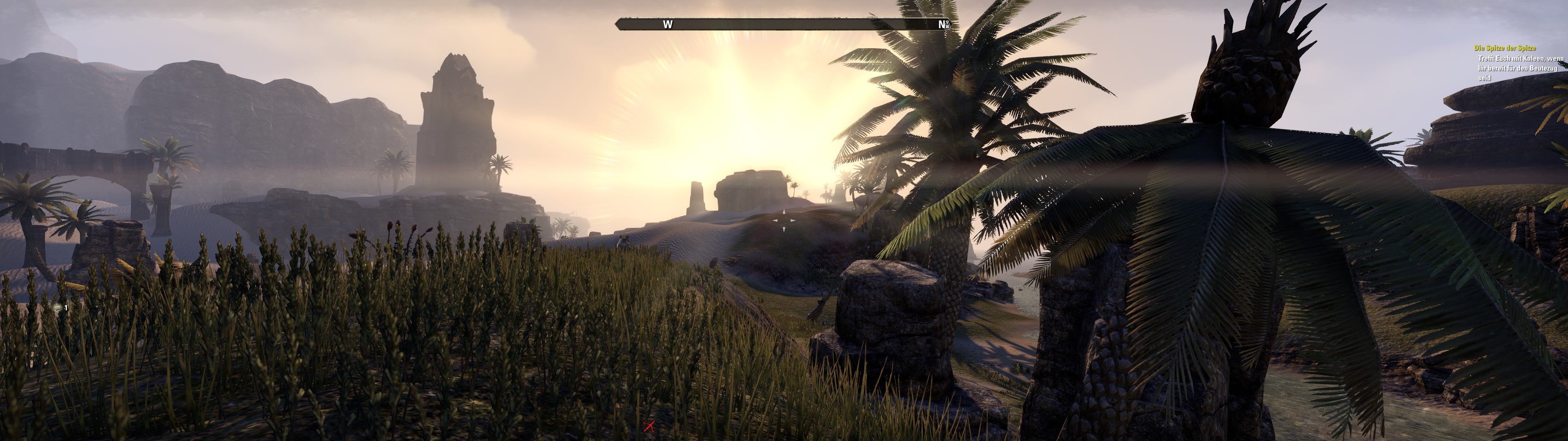

The Elder Scrolls Online: Keine Probleme.

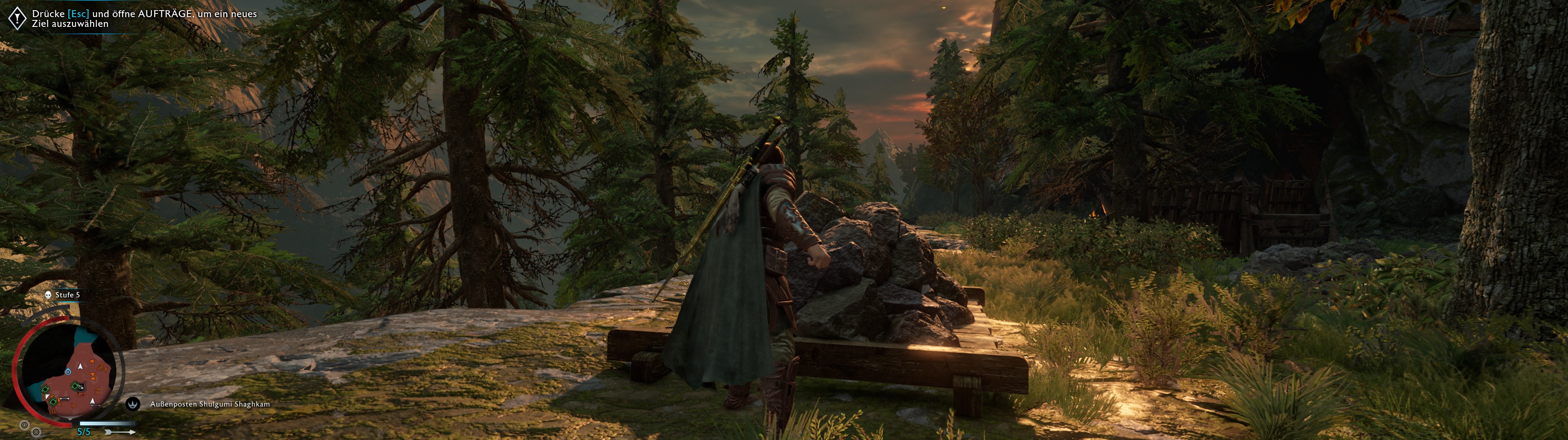

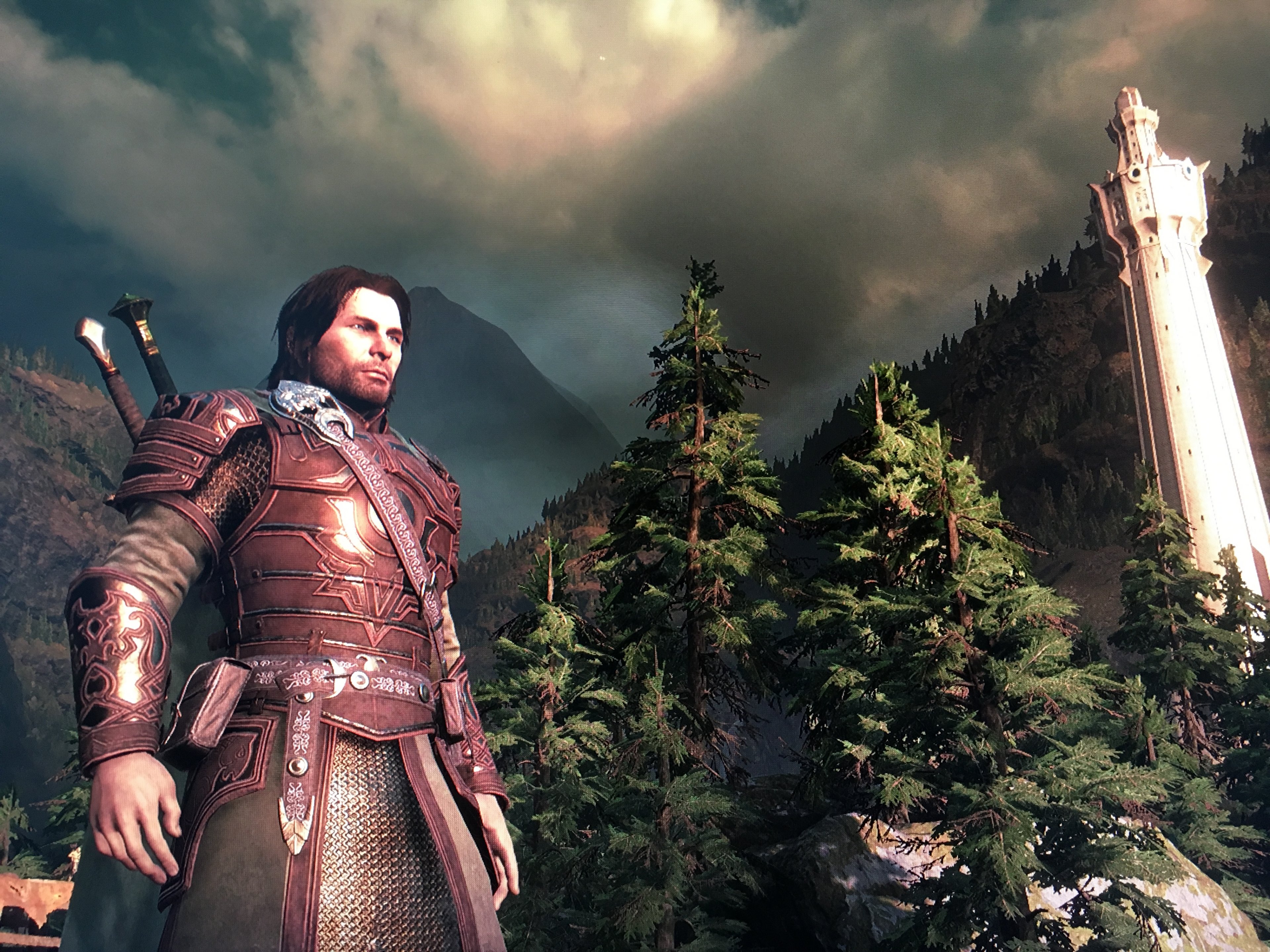

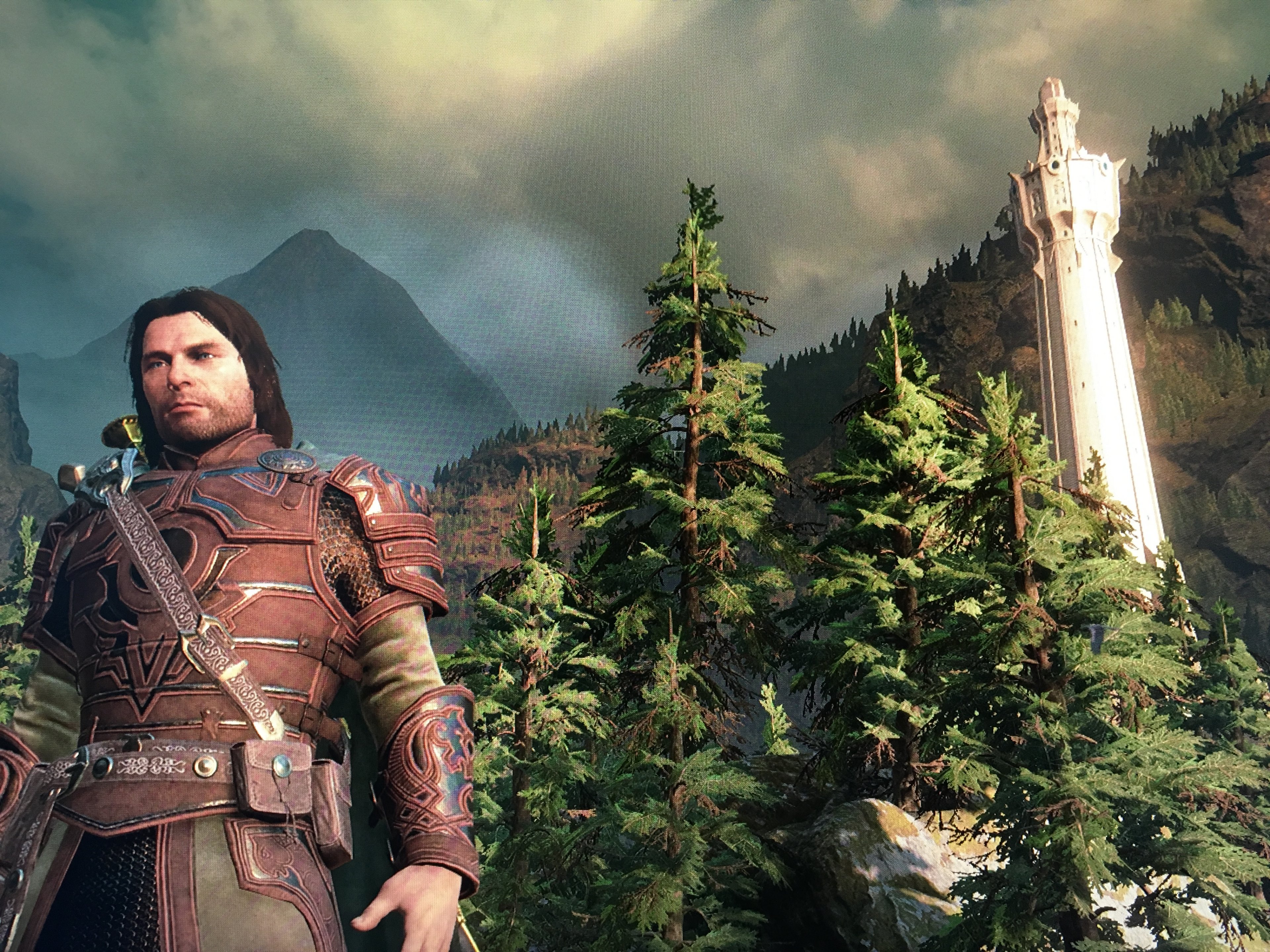

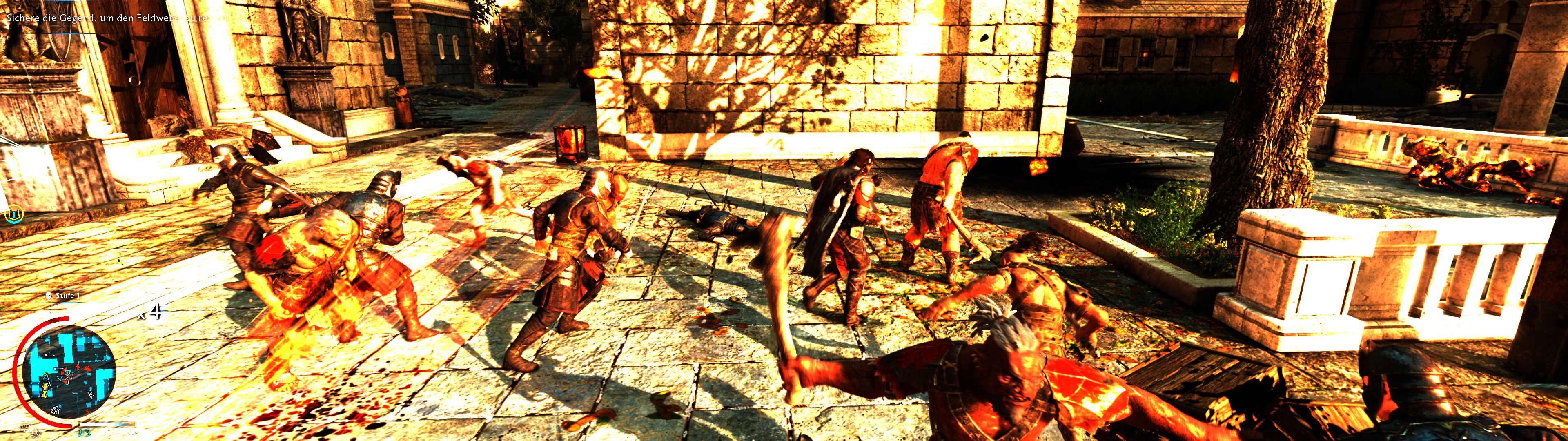

Middle-earth Shadow of War: Das Spiel wurde hauptsächlich zum Testen der HDR-Funktionalität verwendet und funktioniert auch ansonsten ohne Probleme (zumindest grafisch …).

Die Unterschiede in Shadow of War fallen sehr moderat aus. Die Differenz zwischen hellen und dunklen Flächen wirkt etwas größer und die Farben etwas plastischer, dafür leicht ausgewaschen.
Ohne HDR
Mit HDR
Insgesamt halten sich die Unterschiede in Grenzen und der erwartete Wow-Effekt bleibt leider aus. Auch das man jedes Mal manuell vor und nach Beenden des Spiels den HDR-Modus aktiveren, bzw. deaktiveren muss, ist nicht optimal gelöst (wenn auch schwerlich Samsung anzulasten).

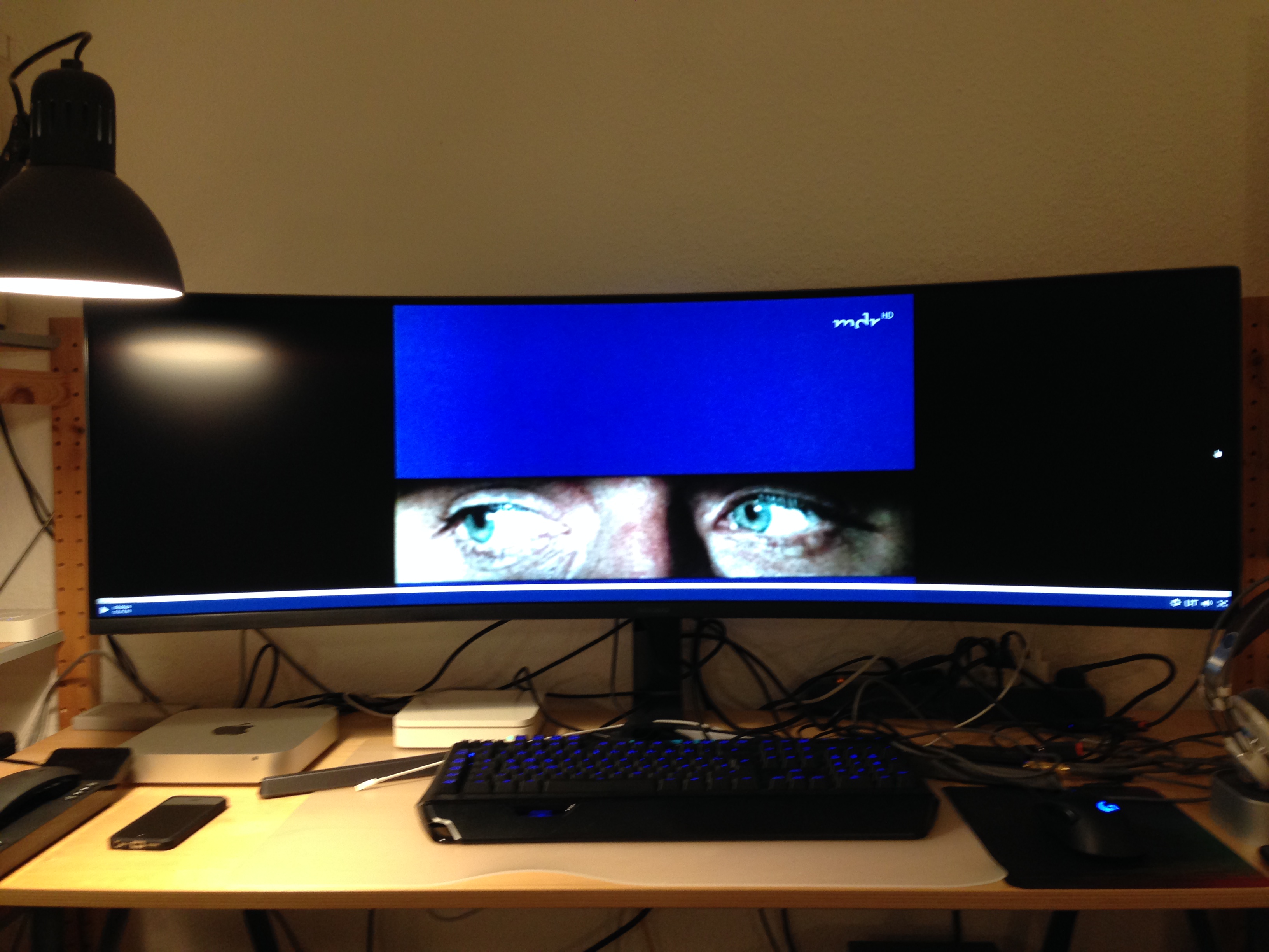

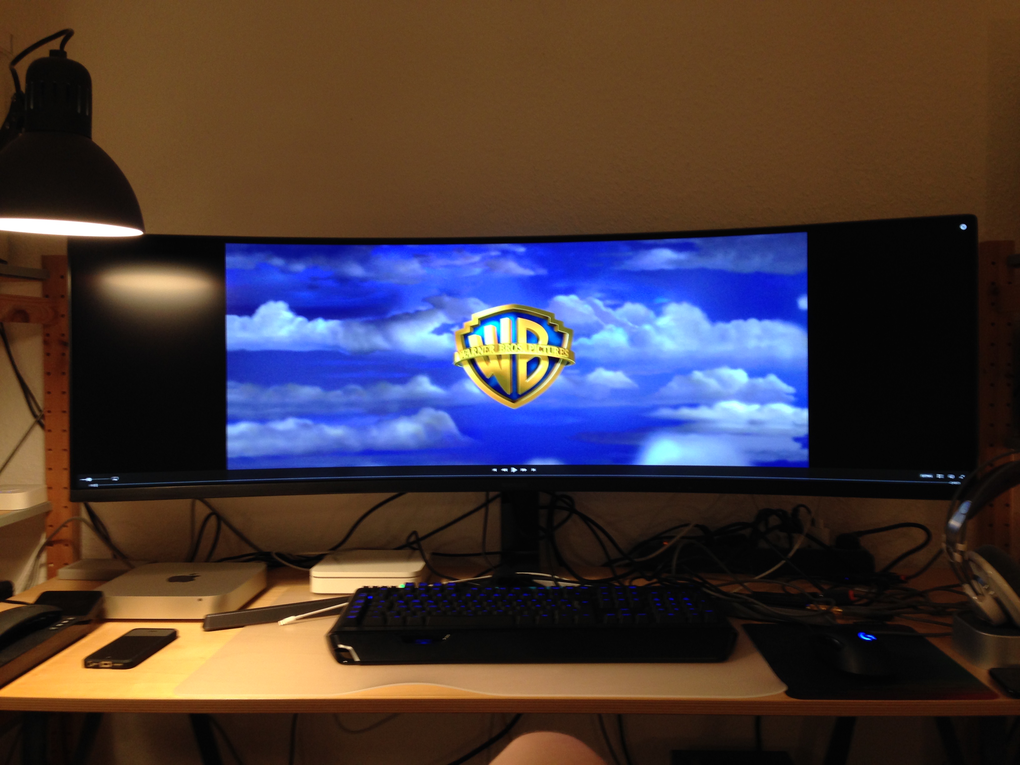

Die Folge ist, dass es bei allen bekannten Anbietern zu schwarzen Balken kommt. Dies ist etwas ärgerlich, da erstens das Potenzial des Monitors nicht ausgenutzt werden kann und da die schwarzen Balken, bei fehlender Raumbeleuchtung, selber nicht vollständig schwarz sind, sondern leicht leuchten. Tagsüber gibt es diese Probleme nicht.
Aufgrund des DRM-Schutzes sind die folgenden Bilder abfotografiert. Sie sollen lediglich verdeutlichen, wie gut der Monitor ausgenutzt wird.
Netflix (im Browser)
iTunes
ARD Mediathek

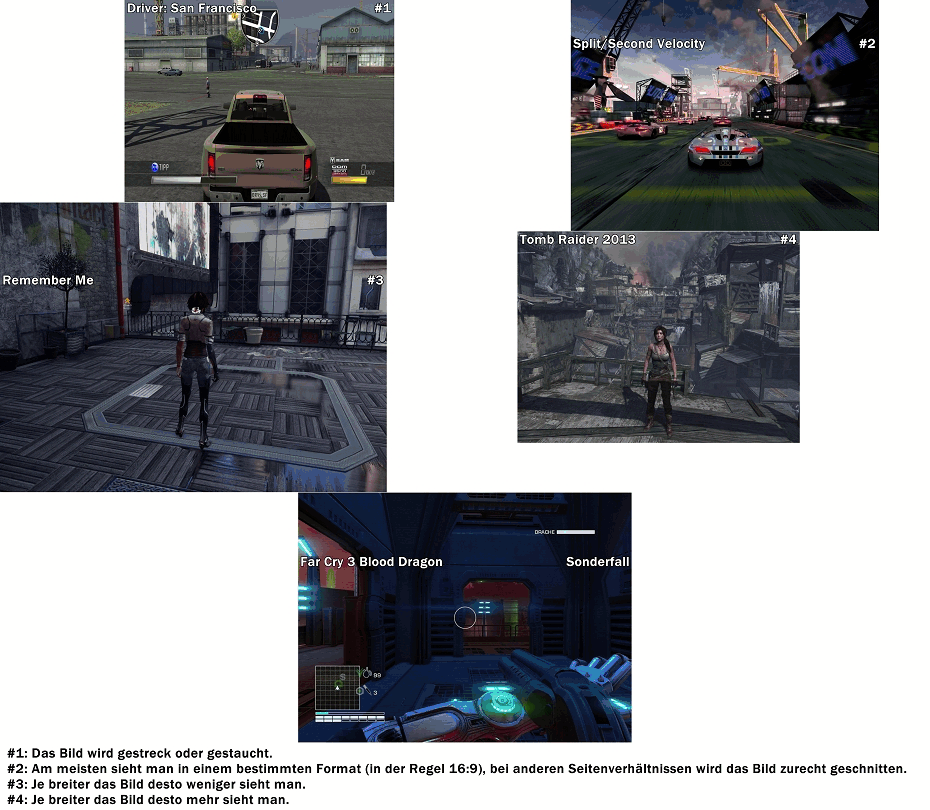

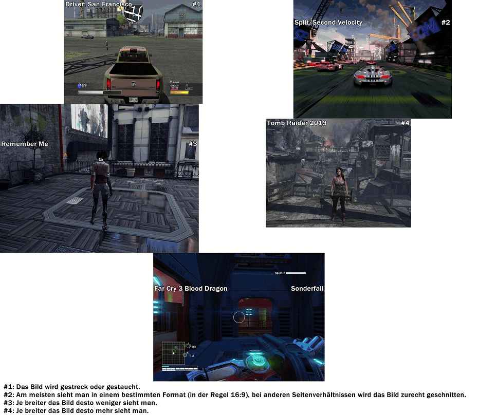

Wie ist das, wenn man auf 4K zockt im vergleich zu FullHD? Wird der sichtbare Bereich erhöht, also sieht man mehr von der Umgebung?
Das Seitenverhältnis, das sich durch die Auflösung ergibt, ist hier wichtig, außerdem kann man bei einigen Spielen das Sichtfeld auch mit einem Schieberegler in den Grafikeinstellungen ändern und/oder in der Config-Datei.
Der native Einfluss des Seitenverhältnis auf das Sichtfeld kann aber sehr unterschiedlich sein:
