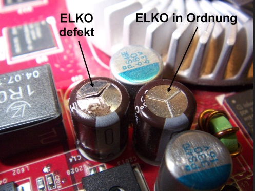

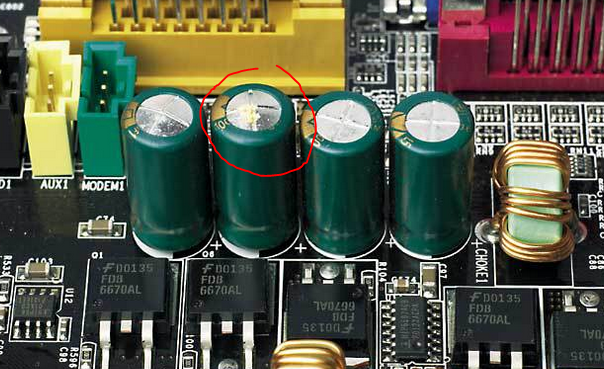

Habe noch diesen Chat dazu gefunden. Wenn es das gleiche Fehlerbild wie bei mir damals ist, dann sind dein Problem vermutlich defekte Kondensatoren (ELKOs). Die werden dann dick oder platzen sogar. Da der Artikel nicht mehr verfügbar ist, kann ich dir leider nicht mehr sagen welche ELKOs es genau waren. Die müssten ausgetauscht werden.
Man kann sie aber ganz gut erkennen, wenn du den TV aufmachst und sie prüfst. Ich rate dir aber dringend dazu nur am TV zu arbeiten, wenn du dich damit auch auskennst. Zusätzlich auf jeden Fall das Stromkabel abziehen, bevor du das Gehäuse abimmst.
Mein A656 hatte das gleiche Problem. Habe die 5-6 Kondensatoren auf der Netzteilplatine ausgetauscht und seitdem läuft er wie neu. Kostenpunkt 3€ bei Conrad und sehr einfach zu löten.
Der Fernseher ist so rötlich und ich habe die Kondensatoren gesehen die Sehen normal aus.
müssen die aufplatzt sein?
