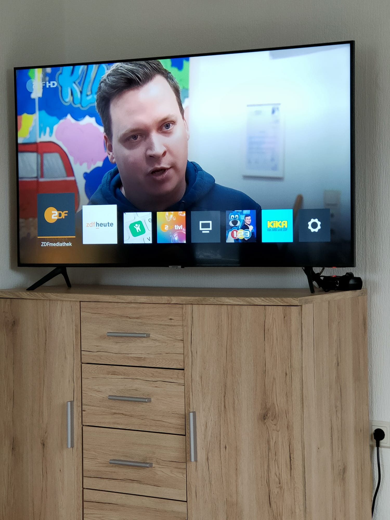

Im ersten Bild seht ihr einen eingeschalteten TV Sender und am unteren Bildschirmrand eine Menüleiste. Diese lässt sich angeblich nicht ausblenden und ist nur beim Sender ZDF zu sehen. Laut ihrer Aussage sei sie gestern Abend einfach aufgetaucht. Sie solle die Einstellungen bestätigen, was sie dann tat.

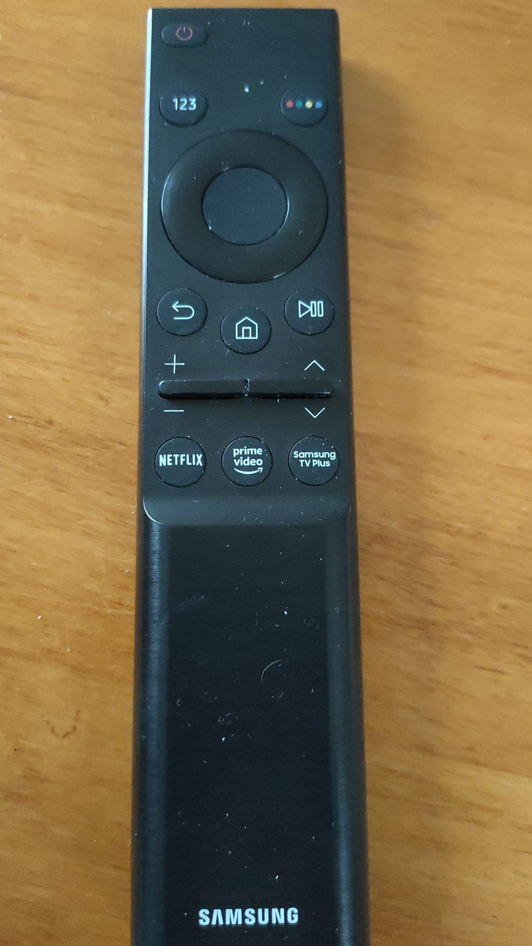

Auf dem zweiten Bild ist ihre Fernbedienung (wer die bei Samsung abgesegnet hat, gehört bestraft!) Ich habe ihr die üblichen Tipps gegeben. Zurück-Taste betätigen, Haus-Taste, etc. Bei der Zurück-Taste verschwindet die Leiste wohl kurz, taucht aber sofort wieder auf. Beim Umschalten und zurückschalten auf ZDF ist diese Leiste erst weg, kommt dann aber wohl nach "einer Minute" wieder. Das sind ihre Aussagen zum Problem.

an meinem Samsung QLED kommt diese Leiste immer wenn ich die Kiste einschalte.
Entweder warte ich, bis diese nach ein paar Sekunden verschwindet, oder durch drücken der HOME Taste ist diese Leiste ebenfalls weg.
Sollte das alles nicht helfen, dann TV vom Strom trennen und nach kurzer Zeit wieder einstecken. Schauen ob Fehler weiterhin vorhanden ist.
Reaktionen: SpartanerTom und Azghul0815
Das ist das ZDF Hbb TV Hub. Meistens mit der Roten Taste auf der Fernbedienung zu aktivieren, nur finde ich die nicht auf der Fernbedienung. Vielleicht oben die Taste mit den ganzen Farben. Gibt es vielleicht eine zweite Fernbedienung mit mehr Funktionen?
Die Farbtasten werden über die Taste rechts oben aktiviert. Auf dem Display erscheint dann (wenn ich mich richtig erinnere) ein Overlay wo dem Steuerkreuz die entsprechenden Farben zugeordnet sind.
Allerdings kommt man aus dem Menü normalerweise per Home oder Zurück Taste raus.
richtig :)
Genau das! Normalerweise kommt man bei allen TV-Geräten die ich kenne, mit der Zurück-Taste oder manchmal auch der Menü-Taste (die es hier ja nicht gibt) aus solchen Overlays heraus. Bei ihr ist das aber wohl leider nicht der Fall, warum auch immer. Betätigt sie die Zurück-Taste, verschwindet das Menü kurz und taucht dann kurze Zeit später wieder auf.
HbbTV kann man deaktivieren,
Bei den Neueren Samsung müsste es unter Menü -> "Sendeempfang" -> "Experteneinstellungen"-> "HbbTV Einstellungen" zu finden sein
Bei etwas älteren Samsung irgendwo unter "Datendienste"

Damit aber wird aber HbbTV im Allgemeinen deaktiviert und das soll eben nicht passieren. Alles was mit den smarten Funktionen des TVs zu tun hat, soll aktiviert bleiben. Hat sich aber bereits erledigt.
MadDog schrieb:
darauf hab ich noch keine Antwort gelesen... Hat ein Stromlosschalten eventuell das Problem schon gelöst / nicht gelöst?
Hey, das hat geholfen. Auf den Tipp hätte ich auch selbst kommen können, aber manchmal sieht man den Wald vor lauter Bäumen nicht. Danke dir!
