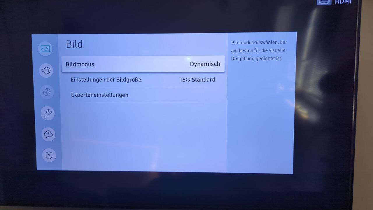

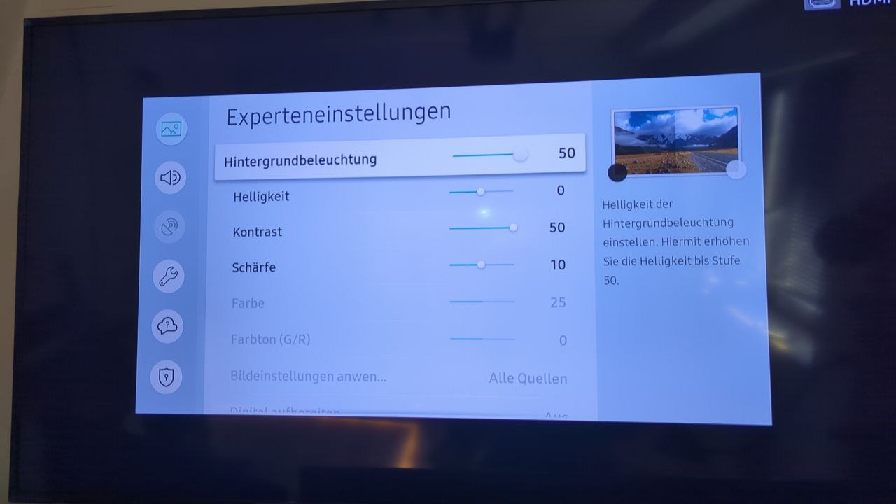

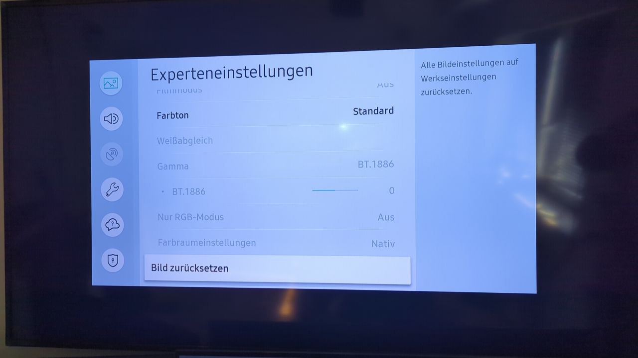

Hier:
+ Bilder im Anhang.

Bildmodus Dynamisch und Hintergrundbeleuchtung auf Max, damit läuft der TV am Helligkeit-Leistungslimit, wie Dauerhaft HDR, sowas ist logischweise nicht gerade optimal für einen TV mit Edge-lit, da hat man mit der Zeit extreme Hitzeentwicklung auf immer demselben Bereich.
Wahrscheinlich hat entweder die Ansteuerung irgendwo einen abbekommen oder eine Filterfolie hat sich gelöst/verformt
Genau weiss man es nur wenn man ich aufmacht.
In Zukunft, Finger weg von Billigreihen mit Edge-lit, die haben meist eine geringe Helligkeit und man gezwungen ist das Backlight am Limit laufen zu lassen um ein helles Bild zu bekommen
@onetwoxx Das einzige was ich gemacht hab ist den Bildmodus in Dynamisch zu ändern, alles andere ist auf Standarteinstellung. Zudem hat der TV kein HDR. Hab wohl einfach ein Montagsmodell erwischt oder Samsung liefert einfach Schrott bei dem Preissegment.
