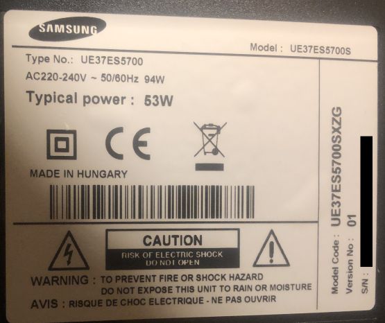

Der Fernseher ist ein Samsung UE37ES5700S, SAT-Empfang über Astra, mit USB-Anschluss; Netzwerk/Internet wird aber nicht verwendet.

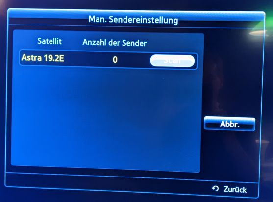

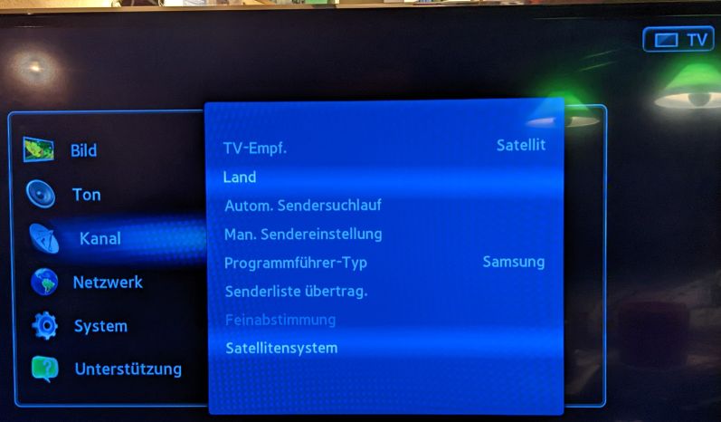

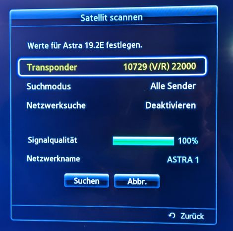

Und wie geht das? Ich habe schon versucht, die Frequenz einzugeben, und nur diesen Transponder zu scannen, aber der wollte irgendwie nicht.
Es gibt bei "Senderempfang" den "automatischen Suchlauf" (alles komplett neu) und den Manuellen der ist unter "Sendereinstellungen" zu finden
Dort geht dann das erste Fenster auf mit dem Satellit ... SCAN, auf SCan drücken, dann bei dem nächsten Fenster den Transonder auswählen, wo der gesuchte Sender liegt (googlen) und Suchmodus "Nur freie Sender" und "SUCHEN" und schon sucht der den Transponder durch. Die Gefunden Sender sind jetzt bei der normalen Senderliste ganz hinten angepinnt und man verschiebt den Sender welchen man braucht auf den gewünschten Platz

Sooo ... ich war natürlich erfolglos. :(
Ich habe den Scan gestartet, aber der war schon beendet, kaum dass ich mich wieder zum warten hingesetzt habe. Ich habe die Liste exportiert, und in ChanSort geladen, und bei #25 (One) musste ich leider feststellen, dass außer einigen Dritten (HR, MDR u. RBB) immer noch die HD-Sender von One und Tagesschau24 fehlten.

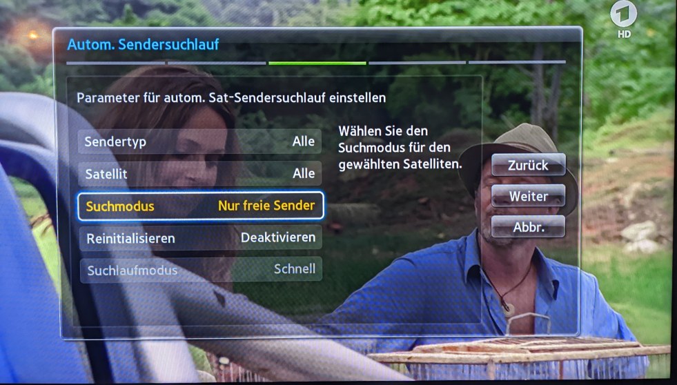

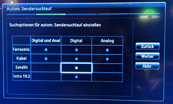

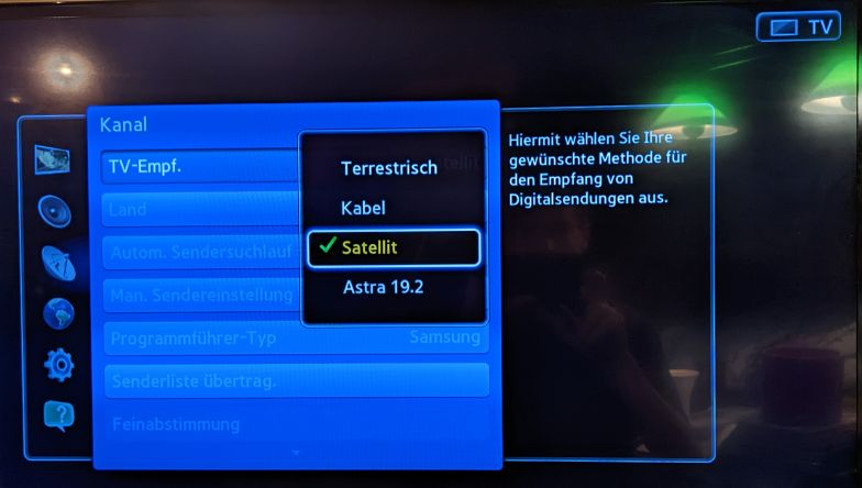

Ich bin dann nochmal in die automatische Kanalsuche rein. Da kann man "Satellit" und "Astra" auswählen.
Beim ersten Versuch gab es nicht viel auszuwählen, man kann HD-Sender priorisieren, oder nur FTA-Sender auswählen - aber nur eines von beiden (nicht gleichzeitig NUR die frei empfangbaren Sender mit HD bevorzugt). Bilder aus dem Menü: 1 Kanal - 2 System - 3 TV-Empfang (Satellit) - 4-6 Sendersuchlauf
Samsung_UE37ES5700S_5_Sendersuchlauf-manuell.jpgSamsung_UE37ES5700S_6_Sendersuchlauf-manuell.jpg
Beim zweiten gab's das so nicht mehr. Aber ...

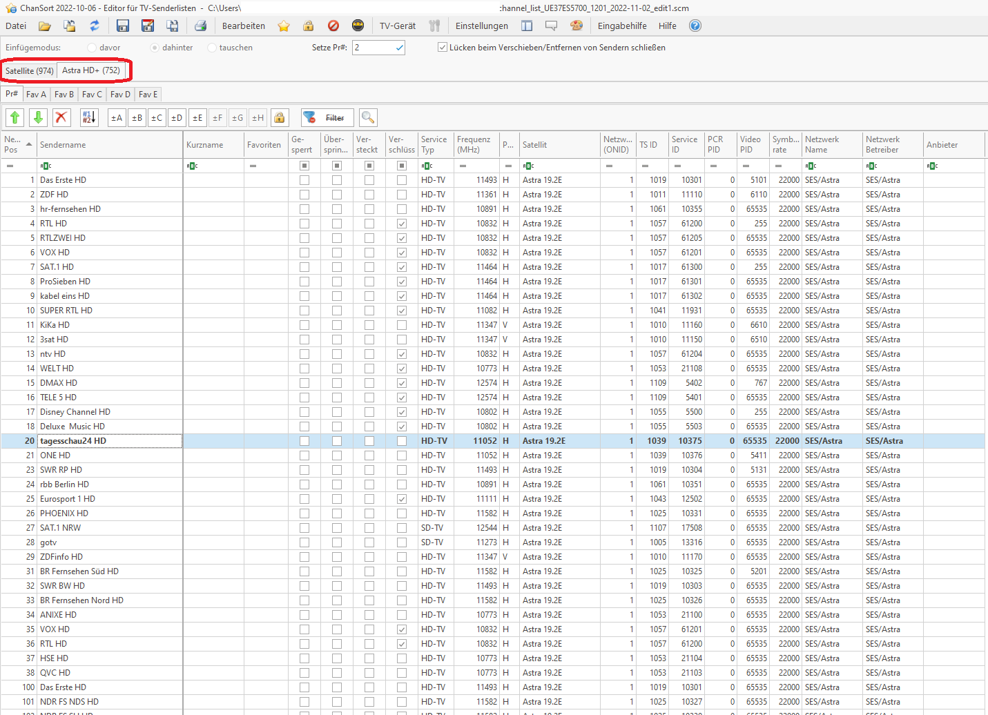

Aber als der Suchlauf noch lief, habe ich nochmal in ChanSort reingesehen, und festgestellt, dass da plötzlich ein zweiter Tab mit "Astra HD+ (752)" neben "Satellit (974)" war, und da waren die gesuchten HD-Sender drin!
Wo kommt das jetzt her? Hat der Fernseher jetzt zwei Senderlisten gespeichert und exportiert?
Kann ich diese beiden Listen manuell 'mergen', bearbeiten, sortieren, und als eine Liste wieder importieren? Also die bisher fehlenden HD-Sender aus der "Astra HD+"-Liste in die "Satellite"-Liste reinschieben?

Warum ? Du brauchst ja keinen kompletten Suchlauf machen. Du hast ja wenn man das letzte Bild ansieht den manuellen Sendersuchlauf gefunden, wie schon geschrieben, jetzt einfach die Transponderfrequenz des Senders auf https://www.satindex.de/sat/astra-free/ heraussuchen, dann einstellen und suchen lassen, dass dauert maximal 5-10 Sekunden. Die gefunden Sender befinden sich jetzt in der Senderliste ganz hinten.
Jetzt einfach bei "Senderempfang" "Sender bearbeiten" den Sender auswählen und auf die richtige Position verschiebem.

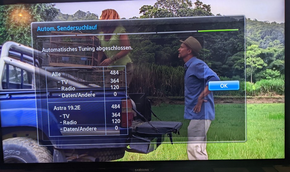

Heute (erst) habe ich die Sache zu Ende bringen können.
Ein weiterer Scan, diesmal mit "Satellite" und dem Suchmodus "Nur freie Sender", dauerte nur ca. 5 min. :)
484 kamen raus, davon 364 TV-, und 120 Radio-Sender.
Samsung_UE37ES5700S_2022-11-13_Sendersuchlauf-automatisch.jpgSamsung_UE37ES5700S_2022-11-13_Sendersuchlauf-abgeschlossen.jpg
Diese habe ich zuhause mit ChanSort sortiert, die Senderliste ausgedruckt, und im TV-Gerät wieder importiert.

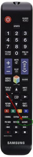

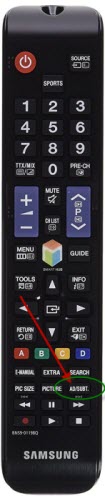

Beim anschließenden Test ist aufgefallen, dass auf allen Sendern die Audiodeskription lief. Das einmalige Abschalten im Menü half nicht, beim nächsten einstellen des selben Senders war die zweite Tonspur für Sehbehinderte wieder aktiviert. :confused_alt:
Musste, nach etwas googlen zuhause, heute nochmal hin, und konnte das (hoffentlich) mit der AD/SUB-Taste der Fernbedienung deaktivieren (gefunden hier). Es sah zwar so aus, als wäre es auch wieder nur für den gerade laufenden Sender, da ich's auf zwei oder drei Sendern auf "Aus" gestellt habe, aber auf weiteren war's dann schon aus. Evtl wurde es durch versehentliches doppelt drücken der Taste auch erst aktiviert? Denn wenn man einmal drückt, um das Fenster aufzumachen, um zu sehen ob Audiodeskription und Untertitel aktiviert sind, kann man mit einem weiteren Drücken der selben Taste, in den paar Sekunden bevor's wieder verschwindet, direkt AD "An/Aus" 'togglen'.
Oder habe ich vielleicht mit ChanSort einen Fehler gemacht, und hier irgendwie die AD "global" aktiviert?
Was ich auch noch nicht weiß, ist, was dieser zweite Tab mit den HD+ Sendern (752) in ChanSort soll, und wo das her kommt. Vielleicht von dem ersten Scan, als evtl. "HD Sender bevorzugen" (nicht mehr sicher) ausgewählt war?
Ich sehe gerade noch, dass ich auch ein neues Firmware-Update runtergeladen hatte ("T-MST10PDEUC_2010.0.exe"), bin mir aber gar nicht mehr sicher ob ich das auch installiert habe. Könnte das vielleicht der Grund dafür gewesen sein?
ChanSort_Senderliste_Satellite-484_2022-11-13.PNGChanSort_Senderliste_AstraHD+-752_2022-11-13.PNG
