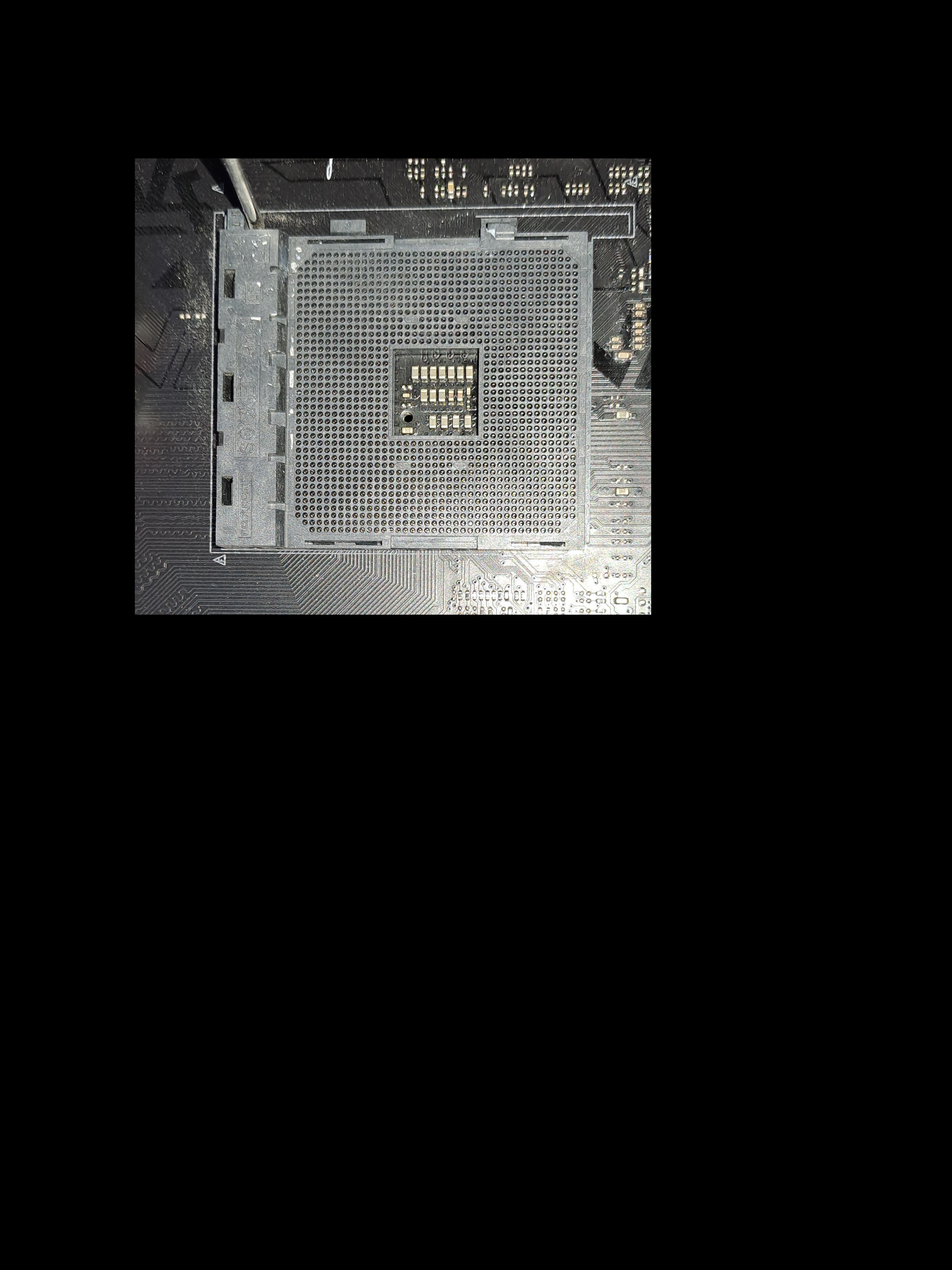

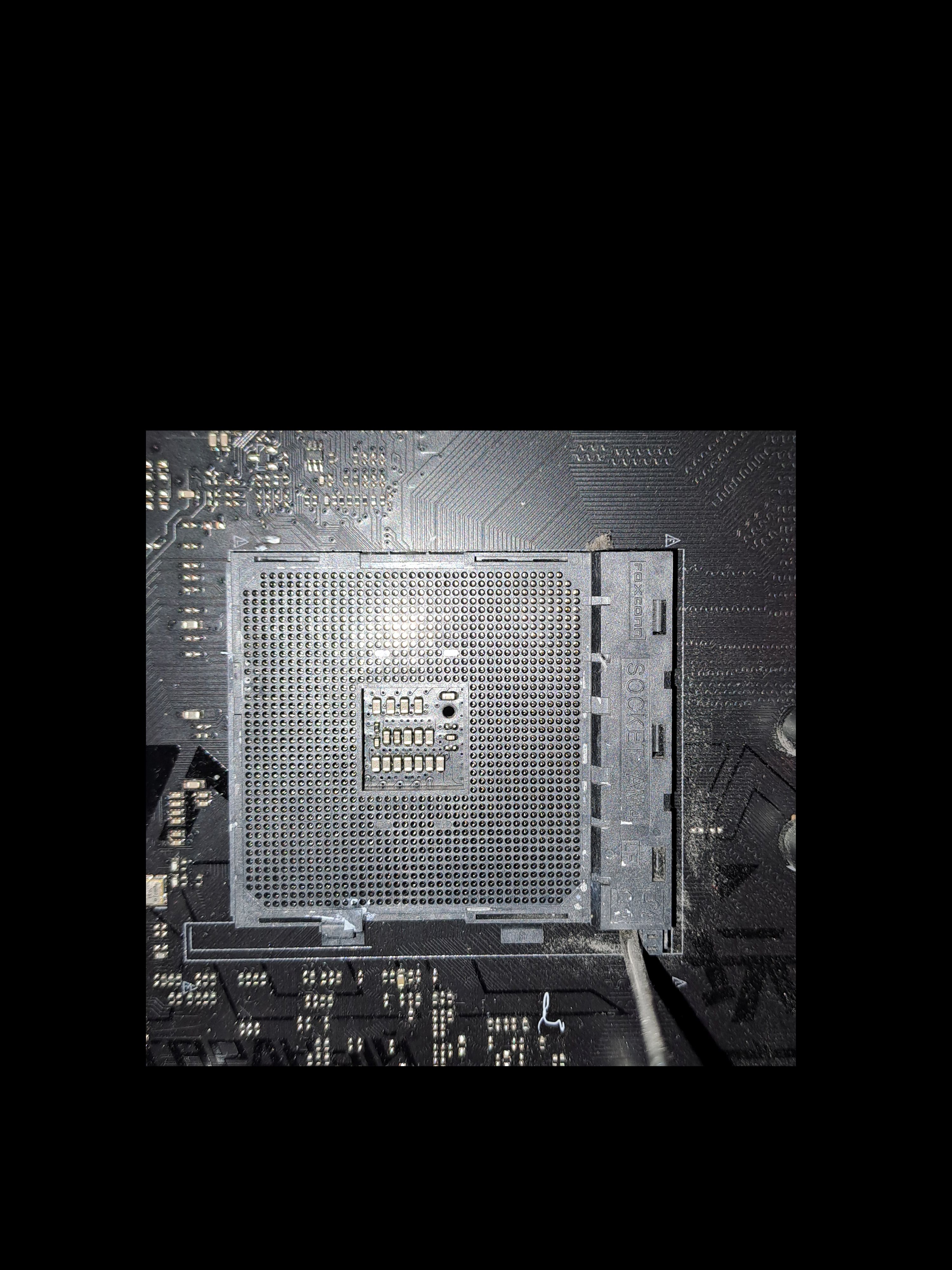

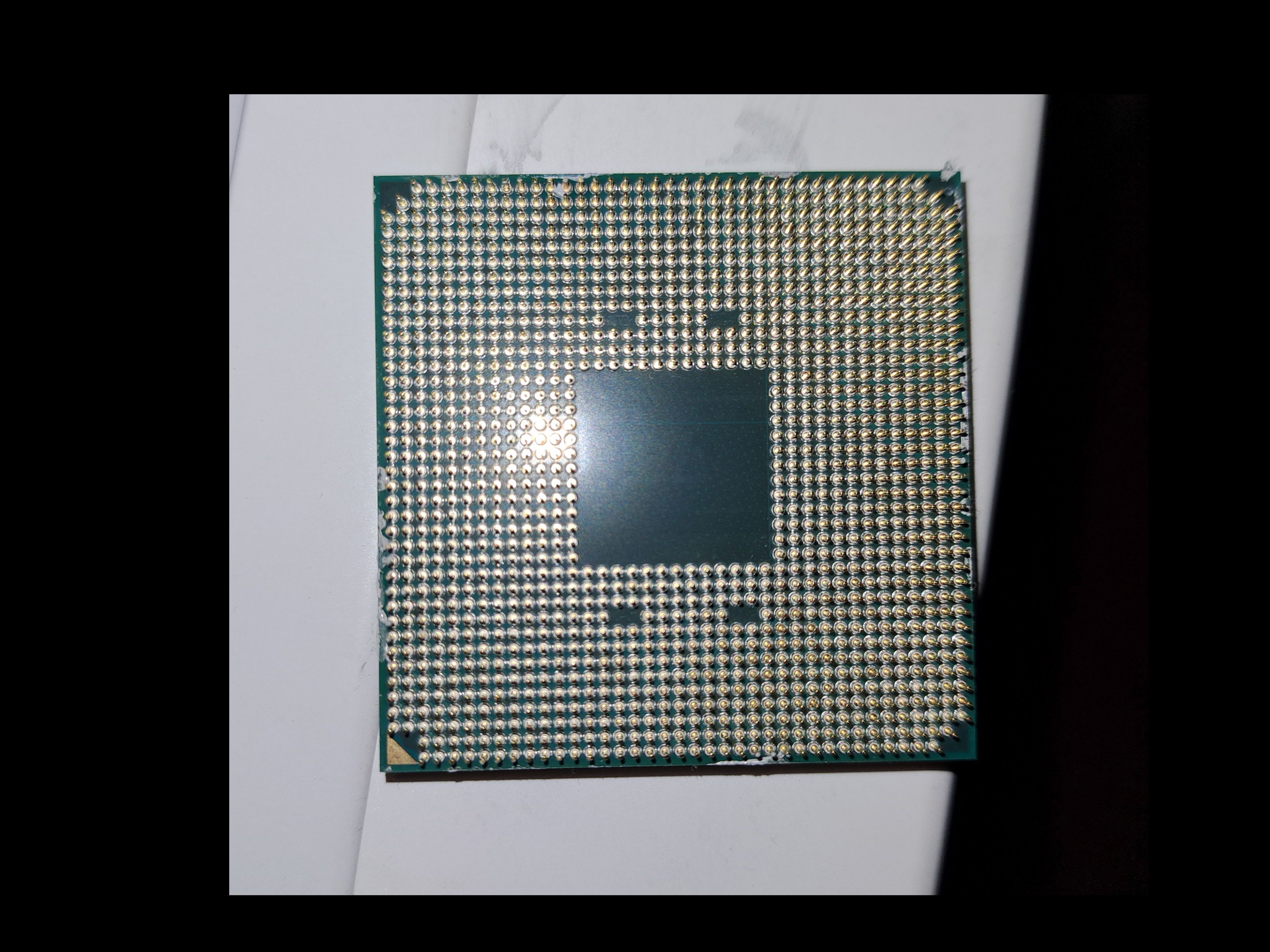

vor Stunden wollte ich neue Wärmeleitpaste auftragen. Das alte Zeug klebte ziemlich fest sodass ich plötzlich die gesamten Kühler samt CPU aus dem Sockel gerissen habe. Sofort geguckt ob was beschädigt war, konnte aber nix feststellen. Neue Paste drauf, eingebaut und eingeschaltet. Lief problemlos an.
Zwei Stunden später wieder eingeschaltet, das Samsung Laufwerk wird nicht mehr erkannt.
CPU Kühler abgebaut und noch mal genauer geschaut. Es befand sich bisschen Paste sowohl auf der CPU und dem Sockel. Vorsichtig weggemacht aber half nichts. Zig mal gestartet, den anderen Slot probiert, wird nicht erkannt. Als ich gerade Windows auf eine andere Festplatte installieren wollte wurde das Laufwerk wieder erkannt. Seitdem habe ich nur einmal neu gestartet. Derzeit führe eine Stabilitätstest mit Cinebench durch.
Die Frage lautet: Kann es um ein mechanisches Problem handeln oder schlicht ein Kontaktproblem? Ich weiß Glaskugel und so. Was meint Ihr? Anbei zwei Bilder.

Wie das is jetzt schon nach dem Saubermachen ?
Da is doch noch überall Paste ohne Ende verschmiert.
Das muss nochmal gründlich gesäubert werden am besten mit Isopropanol oder so.
Nein die Bilder hatte ich vorher gemacht.
Ist zwar irgendwie unlogisch aber egal.
Ich wüd mal vermuten da is noch was im Sockel und einige Pins haben keinen Kontakt durch einfaches wischen wirste das wohl auch nich aus dem Sockel rauskriegen
Gerade gesehen das ich noch Isopropanol habe. Werde mal damit die CPU und Sockel mit einer Zahnbürste vorsichtig reinigen.

Ich bin auch so ein Künstler, dass die Wärmeleitpaste rausquillt, und dann neben CPU oder zwischen den Heatpipes beim CPU Kühler ist.
Ich frage jetzt, wurde es wie man es machen sollte, CPU rein, cpu Sockel festgezogen, Wärmeleitpaste drauf, Kühler drauf gemacht, oder anders? Dann sollte es auch kein Problem geben, wenn es eine ordentliche, keine Pfusch Wärmeleitpaste ist die elektrisch leitend ist. Wenn man z.B. Nocuta NT-H1 verwendet, ist es egal, das sage ich als Elektroniker, ob die Wärmeleitpaste dann zwischen den Pins von den SMD Speicherchips klebt, usw., weil nicht elektrisch leitfähig. Nur wichtig, CPU muss vorher ordentlich im Sockel gewesen sein und fixiert sein. Oder Bauteile sind verlötet auf der Grafikkarte im Laptop als Beispiel. Dann braucht man auch nichts reinigen.
Mit Isopropanol zu reinigen macht das Problem nur schlimmer - weil ein Laie wird sicherlich die nicht leitfähige Wärmeleitpaste dann in den CPU Sockel reinbürsten mittels Zahnbürste. Und das ist dann sehr DUMM.
Alte Wärmeleitpaste geht bei mir immer am besten ab, mit Spritius. Wird aber nur mit ausgebauten CPU Kühler gemacht und vorsichtig nur bei der Fläche wo der CPU Kühler aufsitzt beim Prozessor.
Du hast die Fotos aber schon gesehen oder ? Da ist schon Wärmeleitpaste im Cpu Sockel ...
So nach der Reinigung konnte ich nicht mehr Booten. Danach machte das Board garnichts mehr. Einige Zeit später lief es wieder an. Gerade wollte ich wieder Windows auf einem anderen Laufwerk installieren; zack es bootet. Allerdings wird nur noch ein Ram Riegel erkannt. Anbei ein Foto nach der Reinigung. Ich habe die befürchtung das Mainboard ist nicht mehr in Ordnung ist. Demnächst wollte ich mal Kontakspray probieren.

Guten Morgen, also auf deinem Foto sind im Sockel in einigen pin Aufnahmen leider noch Reste von Wlp. Kann sein das dass isolierend wirkt.
Ich habe da mal eine schräge Idee, wobei ich erst die Meinung von anderen dazu hören möchte.
Mann nehme einen Staubsauger, nehme das Rohr ab damit du nur noch den Griff hast. Befestige am Ende eine Socke und fixiere sie mit Krepp oder Panzerband am Rohr, versuche damit auf mittlerer Stärke die Reste der WLP zu entfernen.
Am Ende könnte man dann an der Socke erkennen ob du was raussaugen konntest.
Aber wie gesagt ist nur ne Idee und bitte auf eigene Gefahr.
Auf keinen Fall maximale Saugstärke nicht das du da irgendwelche SMDs aus der freien Zone am Sockel raussaugen tust.
Würde auch erstmal schauen wie stark die Saug Stärke ist.
Ich sauge so immer mal wieder das Board ab aber nie den Sockel.
Grüße und viel Glück.
Ich würde mit Alkohol den Sockel soweit saubermachen. Darf auch ein bisserl in die Pinaufnahmen reinlaufen. Parallel dazu den Staubsauger schon in der anderen Hand und eingeschaltet und gleich absaugen. Damit ziehst Du die kleinen eingeweichten Bröcklein gleich raus.
OT: Ich selber hab ja auch schon mal nen Tick zuviel WLP aufgetragen. Aber wie schafft man es die Pampe so zu verschmieren, dass sie im Sockel landet? 😉
