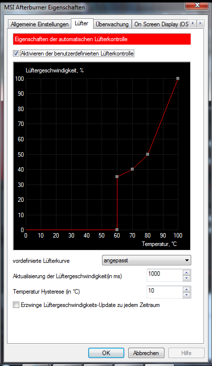

Zu der Auslastung:
Aktiviere mal "Einheitliche GPU-Nutzungsüberwachung aktivieren" im MSI Afterburner, ich glaub das war die Einstellung bei mir was das "behoben" hat.
Zu dem Lüfterspeed:
Ist bei mir bei der 380 Nitro auch so und auch bei anderen.
Anscheinend geben Tools den Soll-Wert aus, aber da die Lüfter bei z.b. 24% gar nicht anlaufen, stehen sie still. Der IST-Wert wird nicht kontrolliert.
Am Besten du stellst die Kurve so ein wie du sie haben willst, dann sind keine Missverständnisse mehr.
Meine Lüfter laufen erst bei 31-33% an, deshalb beginne ich bei 35%.

Mit der Lüfterkurve bin ich eigentlich sehr zufrieden, die Karte ist unhörbar leise und wird bei den bisherigen Spielen nicht wärmer als 50°C.

Wenn du höhere Temperaturen zulässt, ist sie leiser, aber wenn du sie eh nicht hörst, alles gut. Nicht wärmer als 50°C? Scheint so als würdest du deine Karte kaum auslasten...
