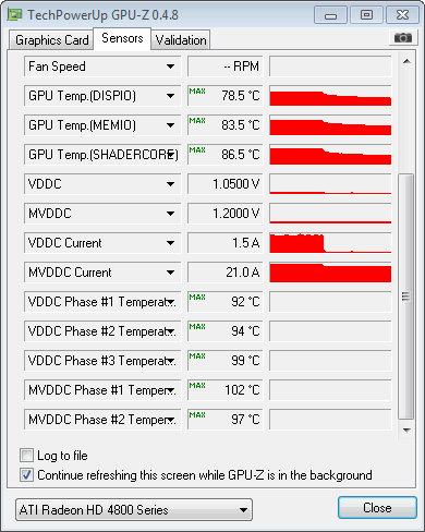

zu spät gammelpad ab neues drauf und schon -10° :-) aber glaube die CPU temp und memio shadercore sind zu hoch liegt es an den bescheurten kupferspacer? brauch ich den überhaupt? bei der 4890 von sapphire(blaues model)

Die erhöhten Temperaturen dort sind normal; den Kupfer-Spacer würde ich auf jeden Fall weglassen!
