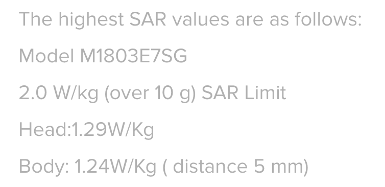

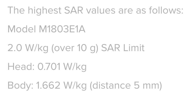

Hier zB. die Herstellerangaben zu Xiaomi's Redmi Note 5 Bildschirmfoto 2018-08-01 um 13.34.33.png und Mi 8 Bildschirmfoto 2018-08-01 um 13.34.52.png.
Wie kann es sein, dass beim Note 5 der Wert für den Körper gegenüber dem (vergleichsweise hohen) kopfbezogenen Wert sinkt, sich aber beim Mi 8 mehr als verdoppelt? (Ich weiß dass Handies unterschiedliche Antennenanordnungen besitzen und zB. auch die verwendeten Materialien Unterschiede machen können -Alu vs. Glas- aber das ist schon eklatant.) Wird bei der Körpermessung auch davon ausgegangen, dass der Bildschirm dem Menschen zugewandt ist?

Du kannst dir die Messnormen der EU anschauen. Dort findest du genauere Informationen zu der Messung:
EN 62209-1 (Kopf)
EN 62209-2 (Körper)
Die SAR-Werte ansich sind abhängig von vielen Faktoren, sodass man eine genaue Ursache für diesen oder jenen Wert nicht indentifizieren kann.
Das Körperwerte höher sind als Kopfwerte kann bespielsweise daran liegen, dass die Strahlen mehr "Freifläche", dass der Empfang etwas besser ist, sodass das Mobiltelefon nicht so stark "funken" muss etc.
Die Hersteller führen die Testungen nach der Norm durch und du musst für dich selbst entscheiden, welche Mobiltelefone für dich in Frage kommen und welche nicht. Die Werte, die genannt werden, stimmen und man muss sie so hinnehmen.

Um das genauer zu wissen, müsste man Position / Verlauf der Antennen, verwendete Materialien etc. vergleichen.
