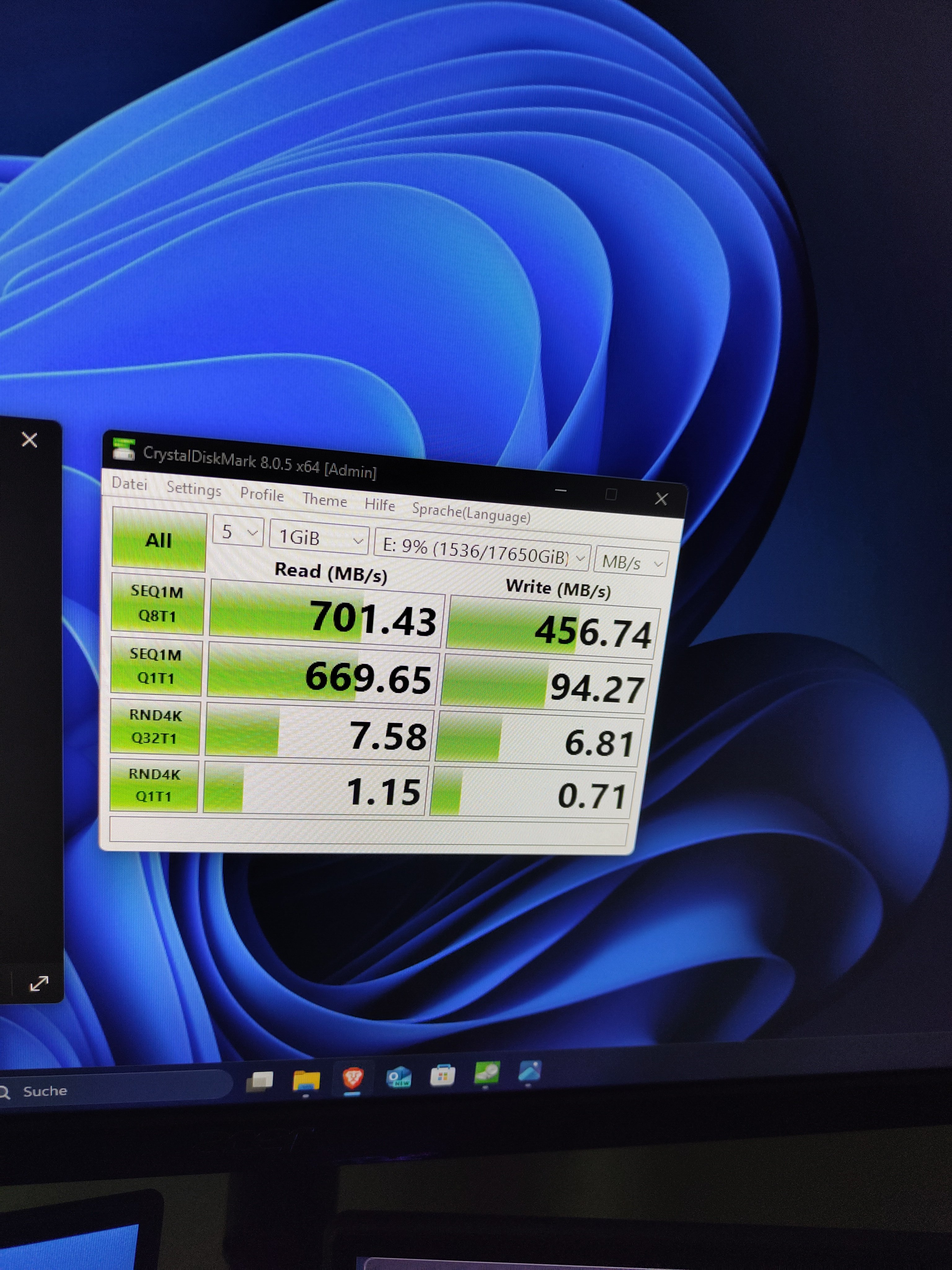

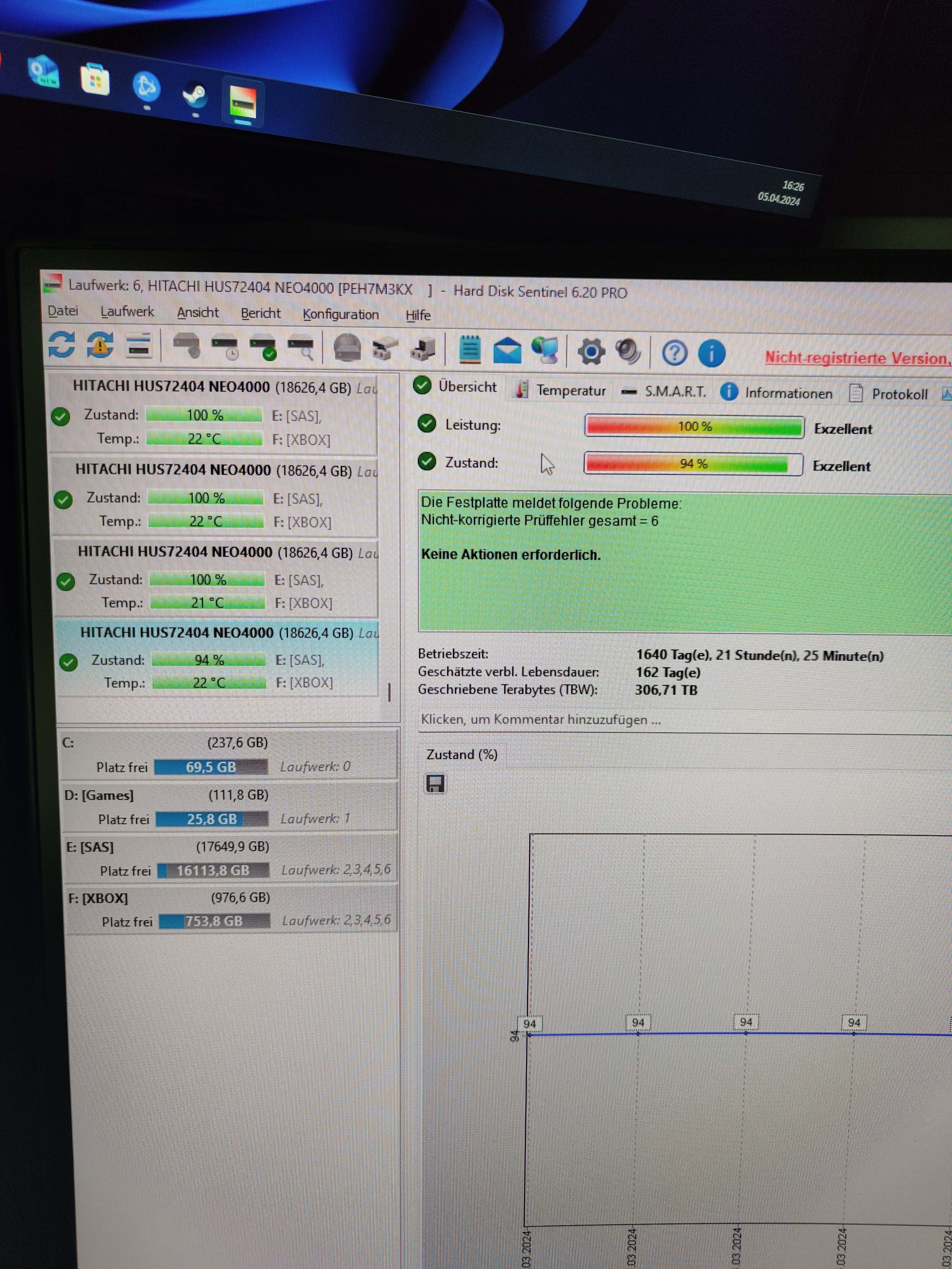

Ich besitze einen selbstgebauten Pc mit 5 SAS Festplatten. Konfiguriert mit einem IBM ServerRAID M1015, Raid 0. (blocksize 32kb, bei 20tb) Nach installieren der spiele gab es die probleme das bei verschiedene spiele es sehr lange gedauert hat um zu laden.
Die ergebnisse zeigen einen resultat was mich ein biischen in die irre führt.
Nunja nach einiger zeit gab diese festplatte einen resultat: Nicht-korrigierte Prüffehler gesamt = 6.
Frage: Hat diese festplatte einen defekt?
Wenn die Festplatte ersetzt wurde, warum zeigt das ergebnis denn trotz eine schlechte performence?

Du hast 5 Platten im Raid 0 für Spiele?
Das ist einfach nur verrückt, im negativen Sinn.
Es braucht nur eine Platte ausfallen und es kommt zum totalen Datenverlust!
BAckups(Mehrzahl) vorhanden?

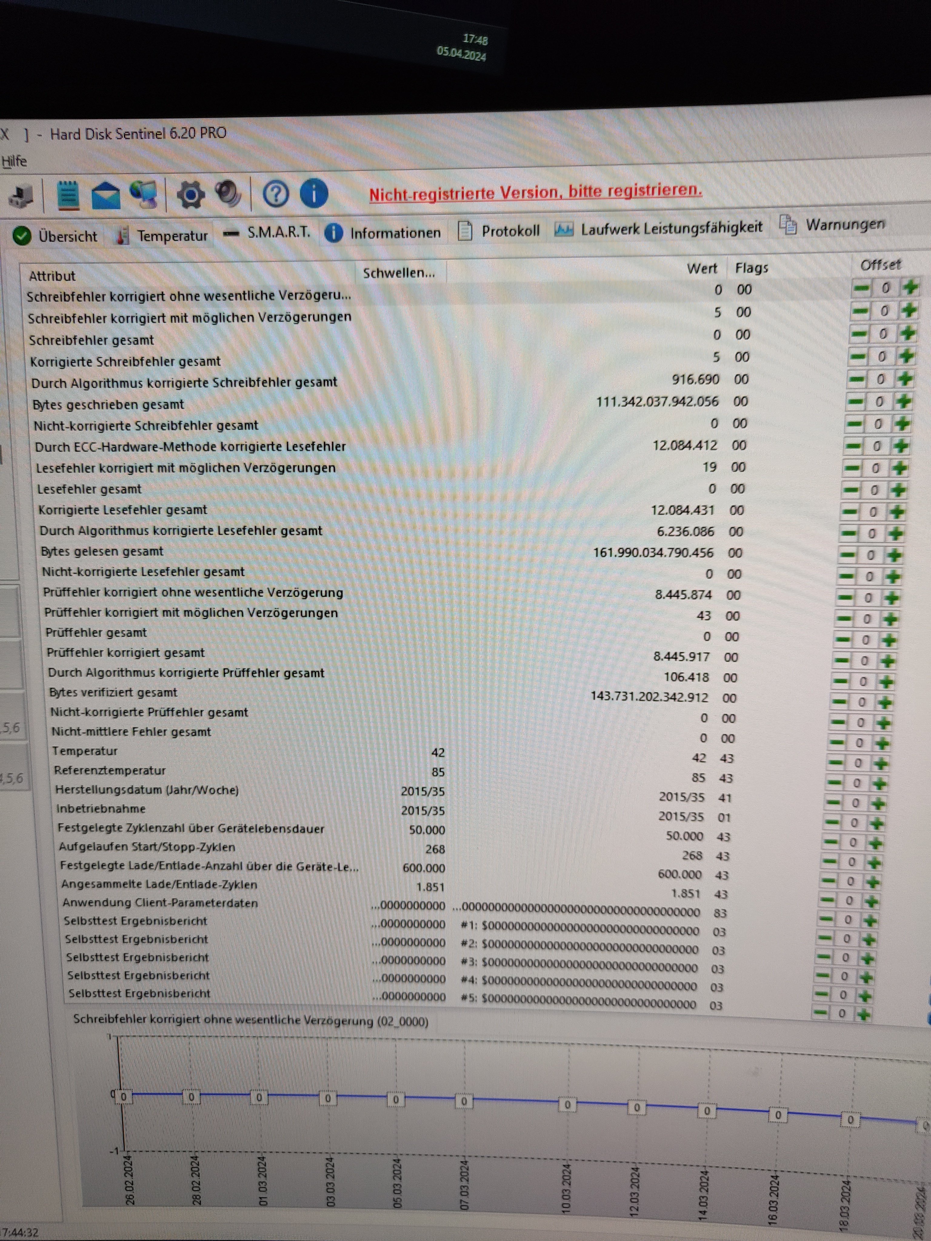

Deine Fehler(Schreibend und Lesend) sind korrigiert laut Smart.

und mit Screenshots anstatt Handy könnte man auch auf den Fotos den Inhalt besser erkennen.

Ansonsten sind es halt gebrauchte Platten und mindestens eine davon hat Lesefehler angesammelt. Damit muss man bei gebrauchter Hardware halt rechnen. Leb damit oder tausch die Platte aus.

Ja, beschäftige mich seidt 8 mit pc's. Hatte noch einen server ibm pc, von dem hab ich den controller. Der controller ist nicht mehr neu und formatiert die sas festplatten bis max 32kb. Würde da ein upgrade vom controller lohnen?
Eher die frage: liegt es an den 32kb?

eine HDD schafft ca 100iops und 15ms Latenz
eine ssd schafft ca 100.000 iops und 0.1ms Latenz
das sind die beiden Faktoren, die die performance am stärksten Limitieren. Mehr als 200mb/s brauchen Anwendungen selten. Mehr als 10.0000 iops auch eher nicht.
die Latenz ist halt die Zeit die es dauert, bis die CPU ein benötigtes Daten segment liefert. Die limitiert derzeit den Start und die Bedienung von Anwendungen am ehesten. Ein Haufen HDDs Im raid0 tut da nicht viel
