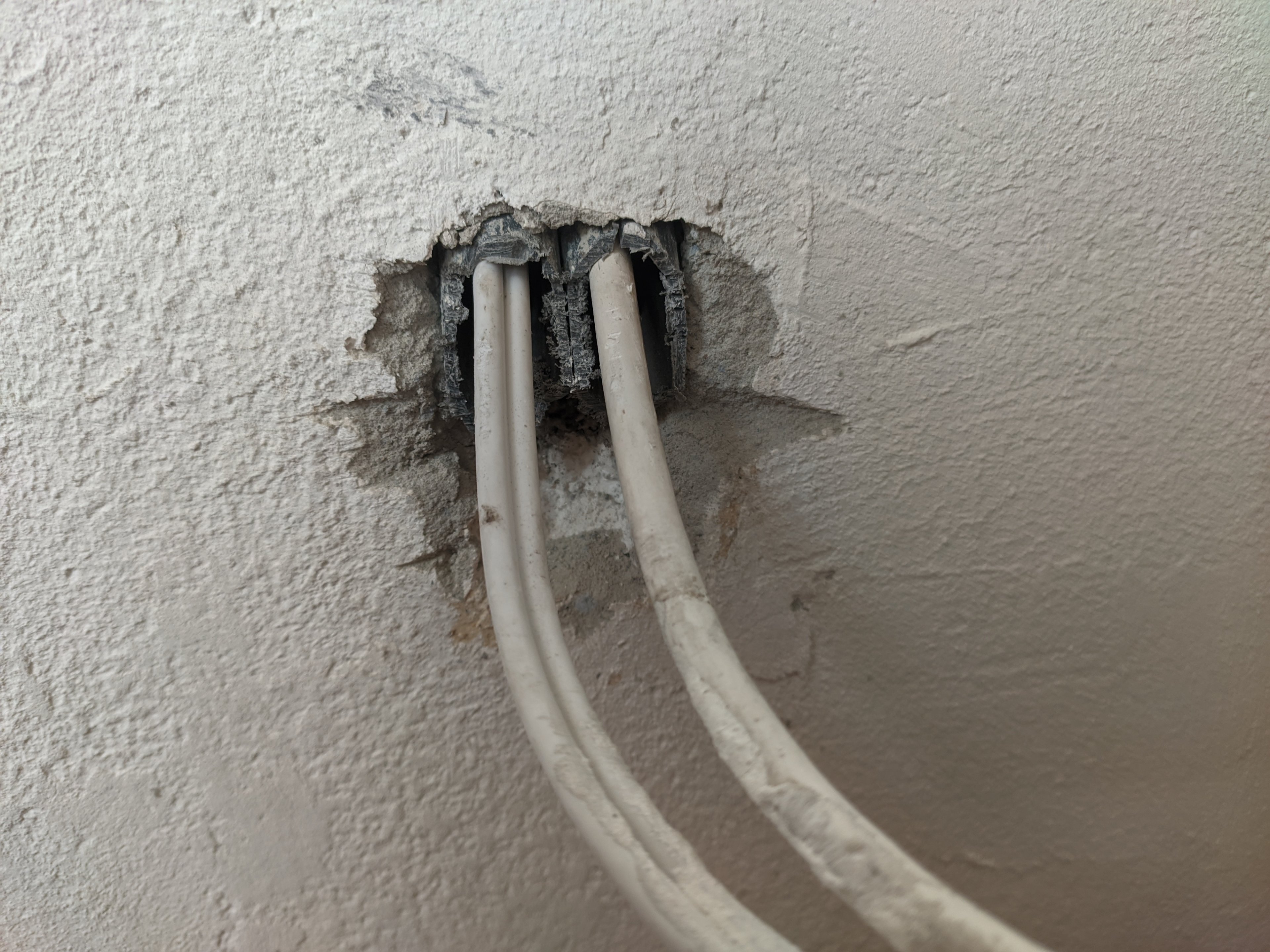

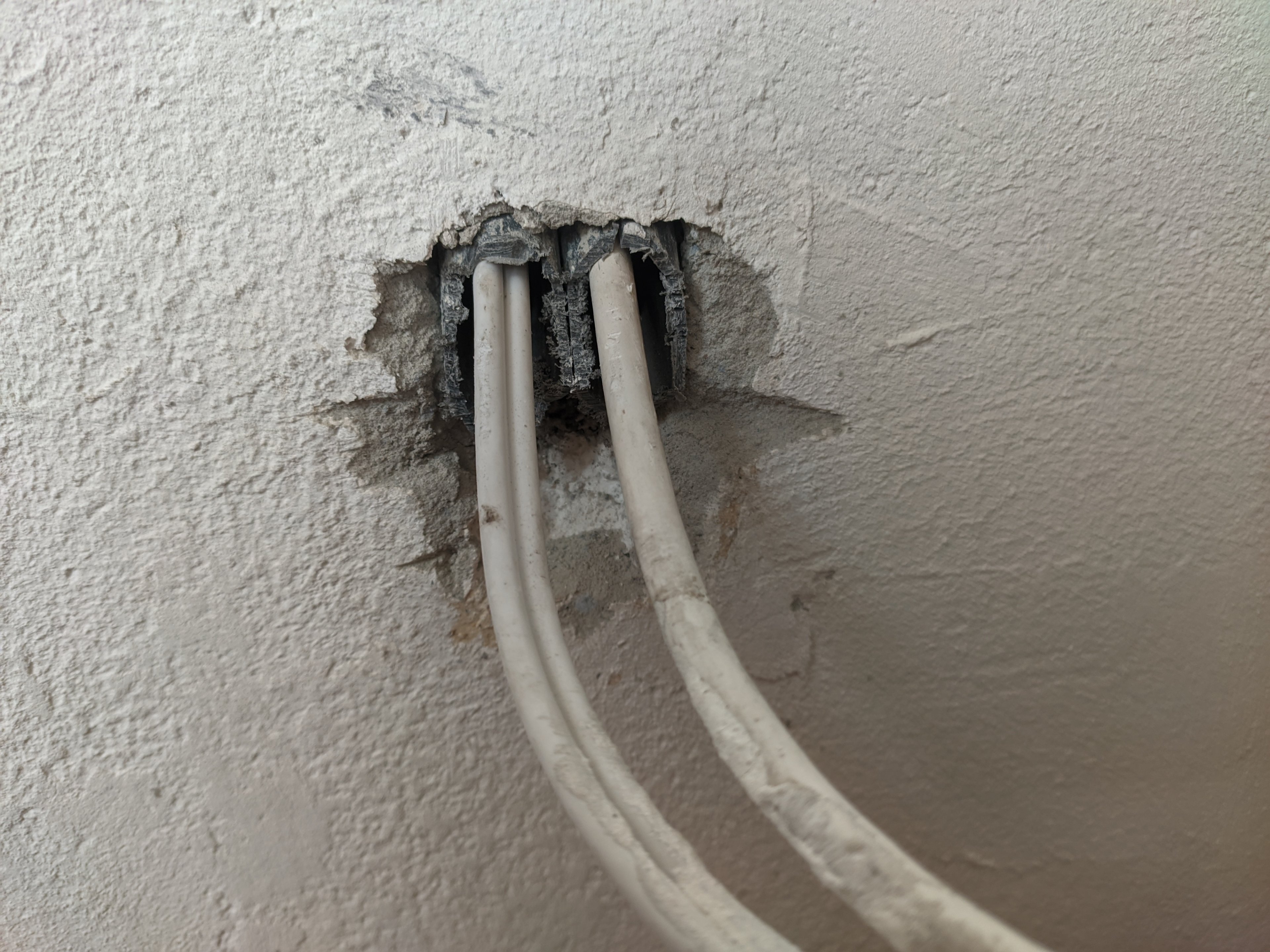

Hallo Leute,
wir haben ein älteres Haus erworben und im Wohnzimmer kommen drei Koaxialkabel aus der Wand heraus, die Leerrohre, in denen diese verlegt sind haben auch ein Stück herausgeschaut und waren mit gestrichen, sah absolut unschön aus.. Habe die Rohre nun abgesägt und würde gerne eine Dose aufsetzen.. Allerdings sind es drei Koaxialkabel für SAT (denke ich zumindest).. Gibt es überhaupt Dosen mit drei SAT Anschlüssen? Warum macht man sowas überhaupt? Oder denkt ihr das eine ist für Radio?
Bilder füge ich gleich vom Smartphone hinzu..
Danke euch :)

Hast du mal geschaut wo die Kabel denn hinführen ?
Erklären kann ich mir 3 SAT Kabel allerdings auch nicht, außer ggf. 3 verschiedene SAT Anlagen, die jeweils eine andere Position empfangen.

Ehrlich gesagt, habe ich es noch nicht verfolgt, mir ist aber nur eine SAT-Schüssel bekannt, ich versuche mal mehr herauszufinden ;)

Es könnte sich um ein Twin SAT Kabel handeln.
Das wird verwendet wenn man gerne gleichzeitig gerne aufnehmen will und etwas anderes dabei anschauen.
Das andere könnte von einer anderen Antenne kommen.
Evtl. , dass die SAT-Leitung in zwei anderen Räumen weitergeleitet wurde.
Du hättest also nur ein SAT-Kabel mit dem Signal und die anderen sind nur Verbindungen in andere Räume.
Such doch mal im Haus, ob du noch andere SAT-Kabel findest.

Ontopic: Am besten erstmal versuchen die Gegenstellen der Kabel zu finden, als SAT Empfänger bzw Multiswitch und dann entscheiden, ob und wieviele Kabel man braucht und eine passende Dose kaufen und dann alles aufklemmen.

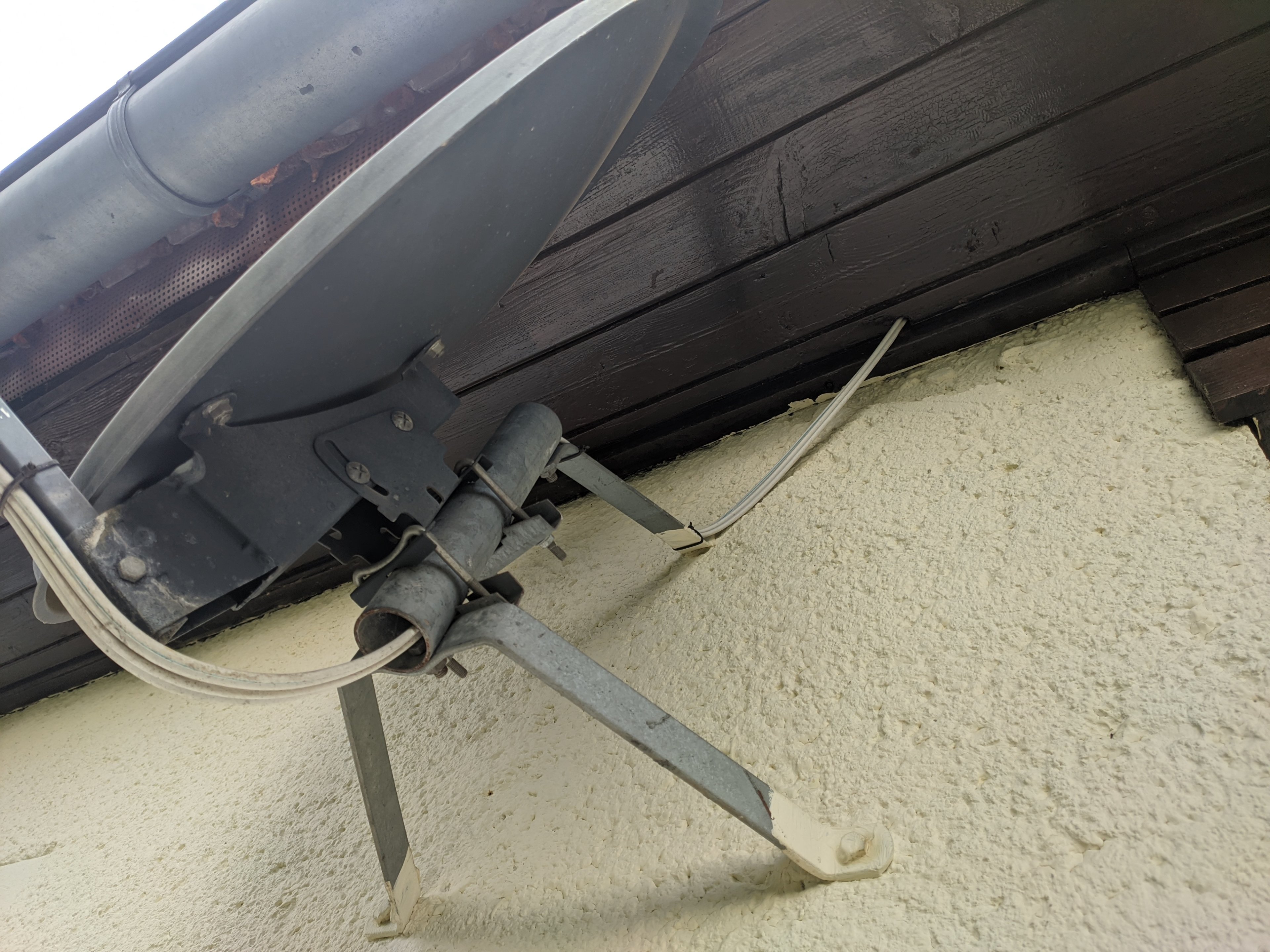

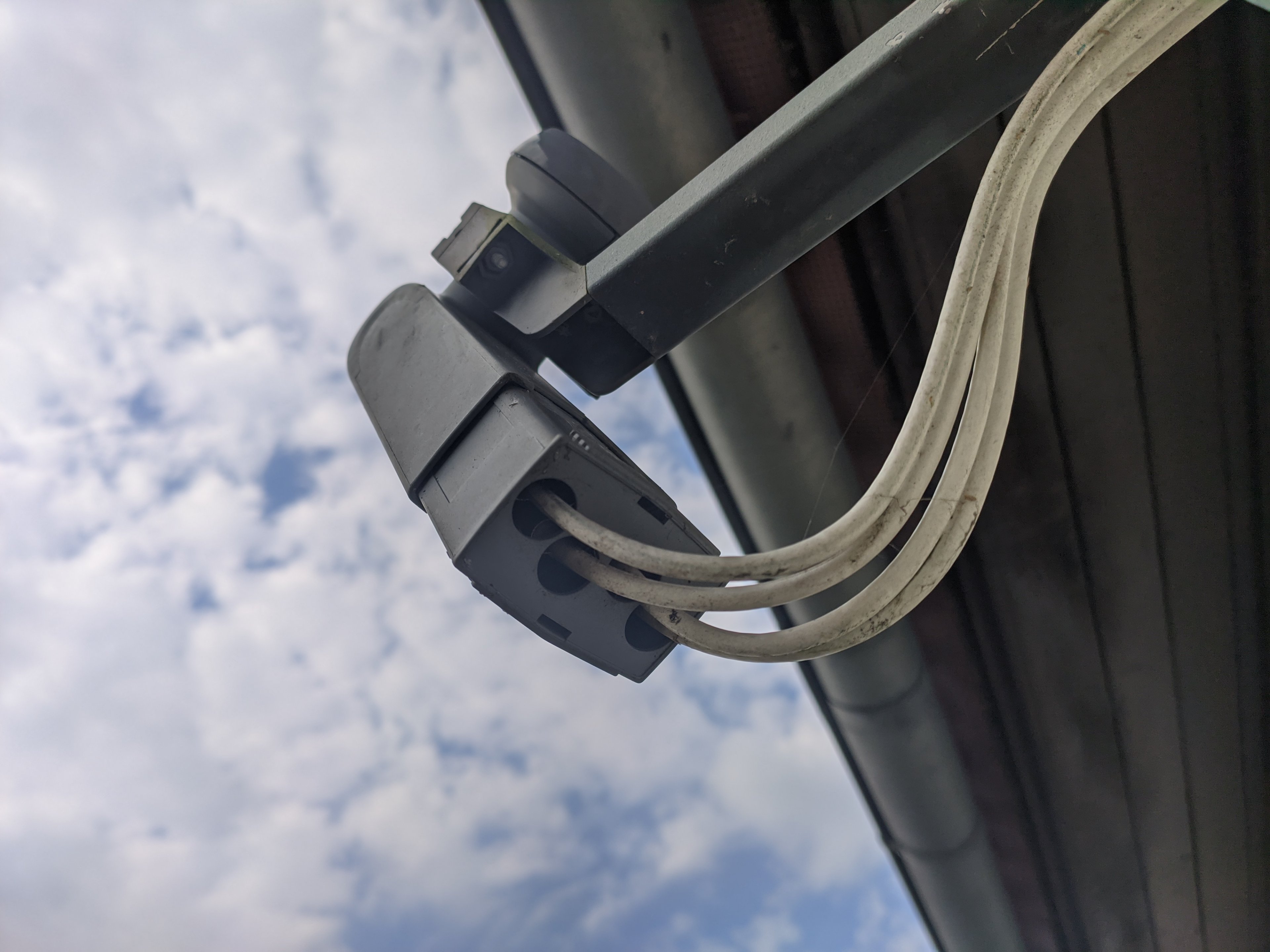

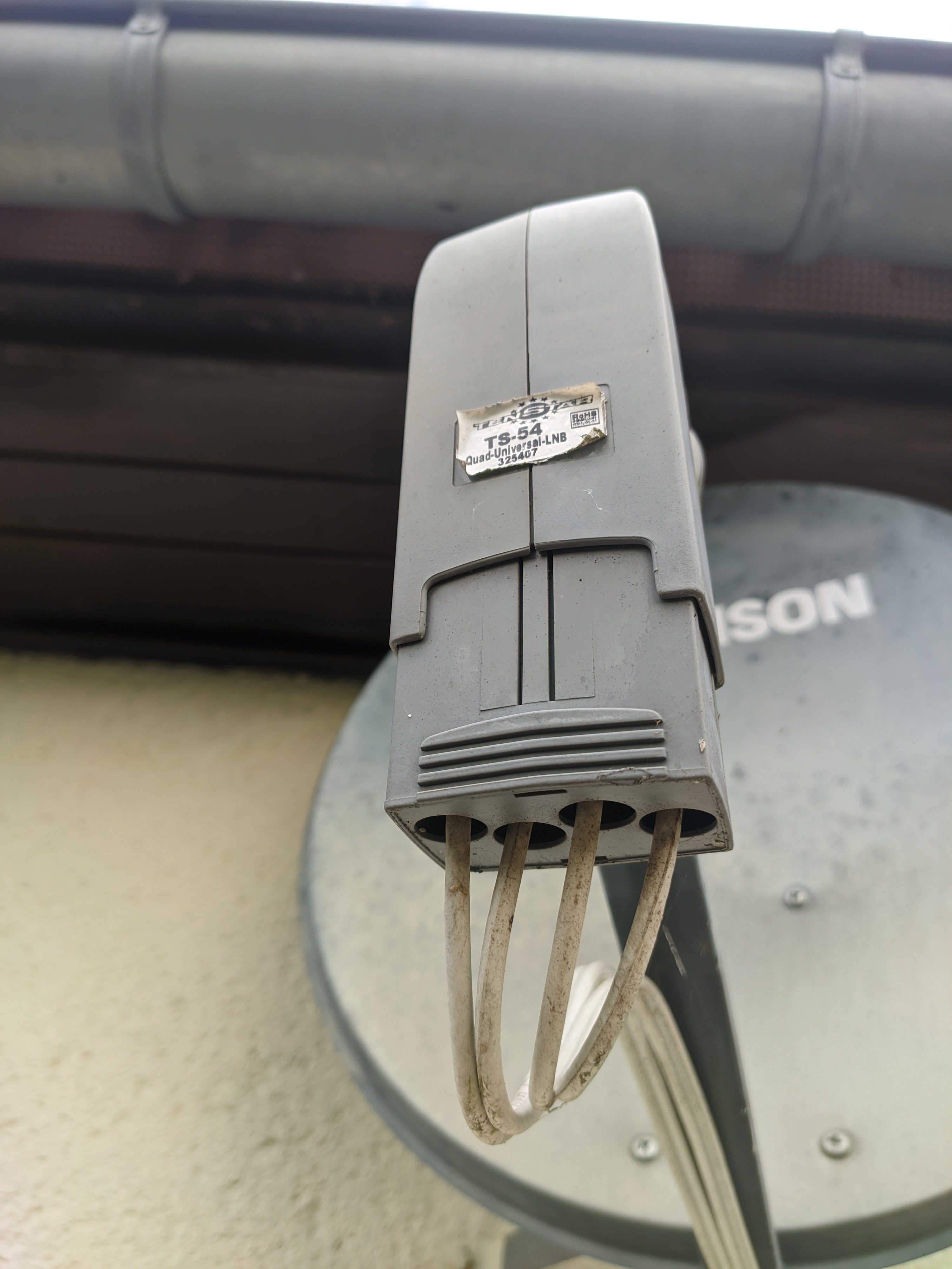

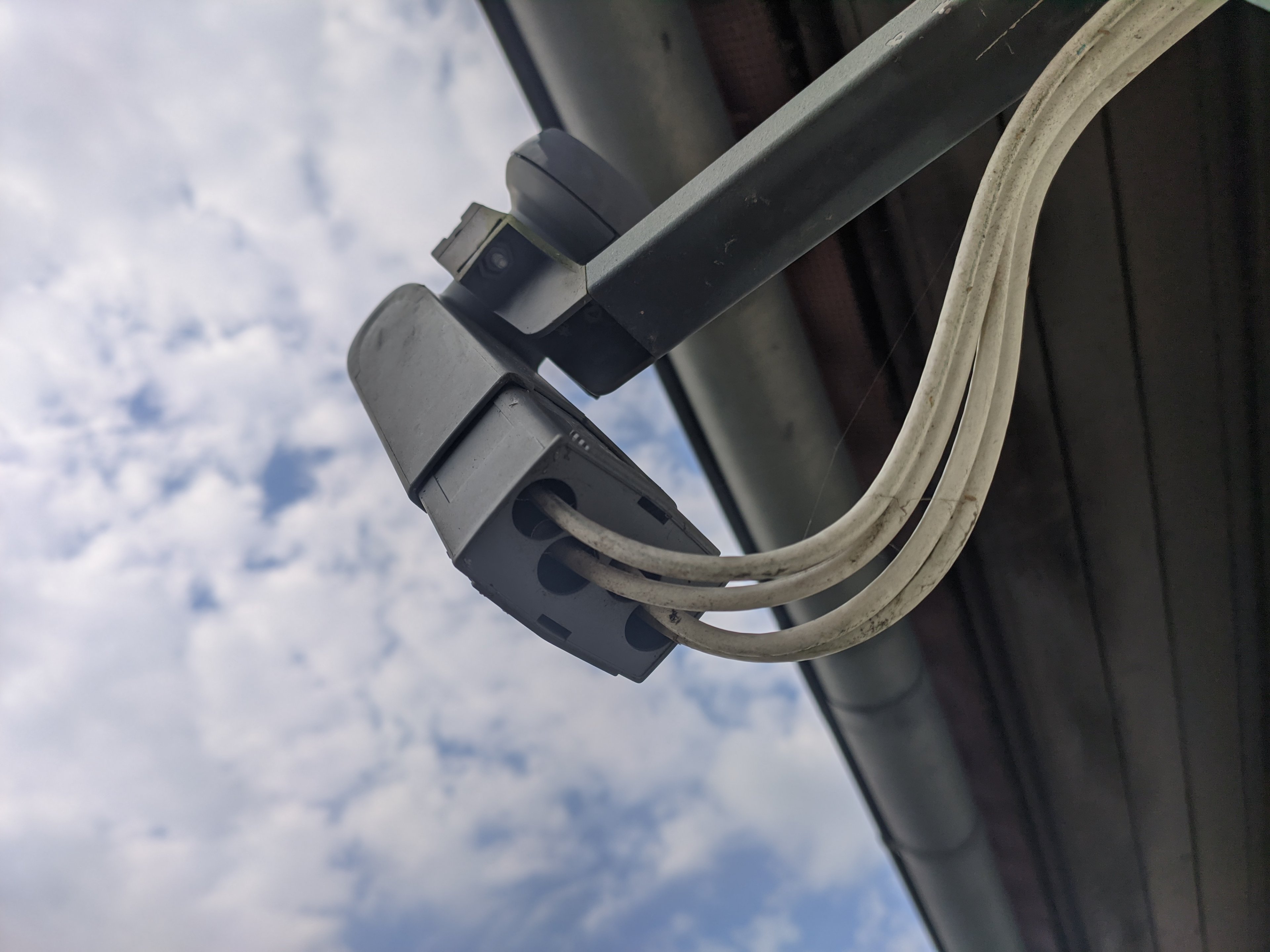

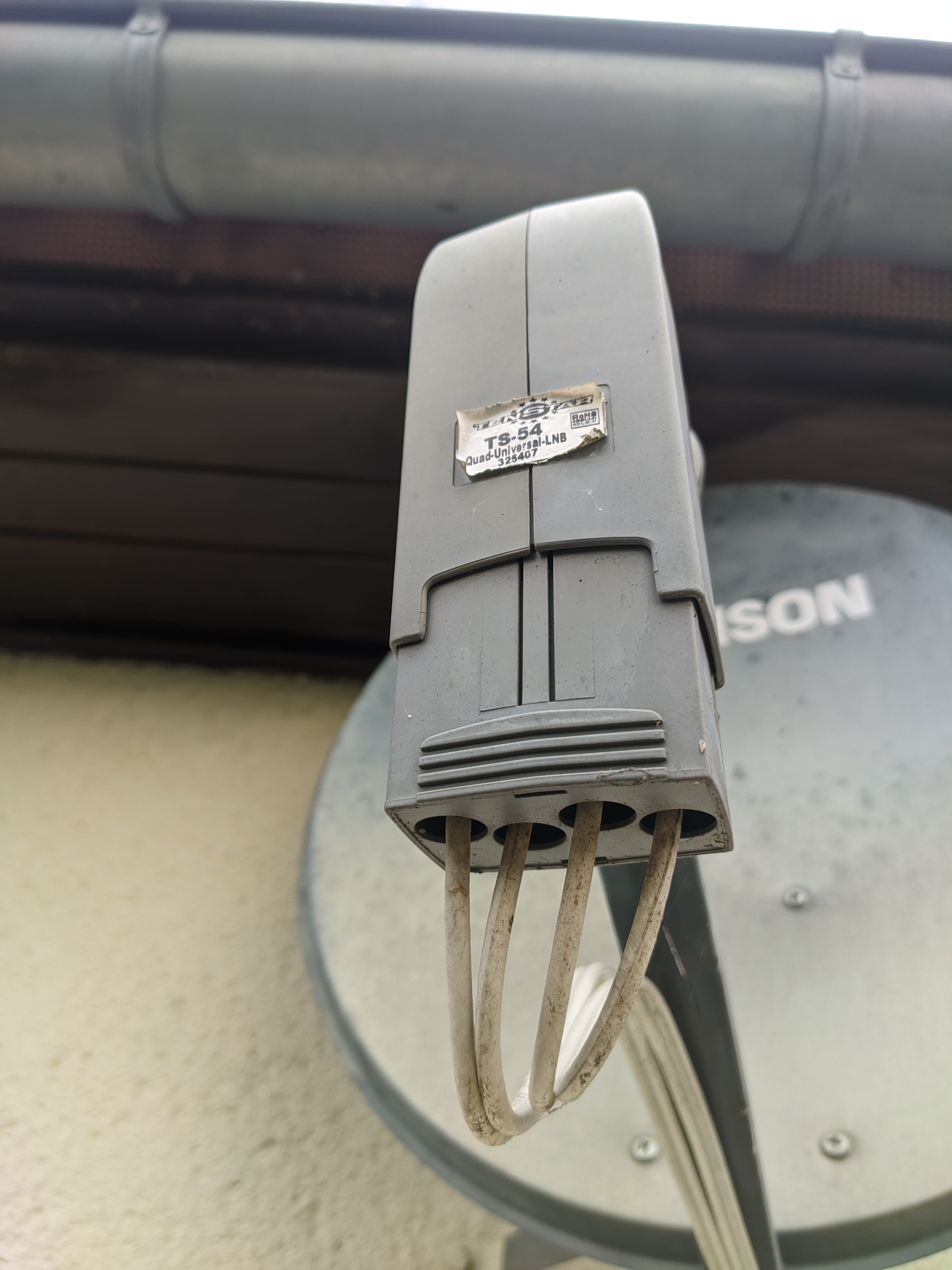

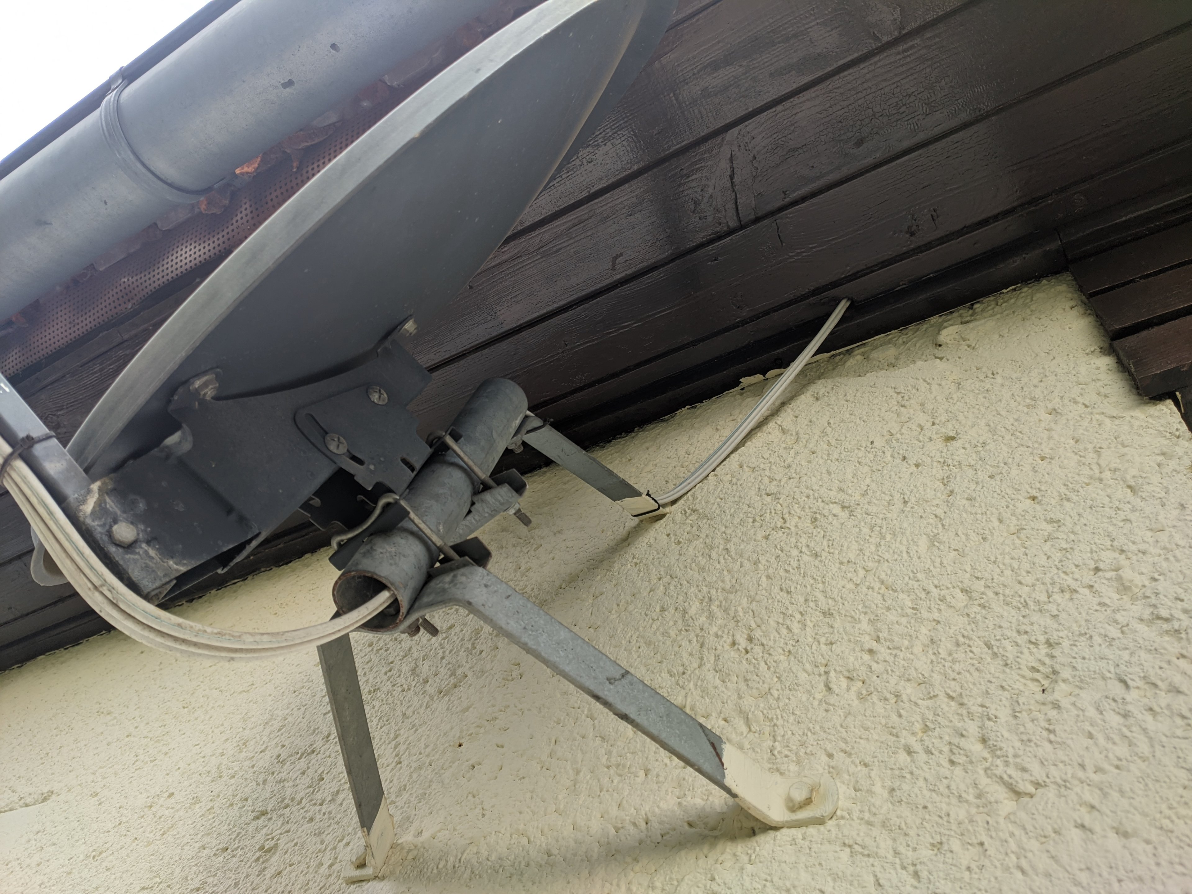

Habe mal Fotos von der Schüssel und LNB ergänzt.. Am LNB sind interessanterweise zwei solche Doppelkabel, aus der Wand kommt aber nur ein Doppelkabel und ein dickes Kabel heraus..

Du musst auf jeden Fall erstmal erörtern wo die alle enden.
Und dann reicht dir eins, bzw zwei wenn du nen Twin SAT Receiver nutzen möchtest.
Den Rest kannst du abzwicken oder verstecken.
Dann reicht auch ne Standard Twin SAT Dose
Dann ist die Sache klar. Mit einem Quad LNB kannst du mehrere TV Streams gleichzeitig empfangen.
Vorteil: Kanal A Schauen, Kanal B mit Videorecorder aufzeichnen, Kanal C Bild im Bild
Okay, ein Quad LNB, gehe ich dann richtig in der Annahme, dass das Doppelkabel welches im Wohnzimmer ankommt 2xSAT ist und das dicke dann etwas anderes (Antenne?) und dass dann in einem anderen Raum auch noch so ein Doppelkabel ankommen muss?

Okay, also wie @Inxession meinte einfach eine Twin-SAT-Dose.. Wie kann ich herausfinden, wofür das andere Kabel ist bzw. was kommt überhaupt in Frage?
Kabelanschluss ?

Im Dachboden werden aktuell die vier SAT-Kabel vom Quad-LNB eingeführt. Schau doch mal dort nach, wohin die Kabel gehen und ob dort dann auch noch das andere Koaxkabel verläuft. Evtl. ist es nur noch ein Rest von einer ehemaligen alten Dachantenne, die bereits abgebaut wurde.

Am LNB sind ja 4 Kabel angeschlossen. Eins oder zwei müssen also noch woanders hin führen. 3 kommen an dem Punkt an. 3er Dosen gibt es nicht, nur Zwillingsdosen.
Vermutlich führt das einzelne Kabel zur alten Hausantenne auf den Dachboden.

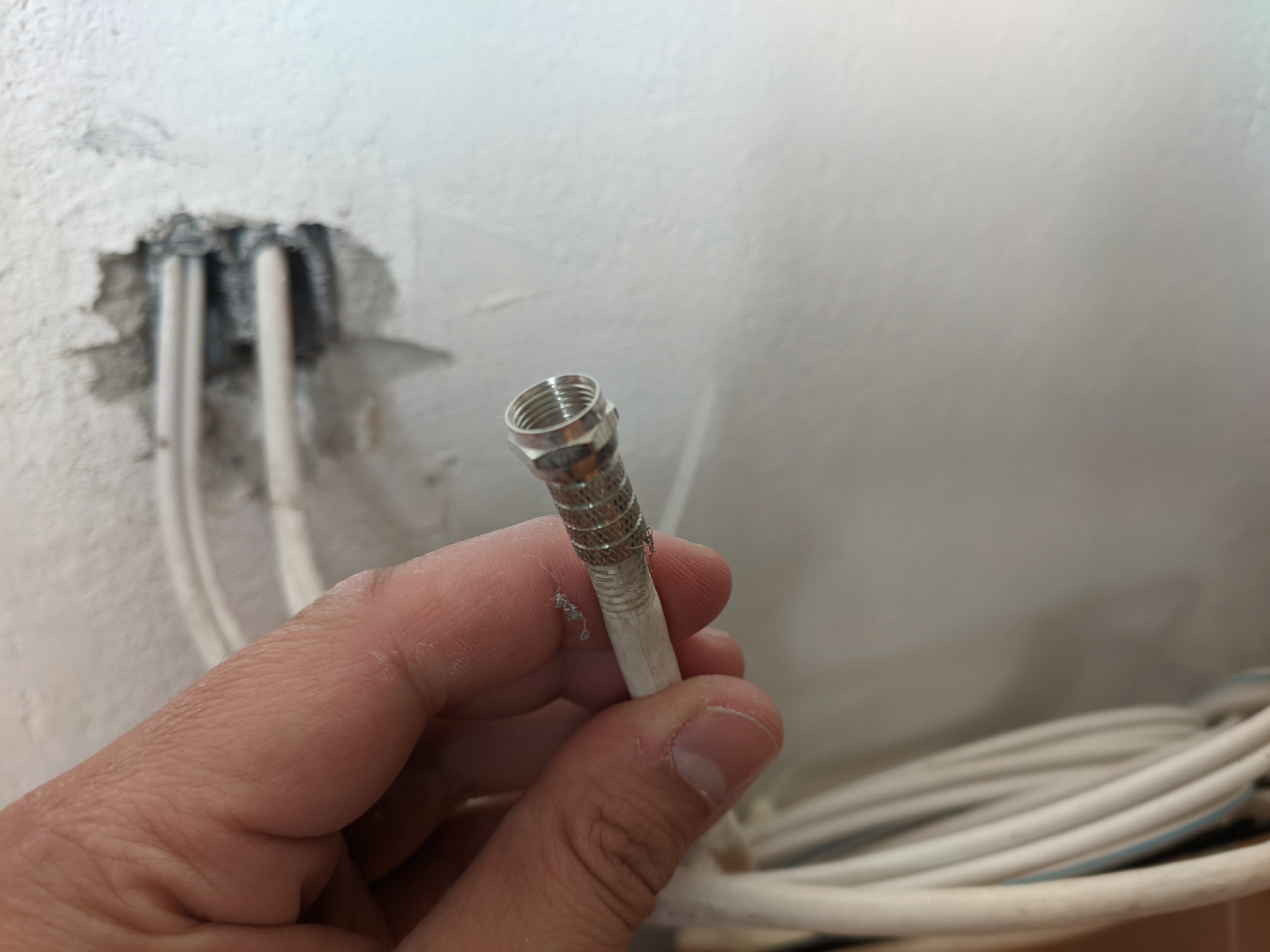

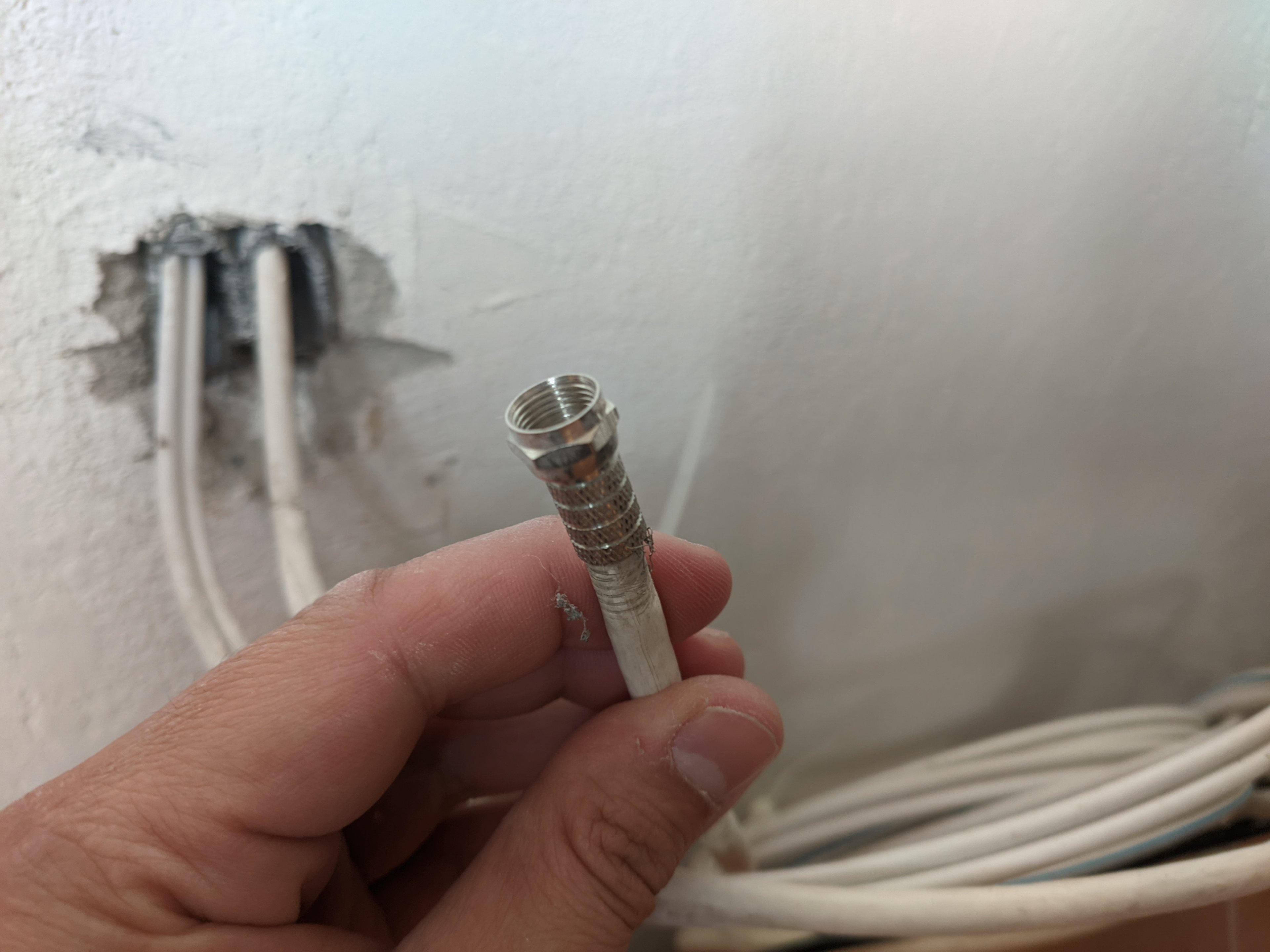

Den Begriff Zwillingsdosen kenne ich weder aus der Fachliteratur noch im IEV-Wörterbuch, damit sind offenkundig Twin-Dosen für Sat.-Betrieb gemeint.
Als Abschluß für ein Twin-Kabel genügen ohne CATV- oder Terrestrik-Einspeisung Twindosen mit 2 Anschlüsssen. Drei- und Vierloch-SAT-Dosen filtern - so auch aufgeschaltet - von einem der beiden Twinkabel den Bereich bis 862 MHz aus.
Eine Dose welche diesen Bereich aus einem dritten Kabel einfiltert gibt es nicht, denn für ein drittes Kabel reicht der Platz nicht. Sollte das dritte Kabel für Signalzuführung von einem Breitbandkabelanschluss oder Terrestrik gedacht sein, wäre eine eigene Richtkoppler-Durchgangsdose oder nach einem Stichleitungsabzweiger eine Stich-/Einzeldose erforderlich.
Mit Verlaub: Die F-Aufdrehstecker sind schauderhaft angestümpert.
SICHERHEITSHINWEISE:
  • Diese Fassadenantenne ist nach IEC 60728-11 blitzstromtragfähig mit einem normkonformen Erder und dem für jedes Gebäude obligatorischen Schutzpotentialausgleich zu verbinden, da sie eine Distanz von 2 m unterhalb der Regenrinnen unterschreitet.
  • Auch bei Anschluß von nur einer Wohneinheit sind bei Erdungspflicht die Schirme der Koaxkabel vorzugsweise nahe der Kabeleinführung in den PA einzubeziehen.
