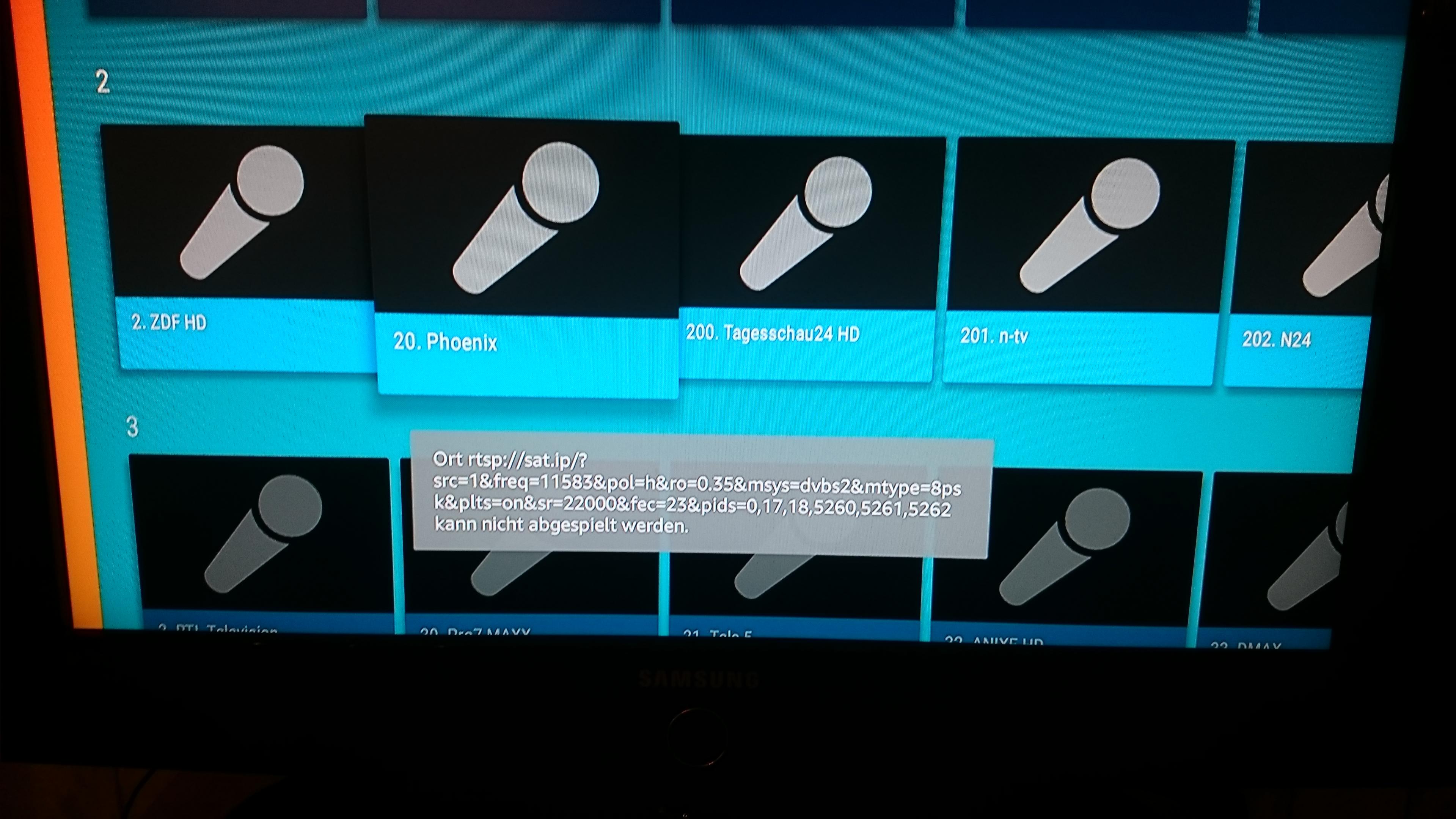

ich wollte nochmal Feedback geben. Der IP-Transmitter von Telestar ist jetzt bei mir seit gestern eingetroffen. Ein erster Test über den Fire-TV Stick war leider erfolglos. Über die eigenen Apps des Sticks konnte ich keine Anwendung finden, mit der ich das Sat2IP Signal empfangen konnte. Über den PC klappt es mit der Software DVB-Viewer ohne Probleme. Hier ist die Qualität sehr gut und auch das Umschalten geht schneller als an meinem Fernseher mit integriertem Sat-Receiver :rolleyes:
Ich werde in den nächsten Tagen noch ein paar Versuche mit dem Fire-TV Stick unternehmen, dort irgendwie eine App zum laufen zu bekommen. Kodi könnte ich noch versuchen, soweit ich gelesen habe, soll es dort auch eine Funktion für Sat2IP geben.

ich habe gestern nochmal den VidOn Player versucht. Der ist leider nicht mit den Fire-TV Sticks kompatibel. Die App Kodi hat leider auch nicht funktioniert. Der Telestar IP-Transmitter bleibt aber im Haus. Auf dem PC und Smartphone läuft das Streaming wirklich super.

Der Vlc findet den Stream, kann die Sender jedoch nicht öffnen. bubbleupnp ist leider auch nicht kompatibel.
