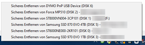

USB-SafelyRemove ist (zum Glück) in der Lage als extern behandelte Datenträger gezielt auszuwerfen.
Drücke ich auf den 1. Rahmen, dann wird bei einigen Geräten mehr ausgeworfen (z.B. ein Kartenleser).
Beim Drücken auf den 2. Rahmen wird dann aber nur die SD-Karte ausgeworfen. Der Kartenleser bleibt aktiv.
Bei anderen USB-Geräten gibt es ein ähnliches Verhalten, obwohl gar kein physischer Kartenleser angeschlossen ist. Da werden dann teilweise auch mehrere Datenträger (USB-Sticks, SSDs/HDDs) gleichzeitig abgemeldet.

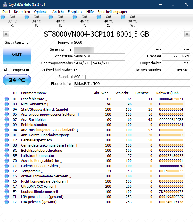

Tanzmusikus schrieb:
Und die SMART-Werte lassen sich nicht mit CrystalDiskInfo unter Windows auslesen?
Aber ja. Edit: (Hab das nicht überlesen). Doch, das geht problemlos, wie gesagt. Ich hab einen Schwung Screenshots gemacht. OS ist Windows 10 22H2.
Mainboard und BIOS:
Gerätemanager (hier sieht man, dass die Platten nicht als Wechseldatenträger angezeigt werden):
CrystalDiskInfo:
HotSwap!:
Bei mir sieht es so aus.
HotSwap! sieht bei mir ähnlich aus wie bei dir, wenn ich den Gerätetyp "Festplatten" aktiviert lasse.
Dies sollte jedoch kein Problem darstellen, da das Auswerfen fehlerfrei verläuft.
Also scheint doch dein ASUS-Board mit S.M.A.R.T. zu funktionieren.
Ich hatte die Geräte nach Verbindung anzeigen lassen, daher die andere Ansicht. Mein Board funktioniert und funktionierte immer. Ich hatte ursprünglich auf die Feststellung von @AGB-Leser geantwortet. Er meinte, dass die SMART-Funktion bei aktiviertem Hot-Swap nicht mehr funktionieren würde. Das war bei allen ASUS-Boards die ich bislang hier hatte nicht so. Das hat immer geklappt.
Reaktionen: Tanzmusikus
