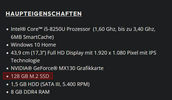

Kannst du noch die MD sowie MSN-Nummer checken?
Dies ist vermutlich ein anderes Untermodell, aber auch in diesem Manual stehen zu wenig technische Details:
https://manuall.de/medion-akoya-p7653-md-61192-notebook/
Vielleicht dann doch den Medion-Service kontaktieren.
Es stellt sich auch die Frage, was dir besser weiterhilft:
Entweder nur die M2-SSD gegen eine andere M2-SSD mit mehr Speicherplatz tauschen,
oder lieber die HDD durch eine SSD ersetzen?
Oder sogar beides.
danke. also an Nummern finde ich auf Unterseite:
P7653-MD61247 sowie
MSN 30025682
Ok, danke dir. Auf die Schnelle gesucht, scheint es aber auch dann noch keine weiteren frei verfügbaren Informationen zu geben.
Von daher würde ich mich an deiner Stelle an den Support von Medion wenden.
Grundsätzlich ist es immer sehr ärgerlich, wenn Hersteller so wenige technische Infos zur Verfügung stellen.
