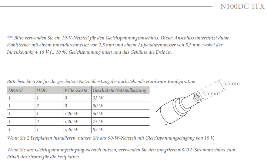

ich bin gerade dabei, mir einen N100 Jellyfin/NAS-Server zu bauen. Leider habe ich ein gebrauchtes Mainboard ohne Zubehör gekauft, sodass der Stromadapter für das Mainboard (ASRock N100DC) fehlt. Mittlerweile habe ich bereits das zweite falsche Kabel gekauft, das nicht in den schmalen Stromanschluss passt. Allerdings passt es an den Anschluss für die Chassis-Lüfter.
Meine Frage: Kann ich das 4-Pin Floppy-Buchse-auf-2x-SATA-15-Kabel an den Chassis-Fan-Ausgang anschließen und damit zwei SATA SSDs (Micro 5300 Max) betreiben?

floppy is 2,54mm pitch.
this onboard 4-Pin connector is 2mm pitch
https://forums.servethehome.com/index.php?threads/asrock-n100dc-itx-sata-power-connector.40741/
Ist also fraglich ob das Kabel bzw der Stecker passt. Der Anschlüss ist für 2 HDDs ausgelegt was den Strom angeht. Da werden 2 SSDs kein Problem...

Ich weis halt nicht welches Rastermaß der SATA_PWR-Sockel auf dem Mainboard hat und ob er ein ganz bestimmter ist. Ich vermute aber das es einer diese standartmäßigen 2,54mm 4Pin Mini-Sockel ist.
Sets mit diesen Sockel bekommt man recht günstig inkl. passender Crimpzange. Dann kann man z.b. von dem o.g. Kabel den Floppy abschneiden und solch ein sockel selbst rancrimpen.
