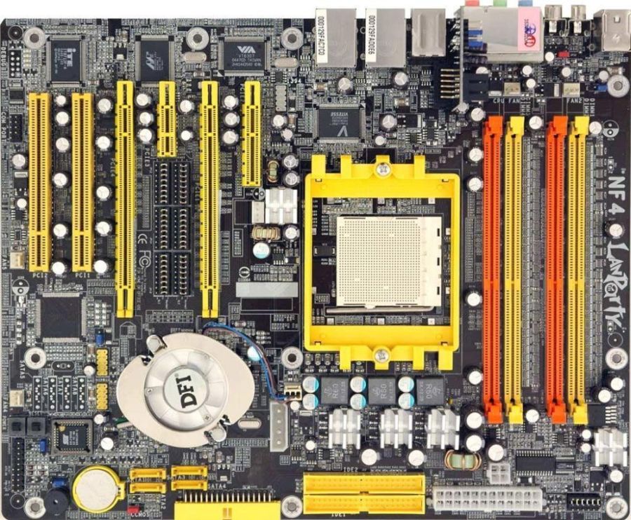

Kann es sein dass ich kein SIlicon Controller sondern einen NVIDIA Controller habe?:freak:
DFI LANparty UT nF4 Ultra-D

Das soltest Du besser wissen als ich, was steht denn in der Bedienungsanleitung? Und was ist auf dem Board zu sehen, wenn Du einen SIL Chip drauf hast, ist es ein SILICON, wenn Nforce4 drauf steht eben dieser.
http://eu.dfi.com.tw/Product/xx_pro....jsp?PRODUCT_ID=3471&CATEGORY_TYPE=LP&SITE=DE
Ich weis es echt nicht.:freak: habe auf die Platine geguckt da ist aber kein Silicon chip drauf.
