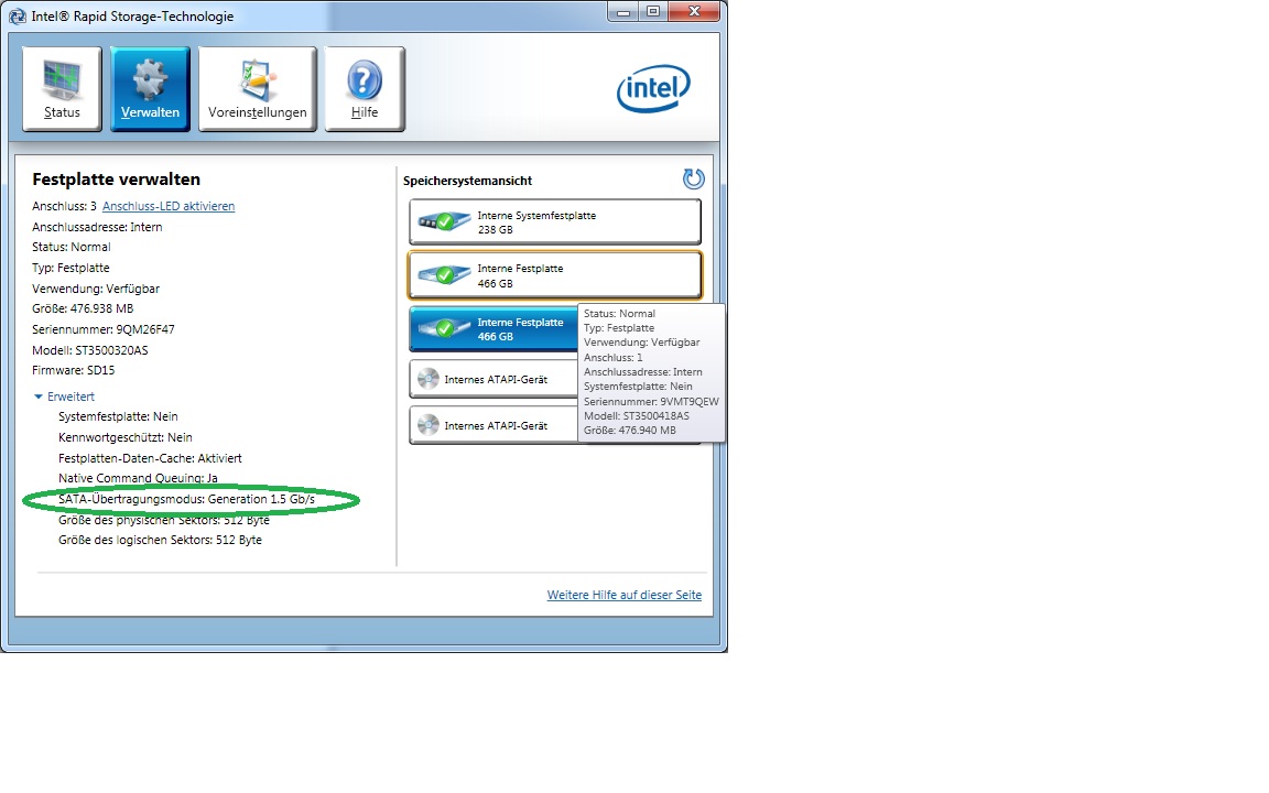

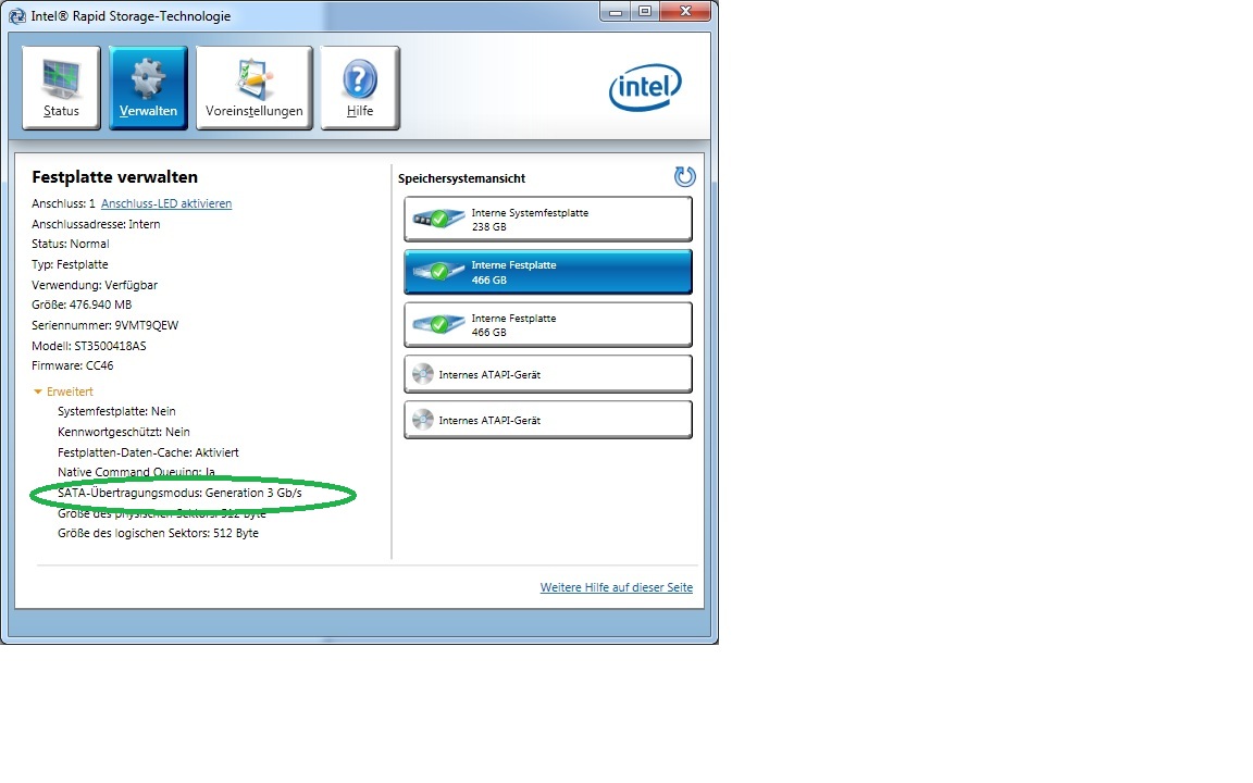

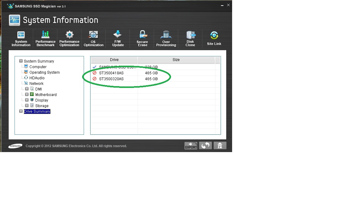

ich hab erfolgreich meine SSD eingebaut und diese an den ersten (von zwei) SATA 6Gb/s-Anschlüssen angeklemmt. So weit so gut. Anschließend habe ich meine beiden HDD's angeschlossen und zwar HDD1 an den zweiten SATA 6Gb/s-Anschluss und HDD2 an den ersten SATA 3Gb/s-Anschluss. Das Intel Rapid Store-Tool meldet nun aber, dass die beiden HDD'S nur mit der halben Geschwindigkeit laufen, also 3Gb/s statt 6 Gb/s und 1,5 Gb/s statt 3 Gb/s :heul: Hat jemand ne Idee, was da los ist? Ich lad' mal drei Screenshots hoch...
Danke und gute Nacht!
AL

Nimm einfach den Jumper raus, der auf Position "limit to 1,5Gb/s" sitzt... :D

Burst Rate liegt bei 250GB/s. Das ist ein SATA 3Gb/s bzw 6Gb/s PCH und beide Platten haben SATA 3Gb/s Interfaces. Was limitiert, ist der Jumper, welcher der HDD befiehlt, nur im SATA 1,5Gb/s Mode zu arbeiten.

@ Ernst@at: Danke für den Tipp mit dem Jumper. Ich habe keine Ahnung, woher Du wusstest, dass da einer drin war, aber ich hab' ihn entfernt und jetzt eine Übertragungsrate von 3Gb/s :daumen:
Ganz einfach. Die 7200.11 ist eine 3Gb/s, wenn dann da steht 1.5Gb/s, kanns nur der Jumper sein...
