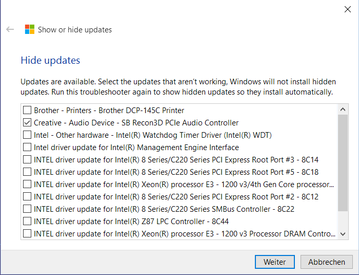

ok, dann versuch mal das win update zu unterdrücken:
https://support.microsoft.com/de-de/kb/3073930
das sieht dann so aus(das ist hier wohlgemerkt mit meiner SB Z, wo das immer noch auftauschen würde...):
hi,

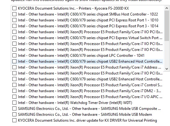

wushowhide zeigt nix an, also wird der Treiber wohl nicht am MS WSUS bereit gestellt, es wird immer interessanter.
Am Anwendungsfall, Treiber deinstallierten > reboot > und nach ca 5 Minuten ist er wieder frisch installiert, hat sich nix geändert.
Ich schau mir mal den DriversStore an, kann ja sein, das wenn ich den Treiber deinstalliere und die Option "lösche den Treiber" anhake, das der einfach nicht gelöscht wird.

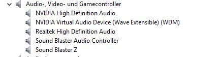

nachdem ich gerade wieder den Treiber raus gehauen habe, sieht es nun so aus:
Normalerweise werden unter Audio-, Video- und Gamecontroller die die Geräte "Recon3D" und "Soundblaster Z" eingetragen, bisher ist noch nichts passiert.
Unter Audioeingänge und -ausgänge wurde fleißig nachinstalliert.
Was mir gerade komplett Fehlt ist ein Device womit Windows mangels Treiber nix anfangen kann.

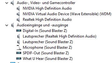

reboot und es sieht wieder so aus:
Registry hab ich vorher angepasst

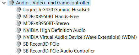

Bei mir schaut das Ganze so aus.
Recon3D

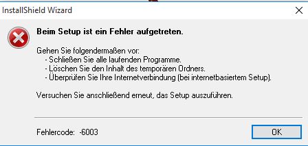

Wenn man den neusten Treiber von der SB Seite nimmt ist zwar das Auto Update dabei, aber leider lässt sich das nicht ausführen.

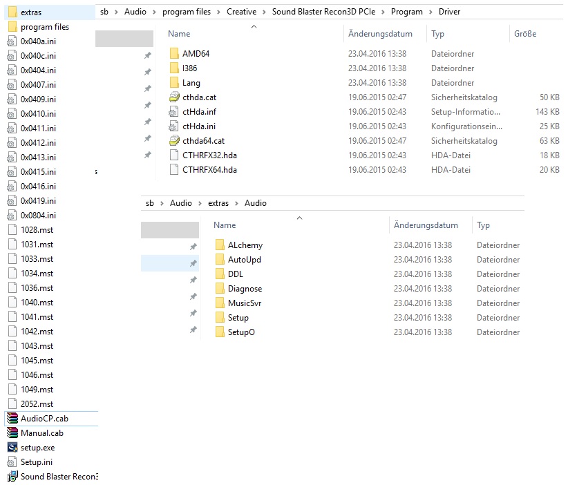

genau das, ich kann den Treiber nicht "normal" installieren, so das die Zusätzliche Verwaltungssoftware mir ausgerollt wird.
Komischerweise finde ich das Tool in dem downloadbaren Paket nicht.
Entpackt das Treiber Package so aus, aber egal was ich ausführe, nichts funktioniert.
aud.JPG>

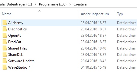

nach Sinnlosen Durchklicken hab ich es irgendwie hinbekommen, das Grundpackage zu installieren, mit Alchemy und Co (auch mit dem SW Updater, der sagt es ist alles aktuell) Nur wo finde ich jetzt die THX Sound Verwaltung?
die Programme wurden alle installiert:
Hast du auch die sachen aus dem order "Setup"/"SetupO" installiert?
Irgendwo muss es ja zumindest das controlpanel geben, was dann rechts unten in der taskleiste auftaucht(wo dann hoffentlich auch thx drin ist).
ist leider nix von THX drin
