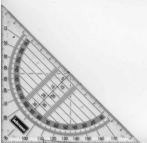

Ich habe zum Veranschaulichen hier mal das mitgescannte Dreieck gecroppt. Das hier ist ein PNG Export davon, die Pixelmator-Datei kann ich hier leider nicht anhängen meine ich.
In Pixelmator ist die cm Skala des Dreiecks auf cm Abstände im Programm skaliert.
Drucke ich es aus, komme ich dabei allerdings auf eine deutlich zu große cm-Skala, etwa 1,5x zu groß.

Dein Bild sieht bei mir im Pixelmator-Fenster mit eingeblendeten cm-Linealen, Größen- und dpi-Angabe folgendermaßen aus:
Wenn man bedenkt, dass dein Dreieck rechtwinklig ist, zwei gleichkurze Seiten hat und die längere ca. 16cm lang ist, kommt man nach Umstellung dieser Formel auf eine Höhe und Breite von:
a = d/√2
a = 16 cm/1,41421356
a = 11,3137085 cm
Entsprechend sehen die Druckvorschaubilder aus, oben deins und unten wie es eigentlich sein sollte:
