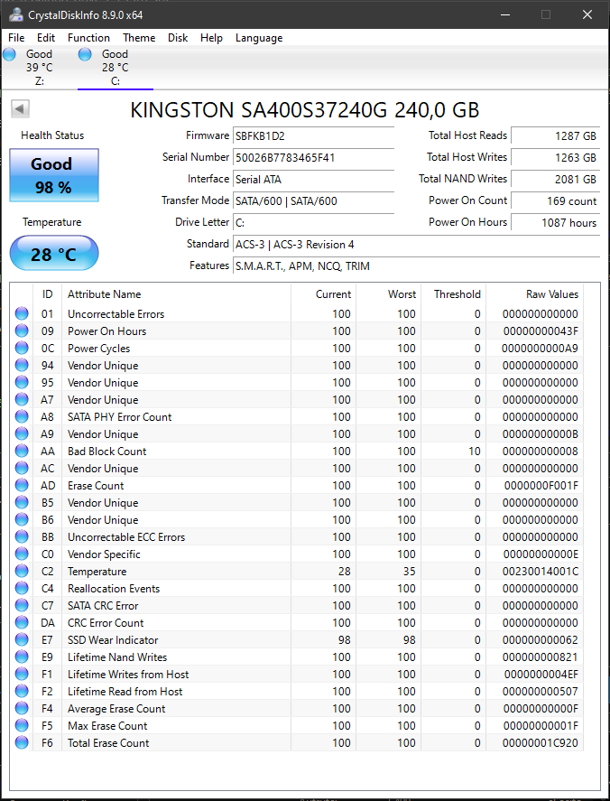

Mal das Programm CrytalDiskInfo laden, damit deine SSD/HDD auslesen und davon mal ein Screenshot posten

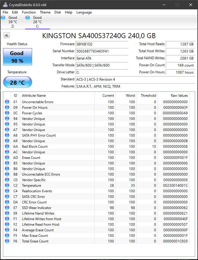

Hier bitteschön. Ich hoffe ihr könnt damit was anfange. Bei meiner HDD stand nur "Good" ohne eine %-Angabe.
Bei der SSD stand "Good - 98%".

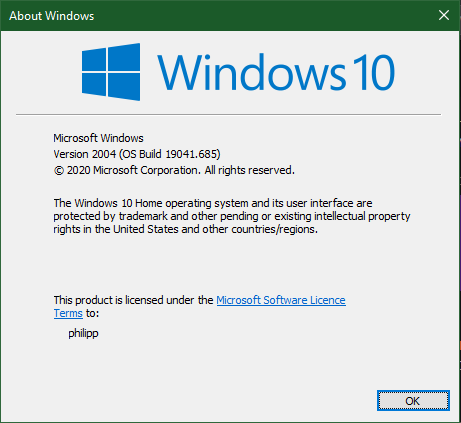

hast du das einmal durchlaufen lassen?
Welche win10 Version ist denn bei dir installiert?
das wird dir angezeigt, wenn du Winver in die Suchleiste der Taskleiste eingibt und Enter drückst

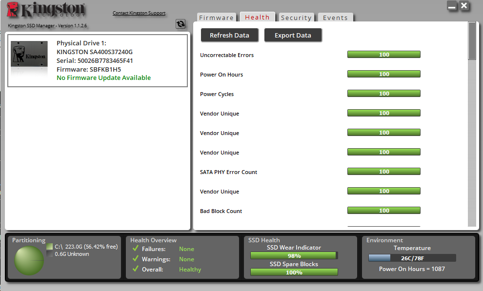

Der Smart, den der Kingston SSD Manager liefert, kann aussagekräftiger sein, weil er Herstellerspezifische Werte (Vendor Unique) konkret benennen kann.
Anbei noch die Textdatei (export funktion)
Reaktionen: deo
Grundlos wird es nicht passieren. Wenn die restliche Hardware dem Niveau der SSD entspricht, kann es ein Alarmzeichen sein.
