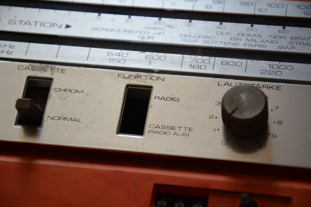

Ich würde mir nicht so viel Arbeit machen, da das Gerät einen Kopfhörer-Ausgang hat und Du dort Deinen BlueTooth-Sender anschließen kannst.

So einen FM-Transmiter habe ich hier schon, ich würde gerne etwas internes einbauen, das man alles im gerät hat und nur sein Handy/Tablet verbinden muss via Bluetooth.
computerbase107 schrieb:Ich würde mir nicht so viel Arbeit machen, da das Gerät einen Kopfhörer-Ausgang hat und Du dort Deinen BlueTooth-Sender anschließen kannst.
Ich wüsste jetzt nich wie man etwas in einen Ausgang eispeisen könnte.

Da wirst du wohl selbst mit dem Zappelmaxen ran müssen. Aber im Prinzip ist das alles kein Hexenwerk, die Schaltungen sind oft recht trivial. Such von der Antenne ausgehend die Demodulationsstufe, dort würde ich was dranlöten zum einspeisen.
Btw.: Wäre es schlimm wenn das Radio dabei kaputt geht?
Edit: Das Ding hat doch ein Kassettendeck? Dann kannst du dich entweder am Kabel des Tonkopfs einklinken oder eine Adapter-Kassette verwenden.

DaZpoon schrieb:Das Ding hat doch ein Kassettendeck? Dann kannst du dich entweder am Kabel des Tonkopfs einklinken oder eine Adapter-Kassette verwenden.
Das wäre so schön
Aber leider ist der umschalter zwischen Radio und Kassette abhanden gekommen (auch das Innenleben fehlt), es ist ein Mysterium warum.

Nerdovic schrieb:Das wäre so schön
