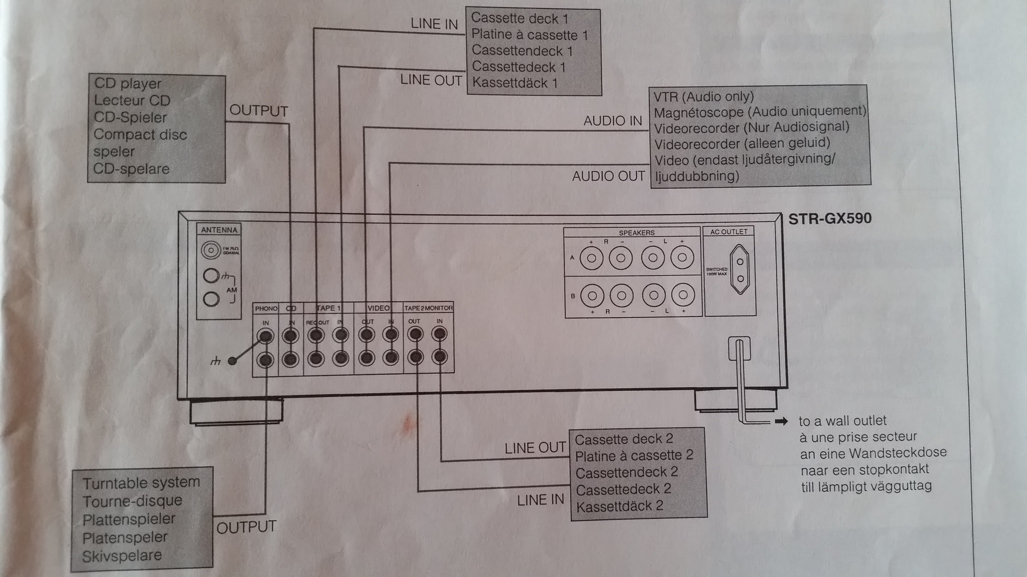

meine Eltern haben aktuell das Problem, dass ihre Stereoanlage keinen Ton von ihrem neuen TV empfängt.
Bis gestern hatten sie diese mit einem Sat-Receiver über zwei Cinch-Stecker (L & R Audio) verbunden gehabt und beim Anschalten der Anlage sowohl auf dieser als auch auf dem TV den Fernseh-Ton gehabt.

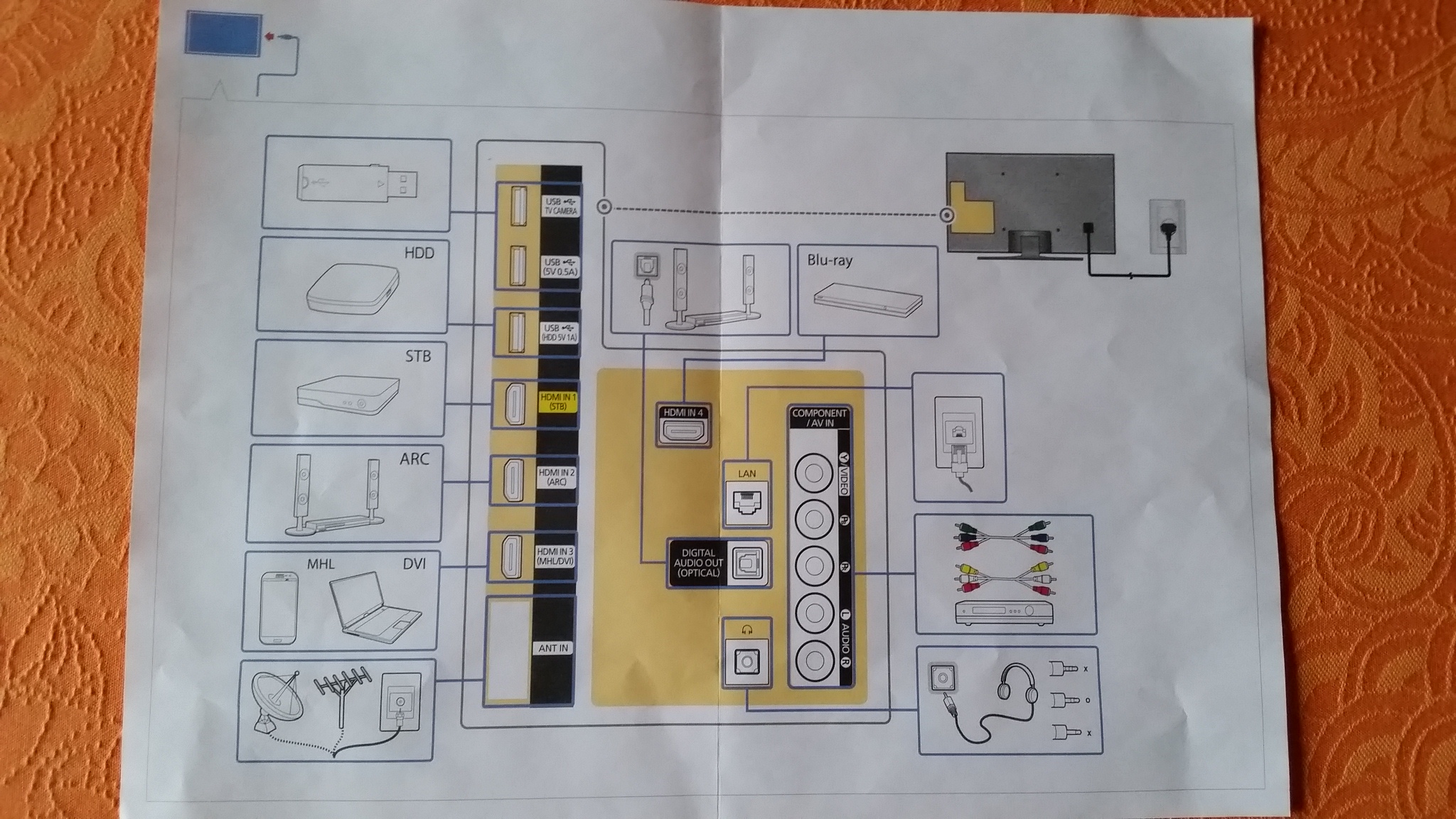

Nun habe ich gestern einen neuen Fernseher aufgebaut, doch die Stereoanlage kann ich aufdrehen wie ich will - man hört nichts. Die zwei Cinch-Stecker hab ich dabei wieder in L & R Audio gesteckt (siehe Anhang).

Was du da hast sind Eingänge, darüber wird vom TV nichts zur Stereoanlage kommen.
Du könntest ein optisches Kabel vom TV (am Anschluss "Digital Audio Out / Optical") zur Stereoanlage benutzen. Schau mal ob die Anlage ein Optical In als entsprechenden Gegenpart hat.

Die Lösung mit dem verlinkten Kabel würde ich als einzige Möglichkeit einstufen, da der TV laut Bild sonst keinen analogen Tonausgang hat und die Stereoanlage wahrscheinlich keinen digitalen Eingang, zumindest wenn sie schon etwas älter ist.
Die mir bekannten TV schalten die eingbauten Lautsprecher auch nicht ab, wenn ein Kopfhörer angeschlossen wird.
Sollte dies nicht funktionieren, bliebe noch die Verwendung eines DA-Wandlers, der digitale Tonsignale zu analog konvertiert. Gibt es in unterschiedlichen Qualiäten und Preislagen.

HDMI2 unterstützt - laut Abbildung - ARC, sprich AudioReturnChannel. Wenn der Reciever also HDMI selbst anbietet, kann der Ton auch darüber abgegriffen werden.

Anlage: Sony STR-GX590 (siehe Anhang)

Ein Optical In ist nicht vorhanden.
Fernseher mit integriertem Receiver. Und die Anlage bietet, bei dem Alter :p, kein HDMI an.

Unter Umständen kann man den Kopfhörer-Ausgang und die Lautsprecher des TV gleichzeitig benutzen. Guck mal, ob der TV das macht. Das wäre dann nämlich das einfachste.
Funktioniert leider nicht.
