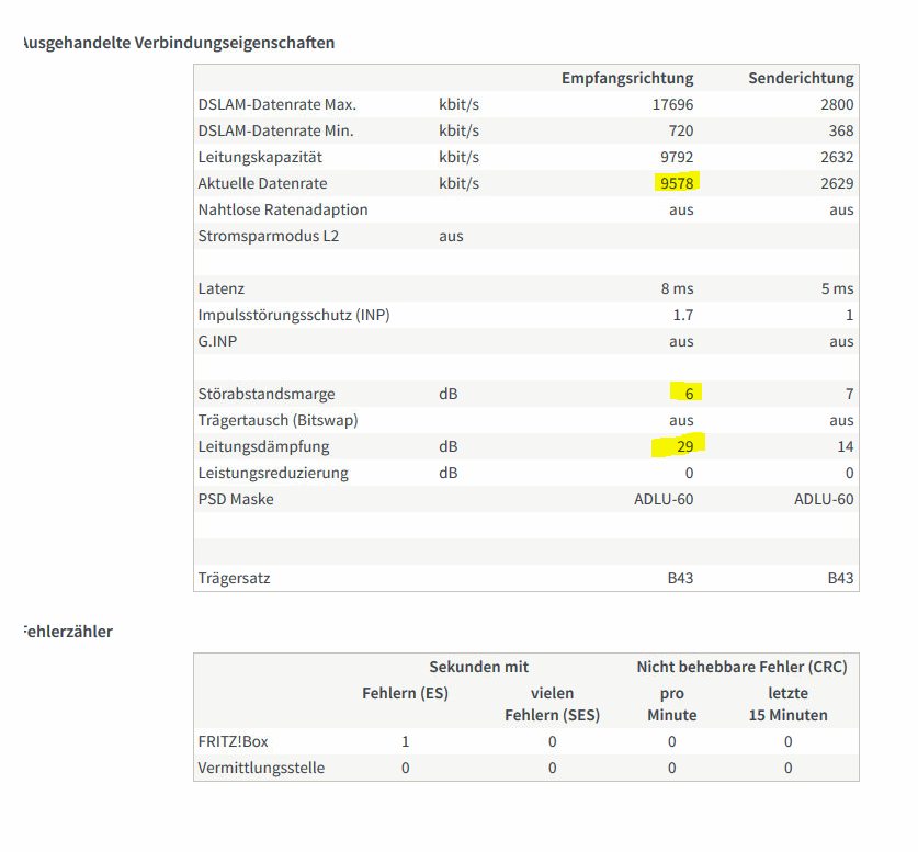

meine Eltern nutzen seit etwa 15 Monaten T-Entertain an einem ADSL2+ Anschluss. Bisher hatten sie einen Bandbreite von 15-16 Mbps im Download und 2,2 Mbps im Upload laut DSL Eigenschaften der Fritzbox.
Seit etwa 1 Woche haben sich die Leitungswerte schlagartig so dramatisch verschlechtert, dass nur noch 8-9 Mbit ankommen, deutlich zu wenig für T-Entertain.
Eine Störungsmeldung am letzten Sonntag über die Webseite ergab, dass angebliche ein Fehler identifiziert, gefunden und gestern behoben wurde. Das Ergebnis ist bei der Bandbreite unverändert.
Ich hatte auch schon eine andere Fritzbox (7362SL) angeschlossen um die FB 7490 als Fehlerquelle auszuschließen.
Da hier ein Vertragsverhältnis über die Lieferung von TV abgeschlossen wurde, den die Telekom anscheinend nicht mehr erfüllen kann,
erwarte ich, dass die Bandbreite wiederhergestellt wird, so dass Telekom ihre Leistung erbringen kann, oder anbietet meine Eltern fristlos aus dem T-Entertainvertrag zu entlassen.

Auch bei den Nachbarn hat sich die Verbindung deutlich verschlechtert. Zwei Häuser weiter ist seit gleicher Zeit die IP Telefonie sporadisch gestört.
Eine mögliche Erklärung wäre die Zwangsbeglückung mit der Migration vom bisherigen DSLAM zu einem anderen, um den z.B. von ADSL auf VDSL umzurüsten. Oder sonst was. Ich meine ein bisschen kenn ich mich mit DSL aus, ich schätze in dem Netzwerk was ich für meinen Arbeitgeber im L2-L3 Support mitbetreue, haben wir eines der größten nicht öffentliche V-/ SHDSL Netz mit geschätzten 20000 Teilnehmern. Von jetzt auf gleich verschlechtert sich eine Leitung nicht von 15-16 Mbit/s auf 8. Das passiert entweder durch einen Defekt, den ich meinerseits ausgeschlossen habe oder durch menschliche Eingriffe in der Leitung.
Oder am KVZ würde der Leitungswege umgeschaltet um andere besser versorgen zu können, denn eigentlich müssen für Magenta S ja nur mehr als 6 Mbit geliefert werden. Dumm nur wenn ein bezahlter Zusatzdienst mehr braucht, bisher mehr ging und die Telekom eine nicht-Entstörung als erfolgreiche Entstörung meinen Eltern verkauft.

Der Techniker hat die Leitung durch gemessen und einen Fehler im DSL-Netz behoben. Was er genau gemacht hat könnte ich nur raten. Auch bei den Nachbarn sind die Fehler jetzt weg.
Ich finde halt den Ablauf des ersten Entstörungversuch ungeschickt, weil das worum es ging auch remote vom DSLAM aus auslesbar war. Sprich was auch immer da gemacht wurde, man hätte den Nicht- Erfolg der Maßnahme schon vor Rückmeldung sehen können.
