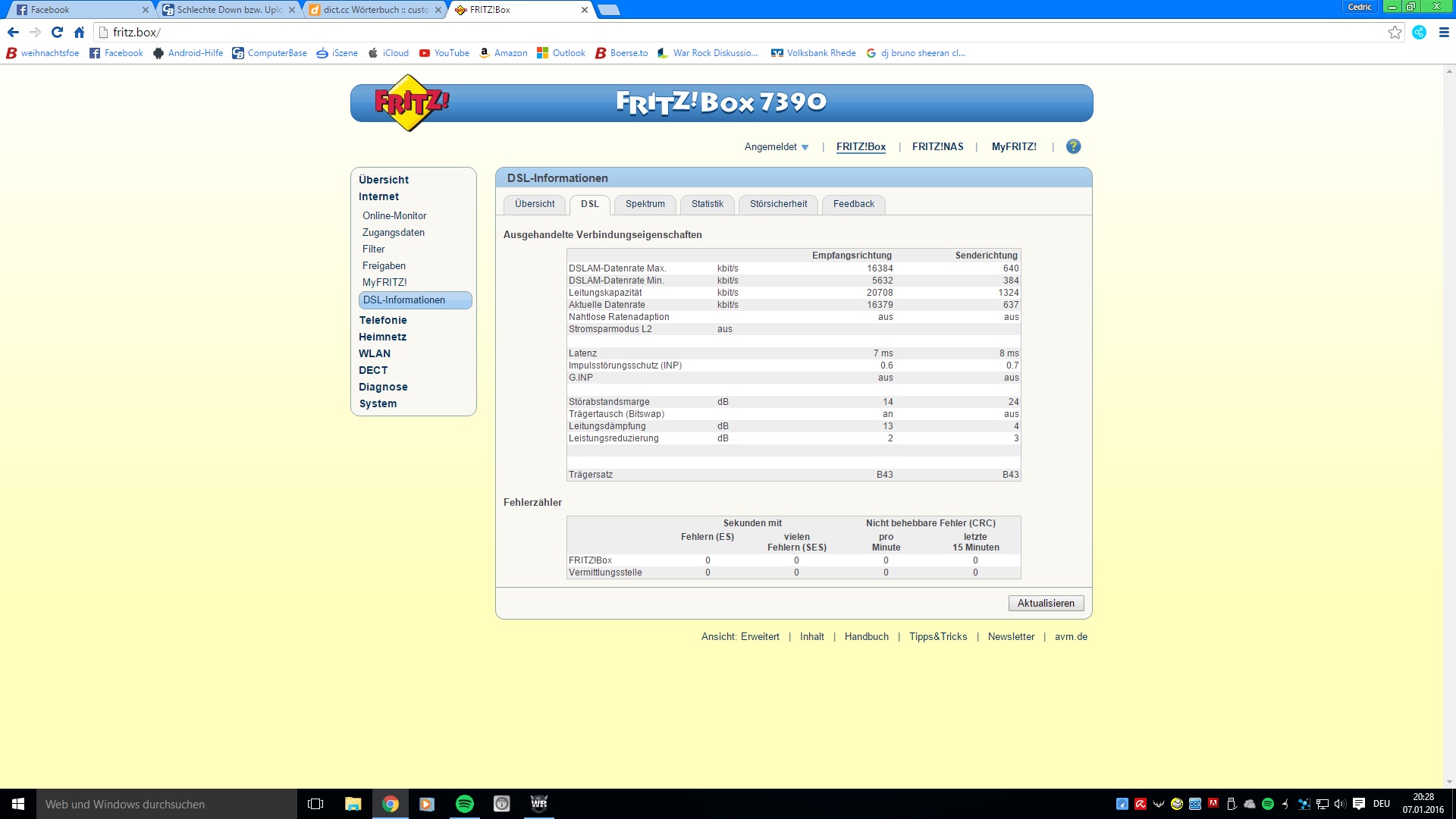

so wie ich sehe ist deine dsl leitung ok
die fritz box synchroniesiert 16,3 mb und 635 kb upload
ikphjnk-jpg.530246
deine speedtest machst du auf einen handy mit eingeschalten wlan
und bekommst 10 mb per wlan
deine leitung kann nicht mehr geben als sie kann,da musst du auf vdsl umsteigen
oder auf ac wlan umsteigen

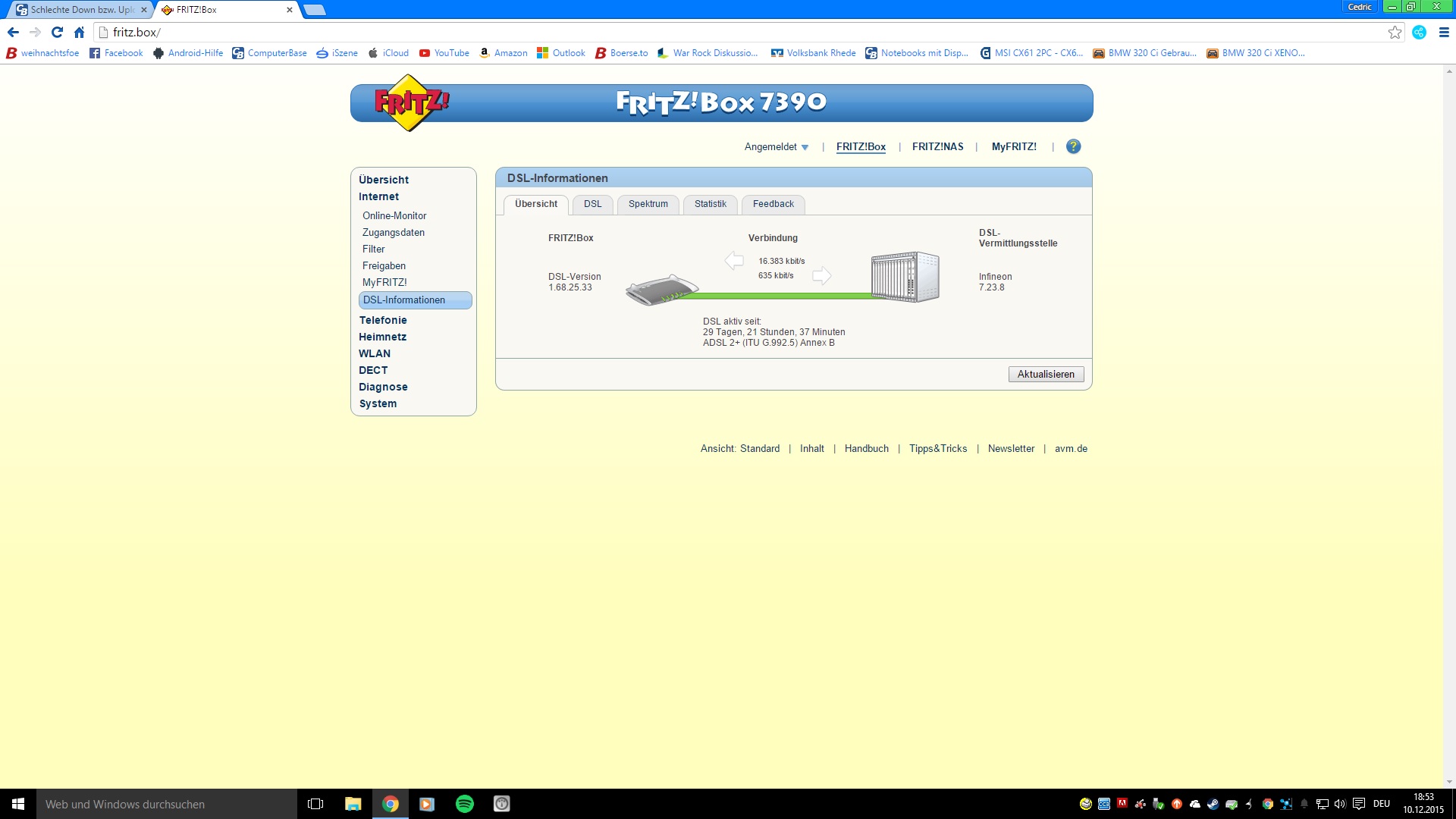

sind diese werte in ordnung?
Wenn deine Fritzbox derart synchronisiert kanns schon mal nicht mehr an der eigentlichen Hausleitung liegen.
Da ist alles okay.

Das ist nicht einfach nur ein Splitter sondern auch ein NTBA, da er einen ISDN Anschluss hat.
Ausserdem synchronisiert ja die FRITZ!BOX mit ADSL2+
