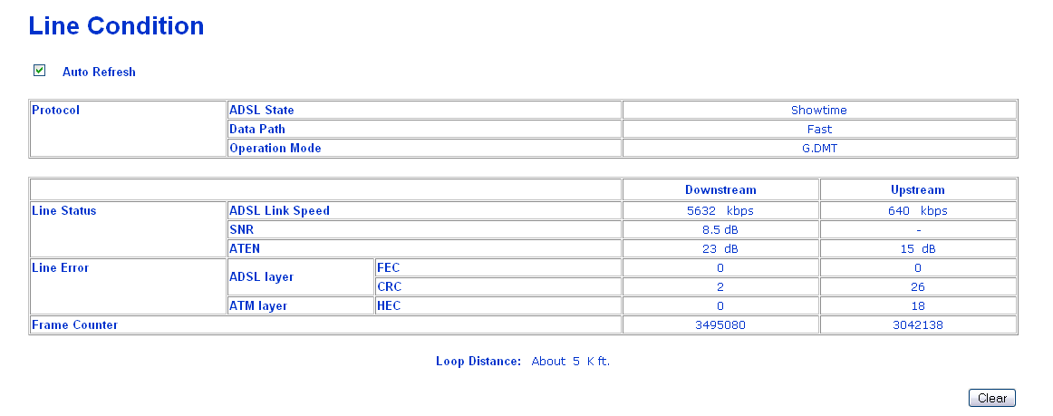

Irgendwie sind die Werte von dir komisch verglichen mit meinen. So wie ich das sehe sind deine Werte doch relativ gut bis auf den Upstream?
