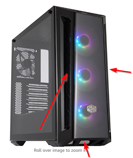

du willst von einer Meshfront auf eine Glasfront, um den Airflow zu verbessern? Das wird nicht hinhauen.
Wenn dann lohnt sich der Wechsel auf ein richtiges Airflowgehäuse (Meshify 2 Compact, Pure Base 500DX, 4000D Airflow, o.ä.)

Bei Deinem Wunschgehaeuse geht die Luft hier rein.
Links und rechts durch die recht kleinen Oeffnungen und von vorn unten.
Und die werden schnell staubig. Seh das beim Sohn, der hat solch Gehaeuse.
Mit 3 Lueftern und der Meshfront bist Du m.E. beim alten Gehaeuse besser aufgehoben.
