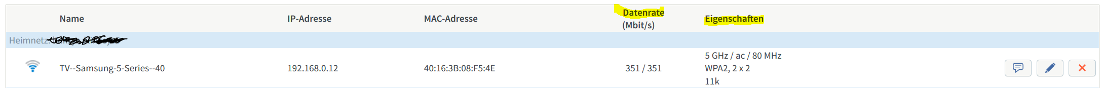

Daher diese Ansicht aus der Fritzbox anhängen, wenn beide Geräte im Problemraum sind, zu finden unter "WLAN -> Funknetz"

Also diese Ansicht meine ich:
Je 2x2 Streams, beide über 2.4 verbunden
