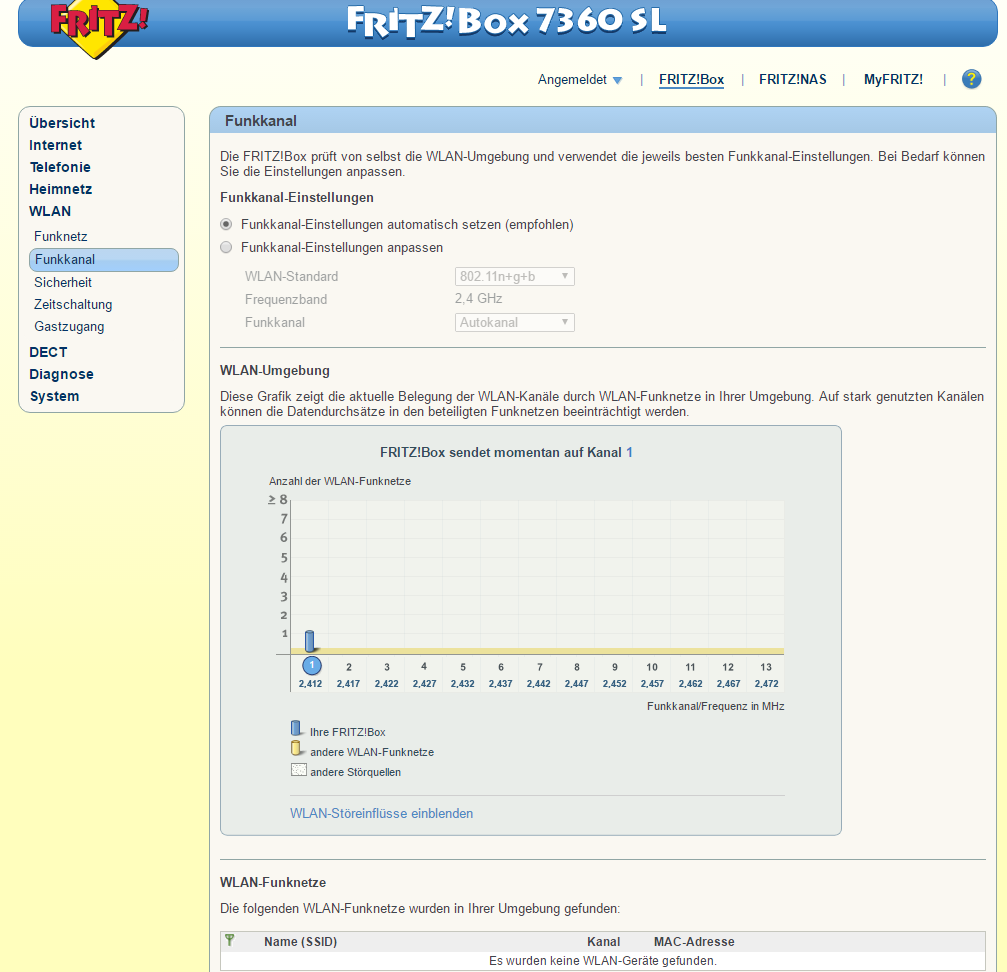

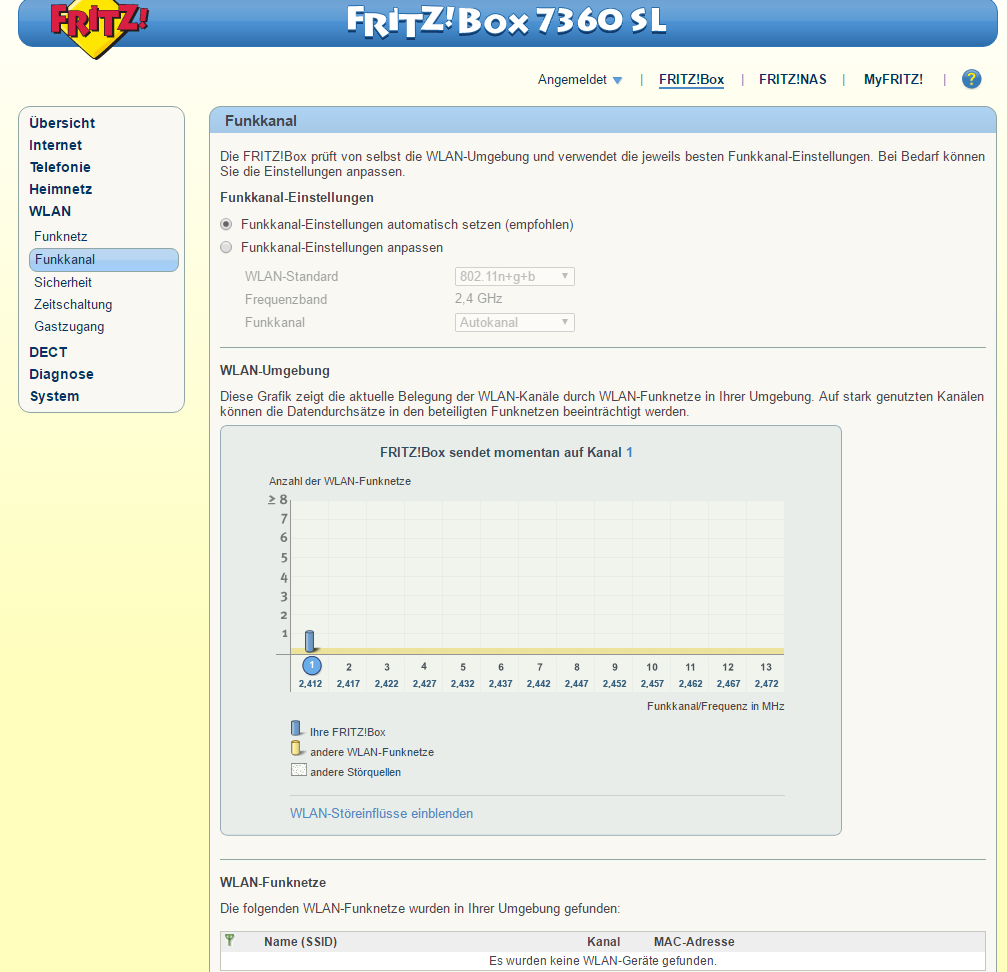

Geil, so einen Anblick hätte ich auch gerne.
Alle Kanäle frei und für mich alleine :D

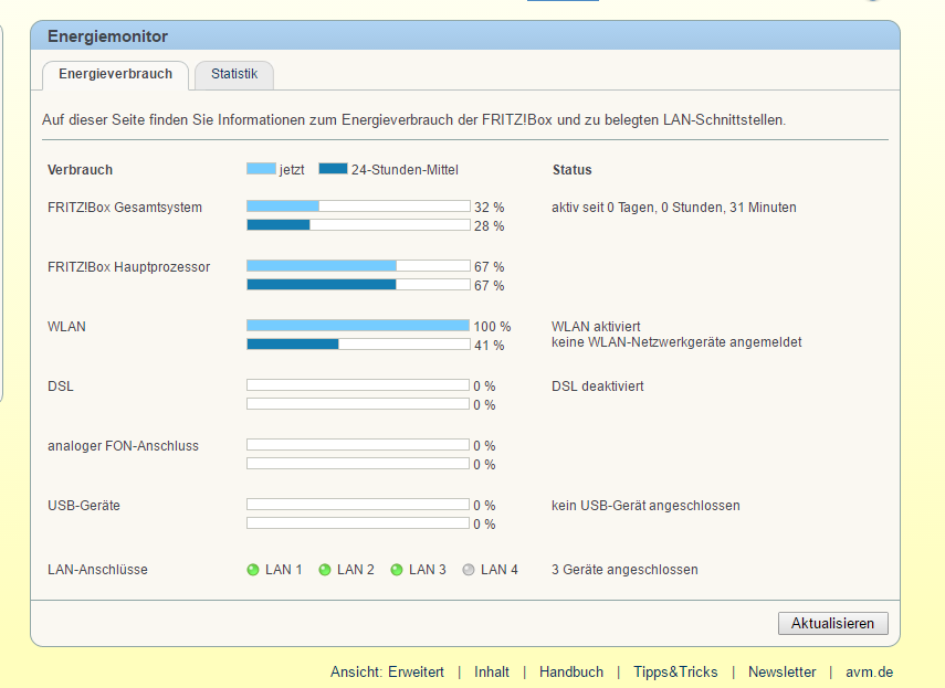

Hast du irgendwas mit Energie sparen eingestellt, in der FB oder den Clients?

Naja, spaßeshalber mal den Kanal fürs WLAN auf einen beliebigen (bei dir scheint ja alles frei zu sein) festgelegt? Nicht, dass aus irgendwelchen Gründen dieser Autokanal rumspinnt (war wohl auch eine der Verbesserungen zwischen 6.3 und 6.5), buggen sollte es natürlich trotzdem nicht so arg, aber dann kann man das im ZWeifelsfall eben ausschließen als Fehlerursache :)

Habe mich grad etwas umgeschaut, leider nix von einer Energiespar Option gefunden.
Hab diesen Screenshot hier gemacht. Vielleicht hilft das weiter.

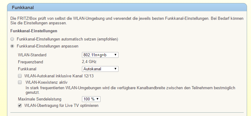

Davor stand dort irgendwas mit AP Modus. Als ich "Funkkanal-Einstellungen anpassen" ausgewählt habe, und die maximale Sendeleistung auf 100% gesetzt habe, steht dort nix mehr von AP Modus im "Energiemonitor"-Fenster

Setze mal den Kanal fix auf 7 und mach Live TV aus.
Hab das Telefon ausgemacht, den Kanal auf 7 gesetzt und LiveTV deaktiviert. Leider funktioniert das WLan immer noch nicht.

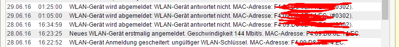

Laut Ereignisanzeige sind relativ wenig An- und Abmeldungen im WLAN, was an sich ein gutes Zeichen ist. Die Meldung mit dem falschen WLAN-Schlüssel kannst du erklären? War der wirklich falsch eingegeben oder meldet die Fritzbox das fälschlicherweise?
​Fritzboxen gehen auch mal kaputt. :)
Unten auf dem Screenshot kann man sehen das sich die WLAN Geräte versuchen anzumelden, es aber nicht klappt. Das deutet auf falschen WLAN Schlüssel hin. Sind denn dort Sonderzeichen + - drin? Am besten mal Verschlüsselung ausschalten und mal ohne versuchen. Um 16.23 wird das auch als Fehlermeldung angezeigt: ungültiger WLAN Schlüssel.
Es liegt nicht am Kanal, der steht ja auf Autokanal. Es sind ja keine Nachbar WLANs zu sehen.

Ja, Wlan Schlüssel habe ich paar mal falsch eingegeben. Das war vor vor gestern wo das Wlan funktionierte.
Ein Tag darauf findet mein Handy, PC, Konsole das Wlan nichtmal. Auf dem Handy steht "Wlan außer Reichweite." Ich komme sozusagen nicht mal zur Passwort Eingabe.
