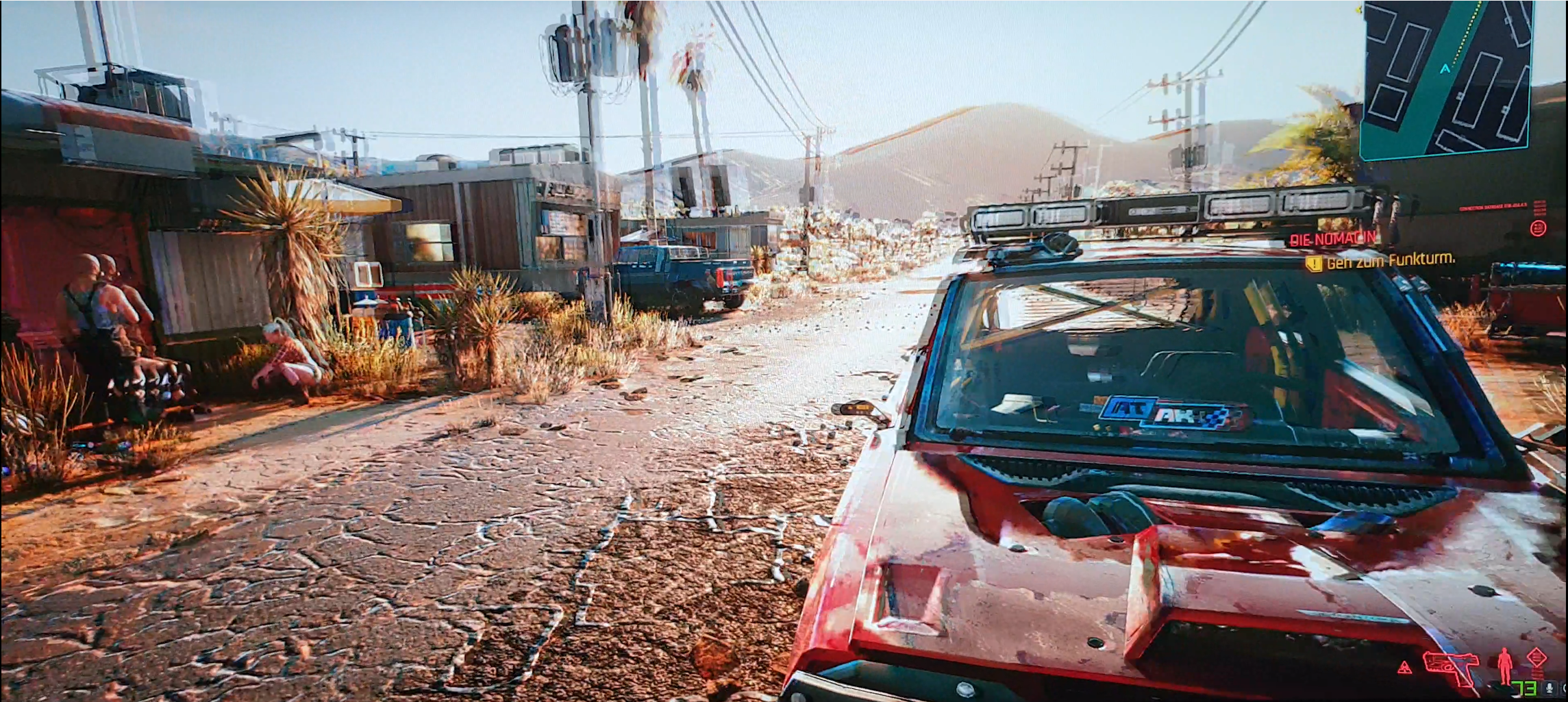

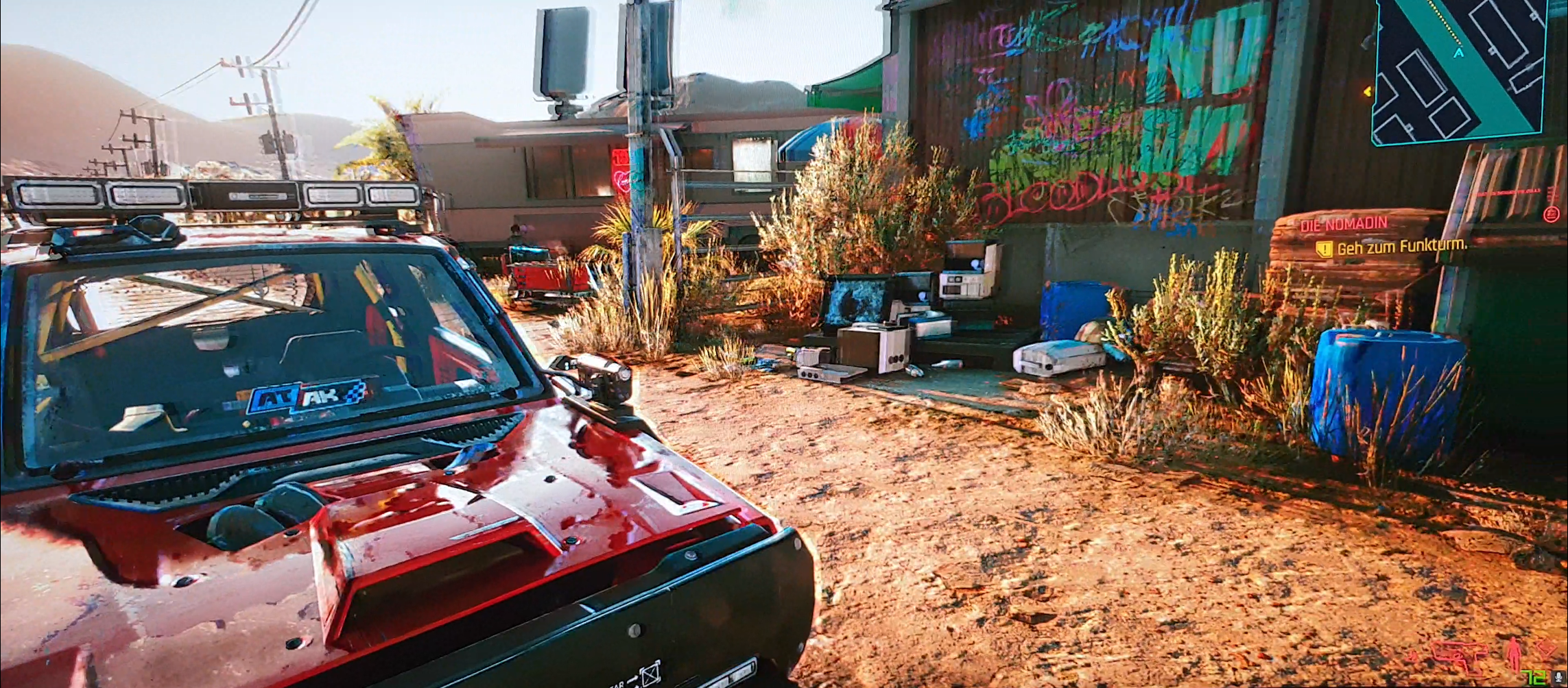

Anbei zwei Fotos vom Fehler
UPDATE: Motion Blur, Film Grain Chromatic Aberration sind aus.
Der Monitor läuft auf 144hz im Windows und Vsync ist ausgeschaltet im Spiel.
