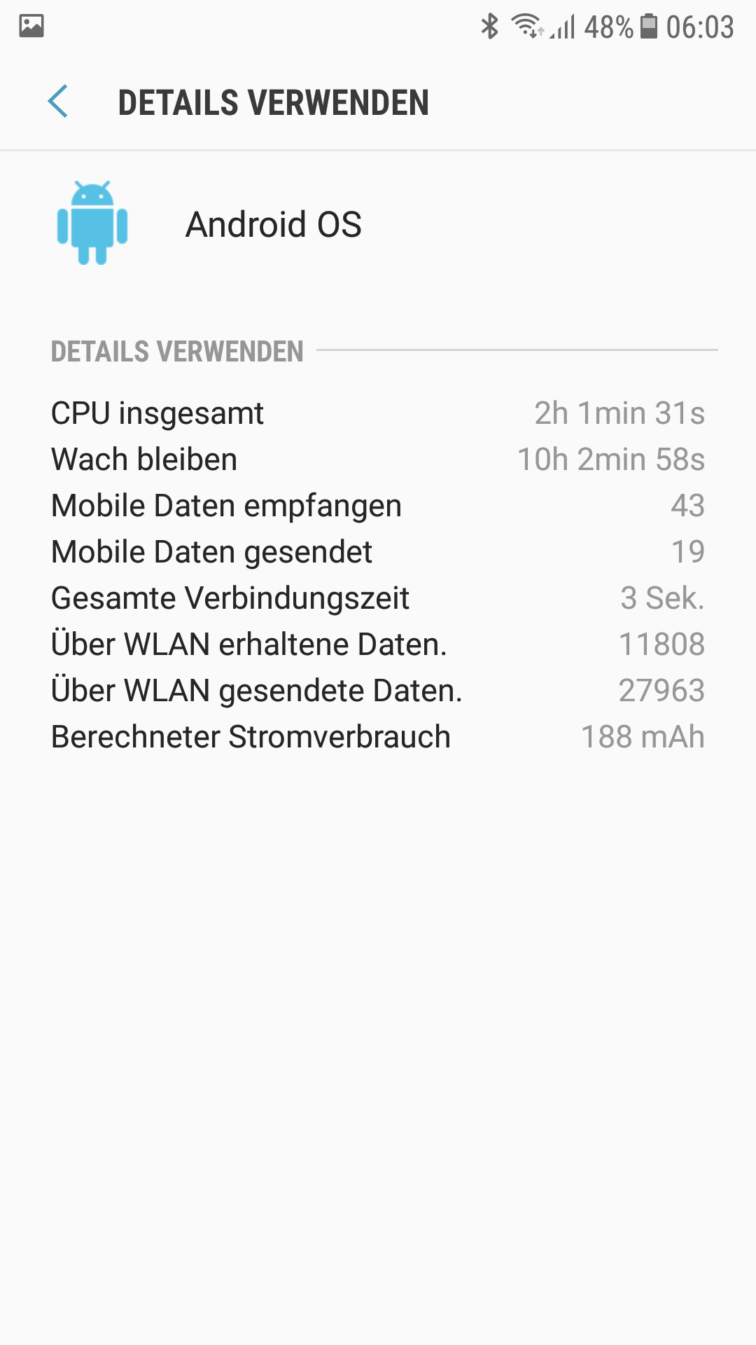

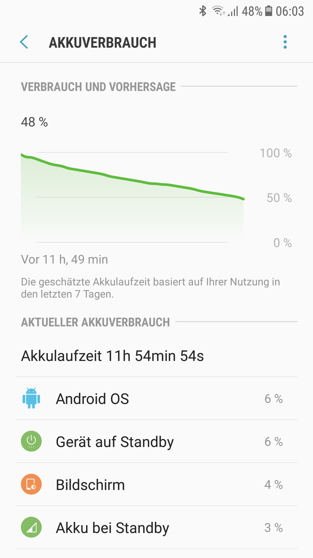

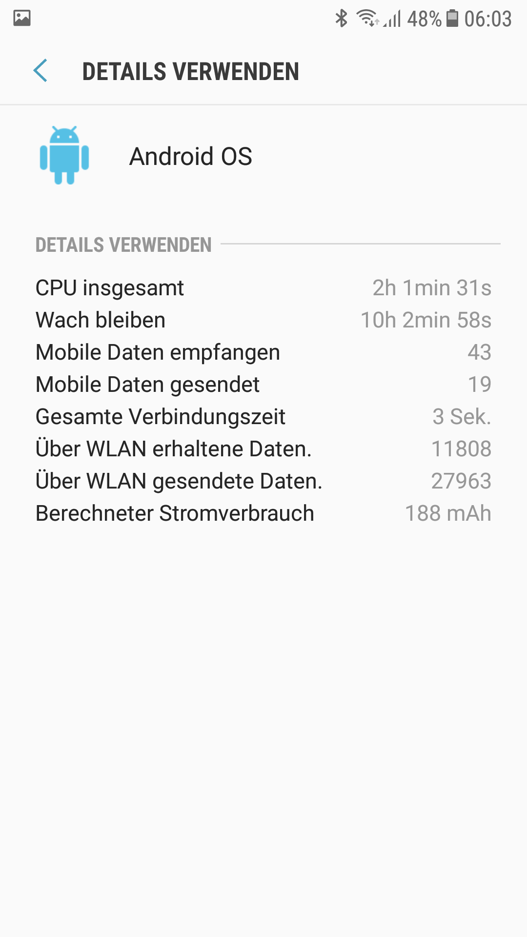

Gestern haben wir ein neues Galaxy A5 2017 in Betrieb genommen.
Keine 12 Std später und mit 8Std Nachtschlaf dazwischen, hat der Akku am heutigen Morgen nur noch 47%.
Zwei Screenshots hänge ich an bei...

Auf dem ersten Bild sieht man, das von den ins. 12 Stunden Laufzeit dein Smartphone über 10 Stunden davon wach geblieben ist, heißt also erhöhter Stromverbrauch.
Ich denke das wird der Grund für den hohen Stromverbrauch sein, die Ursache dafür kann ich dir allerdings nicht nennen.
Normalerweise sollte über Nacht nicht mehr als 5% Akku verbraucht werden.
PS: Ich sehe gerade das dein Bluetooth aktiviert ist, kannst es ja testweise mal ausschalten und gucken ob er dann vielleicht weniger verbraucht.

Ja, deshalb habe ich den Screenshot mit der lange "Wachzeit" des OS auch angehängt.
