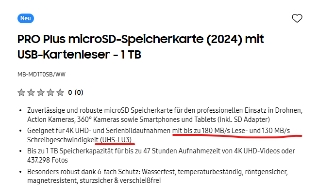

Bringt einem die Verwendung des von Samsung beigelegten SD-Karten Adapters denn überhaupt einen Vorteil? Immerhin muss der SD Kartenleser doch auch UHS-II können, damit ich die microSD über den SD-Adapter überhaupt mit über 104 MB/s nutzen kann.

Hallo Jan. Diese Beschreibung halte ich für schwierig.Jan schrieb:Um die vom Hersteller genannten höheren Transferraten nutzen zu können, müsse die proprietären USB- oder SD-Karten-Adapter oder -Lesegeräte Verwendung finden.
Zum einen ist das was du in dem Bericht öfters ja als USB - Adapter bezeichnest, nichts anderes als ein Cardreader.
Zum anderen wird ein SD-Karten-Adapter keine Änderung bringen. Das ist ja rein mechanisch. Da kann ja kein anderes Protokoll genutzt werden, da der Cardreader diese sja nicht beherrscht.

Grauzone. Es ist ein UHS-I Interface, es wird nur außerhalb der Spezifikationen betrieben.xexex schrieb:Hier wird klar etwas suggeriert, was die Karte nicht kann.
https://www.samsung.com/de/memory-s...card-pro-plus-microsd-card-1tb-mb-md1t0sb-ww/
Ist wie bei den ganzen WiFi Router die auch immer deutlich höhere Transferraten (gerade bei WiFi 5, da dort keinen Verbesserungen am 2.4 GHz Band vorgenommen wurden) beworben wurden, die nur mit passenden Geräten des gleichen Herstellers erreichbar waren. Höheres QAM oder kleineres guard interval.

bensen schrieb:Zum anderen wird ein SD-Karten-Adapter keine Änderung bringen. Das ist ja rein mechanisch. Da kann ja kein anderes Protokoll genutzt werden, da der Cardreader diese sja nicht beherrscht.
Der USB-Adapter hat ja offensichtlich einen anderen Cardreader drin, als die die sonst verbaut werden.
Doch, die Karte unterstützt kein UHS-II.Pizza! schrieb:Hä? Du hast doch getestet, dass das ROG Ally X nur ca. 100 MB/s schafft, UHS I Geschwindigkeit, also unterstützt es keinen UHS II Standard. 😵💫
