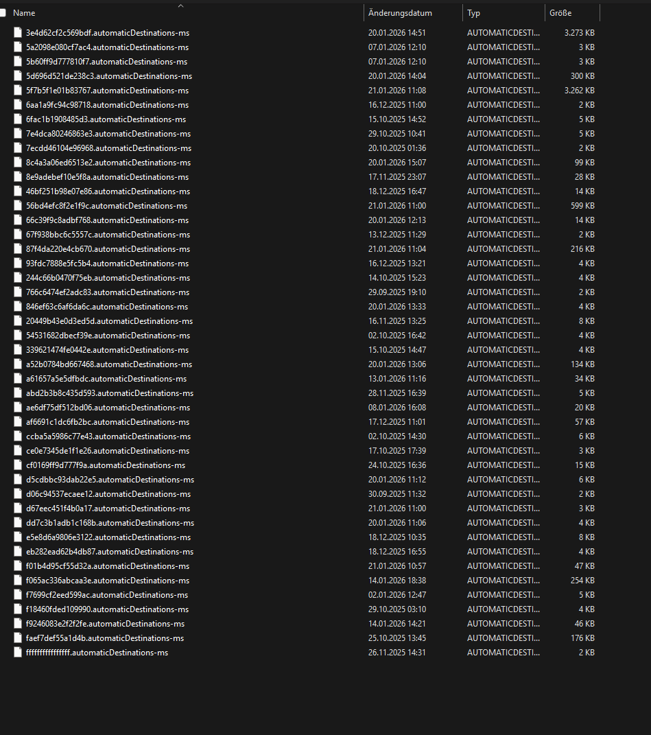

Windows scheint den Ordner auch ordentlich mit Dateien zuzumüllen, obwohl ich keinerlei Dateiverlauf oder ähnliches aktiviert habe.

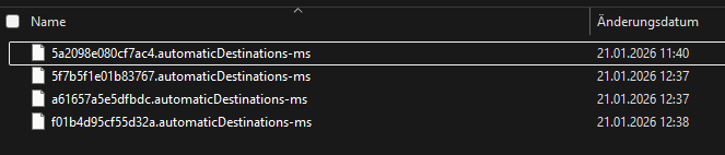

So sieht es aus, wenn ich den Ordner bereinigt habe und die Datei wieder neu integriere. Das funktioniert dann wieder ein paar Tage.

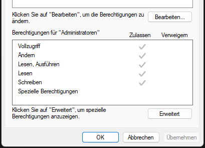

stimmen die berechtigungen der datei?
Danke dir! Da kenn ich mich nicht aus, aber es scheint alles aktiv zu sein.
kannst du mal die rechte der kopierten datei mit den neu erstellten vergleichen?
wichtig wäre auch ob die benutzer namen übereinstimmen
Ich habe gerade etwas in den allgemeinen Eigenschaften der Datei entdeckt.
"Die Datei stammt von einem anderen Computer..." Da konnte ich auf zulassen gehen.
