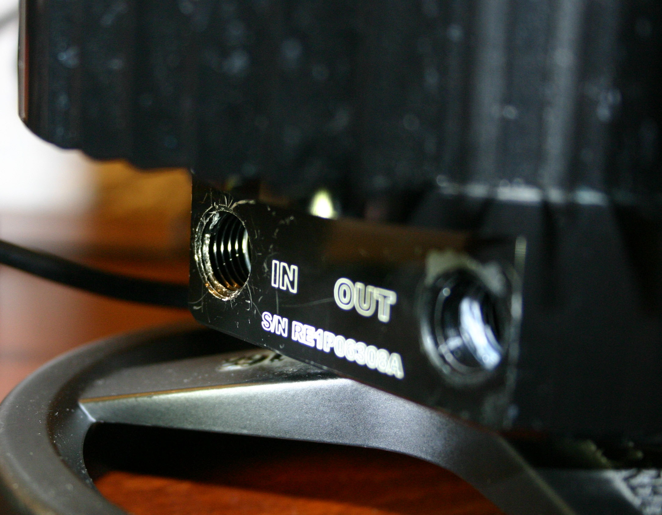

Hier ist das Bild der Gewinde.
Also dem bild nach zu urteilen ist das Gewinde nicht zu tief, sodass du die Schnellverschlusskupplungen mit 5mm einsetzen kannst. Das Gewinde ganz außen ist schon ziemlich vermackt, aber auch da habe ich Hoffnung, das durch den Anpressdruck die Macken abgedichtet werden können. Musst du einfach mal testen!
