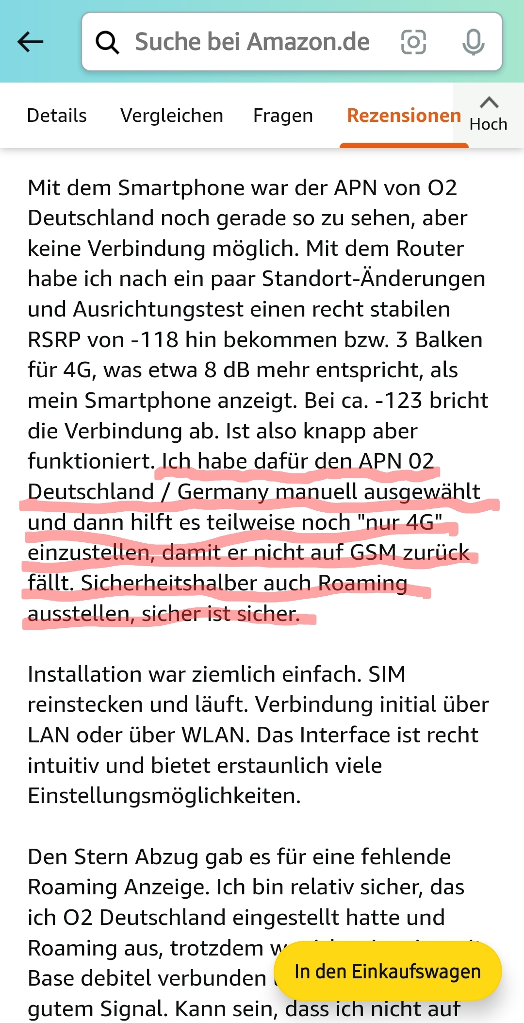

Wird dir nicht gefallen, aber vielleicht mal ein anderes Gerät probieren. Hab noch folgendes gefunden.
