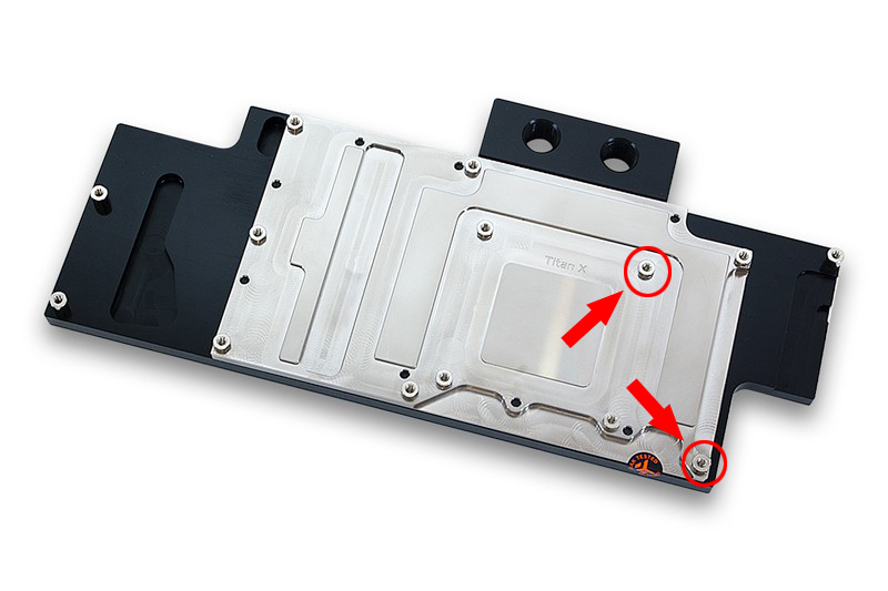

Nochmal zur besseren Erklärung, mir sind die kompletten Gewinde abgebrochen!
Diese "Nippel" die eingekreist wurden sind die Gewinde, das ist komplett abgebrochen, Ich kann da kein neues Gewinde reinbohren, das würde dann nämlich nur noch in den Kühler gehen.
Die "Nippel" sind sowas wie eine Schraubenmutter, die fest* mit dem GPU Kühler verbunden sind, in der man dann die Schraube reindreht.
*nicht fest genug :)

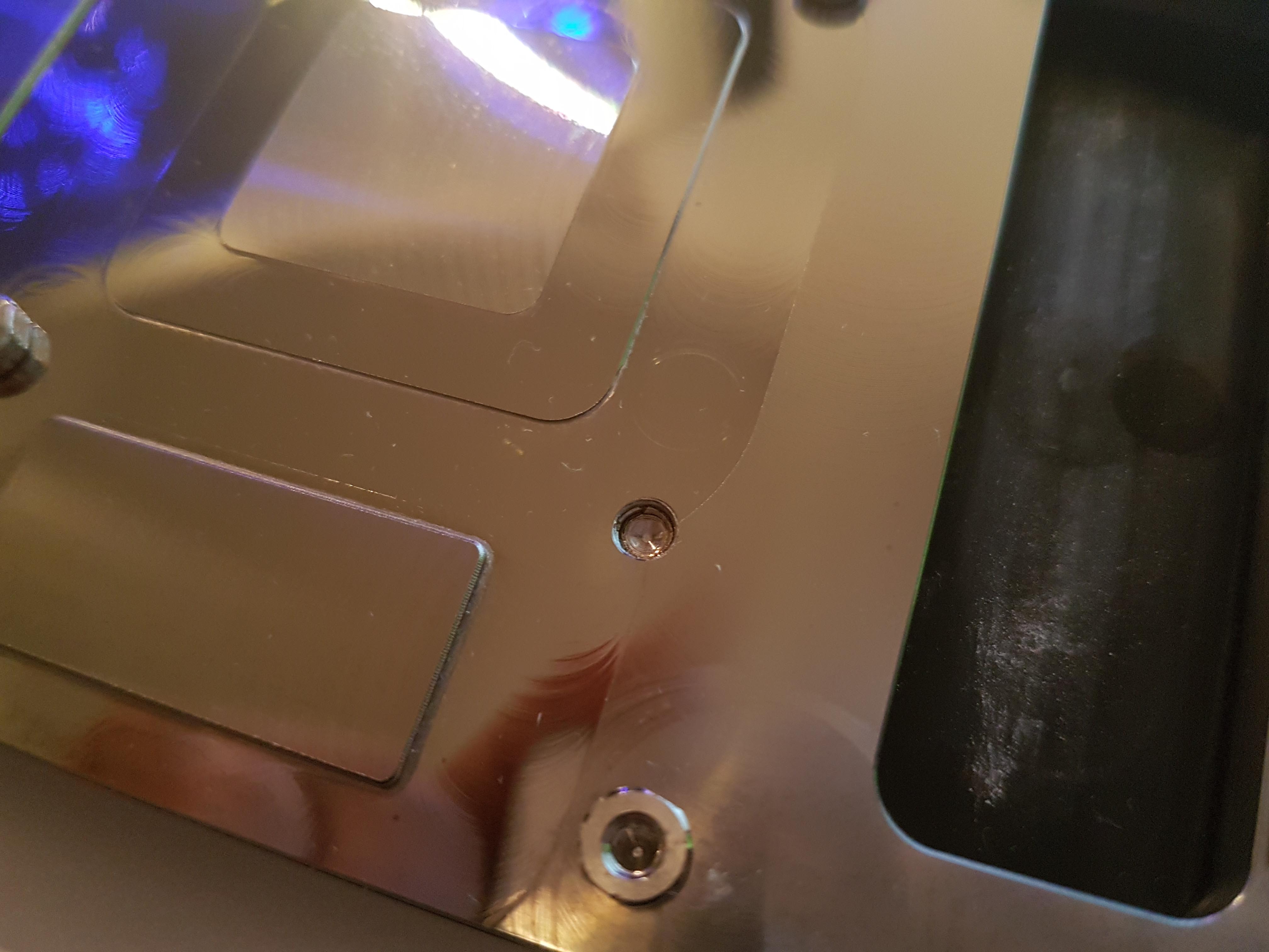

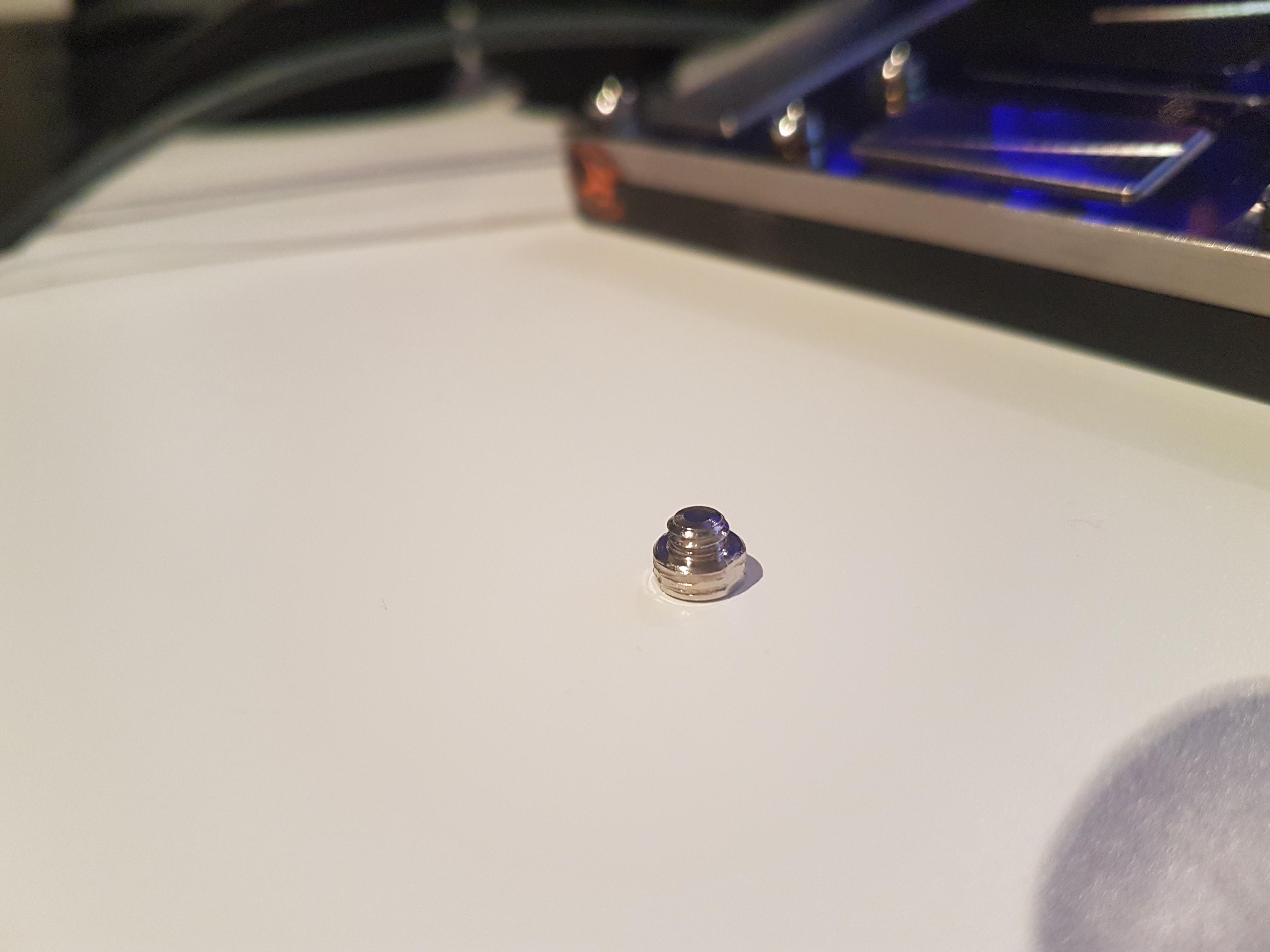

Soooooo, war gerade im Keller weil ich da noch einen alten Baugleichen EKWB Kühler rumfliegen hatte! Tatsächlich ist es nicht nur eine Mutter, sondern eine Mini-Trayschraube!
Diese ist mir auch am anderen Kühler abgebrochen. d.h. das Gewinde steckt wohl noch in diesem.
Also weg vom Kleber, gibt es eine Möglichkeit das Gewinde da raus zu bekommen? Hab ja jetzt noch 9 von diesen Mini Trayschrauben die ich dann da einsetzen kann.

...da müsstest du einen Schlitzschraubendreher opfern und einschlagen
An sowas hatte ich auch gedacht! Habe den alten Kühler hier zum Testen! Ich werde mich erstmal da versuchen, bevor ich an den meinen neuen Grafikkartenkühler gehe.
Einfach in die relativ weiche Schraube einen Kleinen Schliztschraubendreher drücken und dann versuchen so das Gewinde frei zu bekommen.
Mit einem Dremel die Reste der Schraube anbohren und dann versuchen, mit einem kleine Schraubenzieher, rauszudrehen, ansonste wie bereits geschrieben Linksausdreher verwenden.
Kurzes Update:
Ich habe mir einen kleinen Schlitzschraubendreher wie eine Pfeilspitze abgeschliffen, konnte diesen mit einem sanften Schlag in die Schraube treiben und die dann ohne Mühe herausdrehen! Gottseidank hatte ich noch von einem alten GPU Kühler der selben Marke mehrere Schrauben. Ergo habe ich den Kühler reparieren können. Die Temperaturen der Grafikkarten liegen jetzt bei 1-2°C unterschied. Maximal 40°C unter Last!
Vielen Dank für den Tipp!
