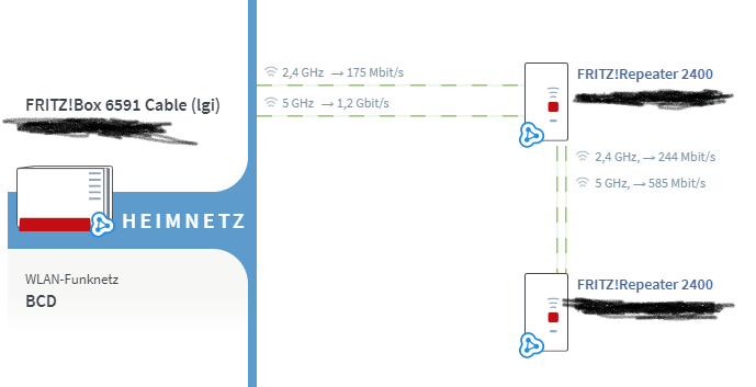

Melde dich mal auf der Weboberfläche der FRITZ!Box an und poste einen Screenshot der Heimnetzübersicht. Dort kann man auf einen Blick erkennen mit welchen Datenraten sich die Repeater verbunden haben.
Dort kann man auch sehen ob die Repeater in Reihe verbunden sind oder der 2400 vielleicht mit der FRITZ!Box direkt gekoppelt ist.
Diese Übersicht brauchen wir:

Sieht tatsächlich sehr erschreckend aus....
Da ist auch schon dein Problem. Der 2400 ist direkt mit der FRITZ!Box verbunden und nutzt den 1160 nicht als Zwischenstelle. Wenn die Verbindung richtig hergestellt ist zeigt die gestrichelte Grüne Linie nicht mehr auf die FRITZ!Box sondern auf den 1160.
Einmal gemäß dieser Anleitung hier einstellen und am besten auch in das Mesh einfügen.
Kurzgesagt: Du setzt beide Repeater zurück auf die Werkseinstellung. Dann nutzt du die WPS Taste an 1160 und FRITZ!Box um diese zu koppeln. Anschließend die WPS Taste am 2400 und am 1160 drücken. Dann wieder einen Speedtest machen und die Übersicht in der FRITZ!Box kontrollieren.

Und so sollte das dann anschließend aussehen:
