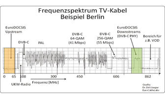

Ach ja? In welchen Frequenzbereich bewegt sich denn Internet und Telefon (sind beides IP-Dienste) und in welchen Bereich(en) liegt das TV-Frequenzband?

Dort ist es einigermaßen ersichtlich. Internet ist der DOCSIS Teil.

Das Schaubild erläutert aber auch genau das, was ich meinte. Besagter docsys Teil ist wesentlich hochfrequenter angesiedelt als das tv-Spektrum. Und wir wissen ja vom dsl je länger die Leitung, desto weniger Pegel bei hohen Frequenzen durch Dämpfung.
Wenn der thread-Starter schon schlechten Empfang beim tv hat, wird Internet kein besseres Signal haben.
