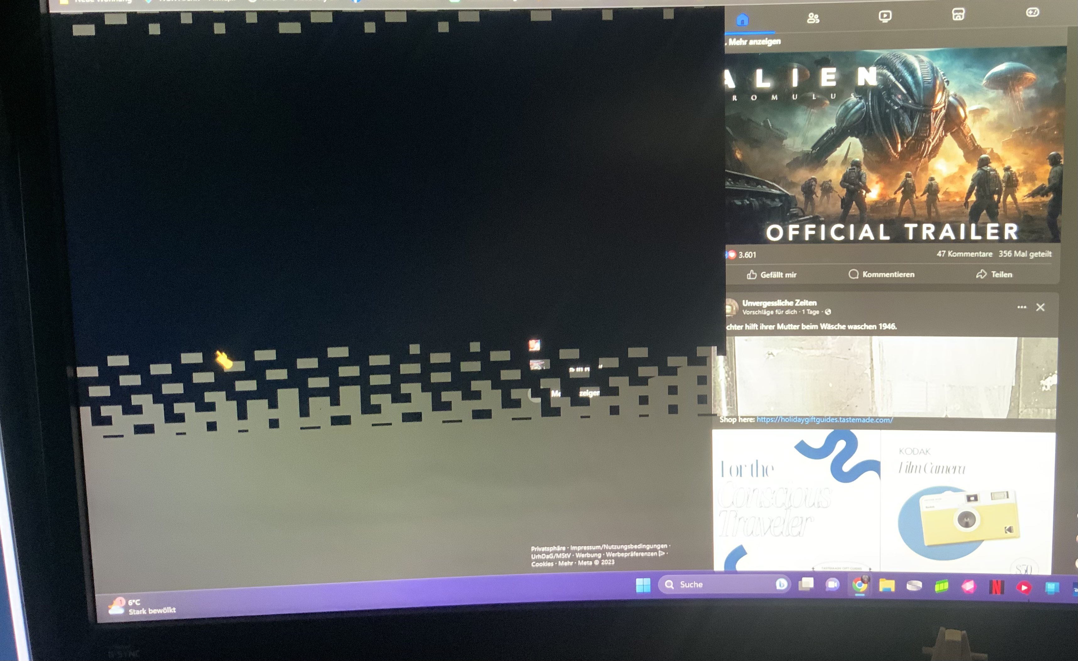

Wenn ich im Chrome Browser scrolle tauchen ab und zu schwarze Bereiche auf, mal Groß mal klein. Auch bei Programmen wie Steam.
In Spielen oder so keine Probleme.
- Treiber/bios alle aktualisiert.
- GPU Treiber restlos deinstalliert und neusten installiert, älteren ausprobiert Treiber.
- PowerShell befehle ausgeführt alle zeigen keine Fehler
  • sfc /scannow
  • dism /online /cleanup-image /CheckHealth
  • dism /online /cleanup-image /ScanHealth
  • dism /online /cleanup-image /RestoreHealth
- Neue Kabel gekauft
usw
das Problem besteht seit ca 1-2 Monaten aber nichts vorgefallen soweit ich weis .
Vielen Dank für eure Hilfe.

Versuche es Mal über die onBoard-Grafik um die 3080 ausschließen zu können.
Reaktionen: Drunken_Grodd
Hab die GPU rausgenommen . Danach 1h scrollen und keine schwarzen Kästchen
Hatte ich auch, bei Youtube zumeist.
Bei mir hat geholfen: chrome://flags/#use-angle in Addresszeile eingeben,
dann statt Default OpenGL auswählen.
Bei mir sind die schwarzen Blöcke und Balken verschwunden.

Hat bei mir nur etwas Besserung gebracht. Immer wieder neue Treiber, aber für dieses Problem kein Hotfix.
So nachdem die Karte 2 Monate bei Mindfactory gelegen hat bekam ich nun die Nachricht das sie mir keinen Ersatz liefern können und keine Reparatur möglich sei und mir daher die 1,9k zurückgeben xD . Daher werde ich wohl für das geld auf eine 4090 upgraden .
Mit der 4090 habe ich das Problem auch mit beiden die ich versucht habe
Es ist aber nicht so ausgeprägt und geht auch so schnell wieder weg das man es nicht fotografieren kann
Gleiches Problem mit einer 3070. "Schön", dass es offensichtlich ein Treiberproblem ist. Habe schon gedacht meine Karte verabschiedet sich 😅
Ja, ein Treiberproblem.
Hat meine 3080 auch.
Laut nvidia forum soll das problem in den kommenden 2 wochen per patch von microsoft gefixt werden , soll wohl schon an insider ausgeteilt werden.
