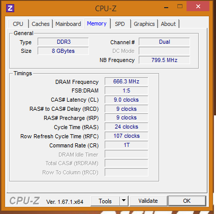

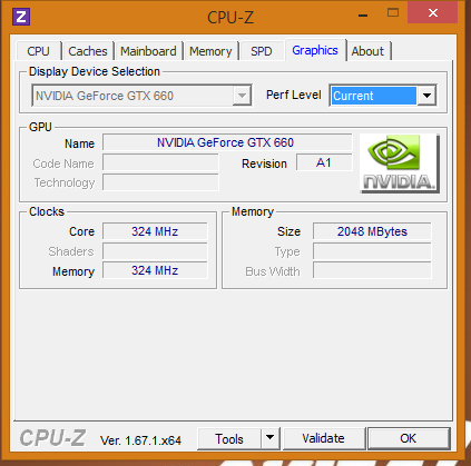

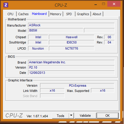

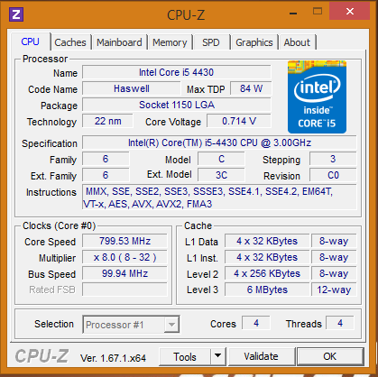

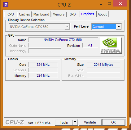

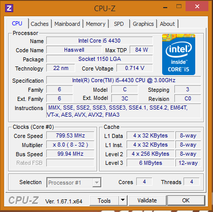

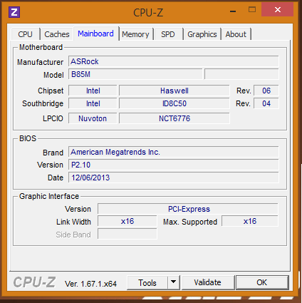

Ich wusste jetzt nicht von was ich genau screenshots machen sollte, aber ich hab einfach mal ein paar gemacht.

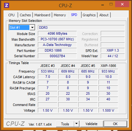

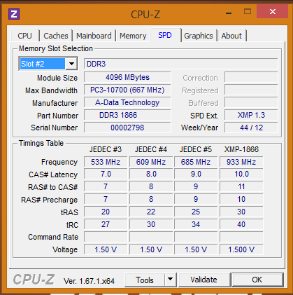

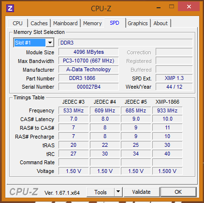

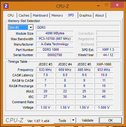

So hier unten sind noch die 2 Screenshots von SPD. Slot 1 und 2.
Wo kann ich im BIOS die Command Rate auf 2T stellen und was bewirkt das?
Nein die Graka ist meines Wissens nicht übertaktet. Die GT610 war zu hoch getaktet. Seit der 660er hab ich nix mehr gemacht.
Ja die RAM Module sind identisch.

Und ein nagelneues Bios gibt's auch vom 17.12.2013 Version 150
Es gibt Seite 2
Ich habe doch garnicht das B85M Pro4 sondern das normale B85M.
