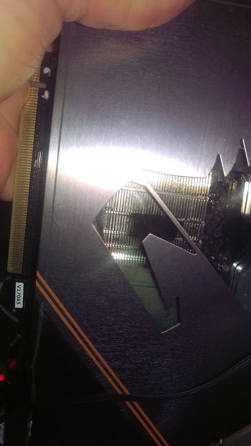

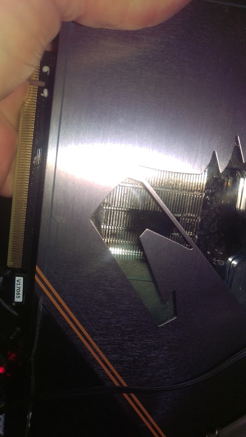

Moin!
Habe mein System nur mal von Staub befreien wollen und dabei ist mir dieser schwarze Fleck aufgefallen.
Das wird ja wohl vom Nickel auf dem Kupferblock kommen, was mit der Zeit durch Abrieb "davonschwimmt". Allerdings finde ich das ein bißchen zu konzentriert auf einer Stelle, wie als würden "große" Teile vom Nickel abgeplatzt und dann da hängen geblieben sein.
Ich habe keinerlei Temperaturprobleme oder sonstige Instabilitäten. Grafikkarte ist nicht manuell übergetaktet worden. Einzig Power Target hebe ich auf max. an (150%).

Das rechts neben dem Fleck schaut auch nicht normal aus,das sieht ja aus als wäre da Ölschlamm drin was naklar nicht sein kann. Was benutzt du für Wasser/Zusätze?
Ich benutze ein Fertiggemisch von Aquatuning.
Sich nicht von dem schlechten Bild täuschen lassen, denn auch wenn ich die Schläuche zusammenquetsche um das Wasser hin- und herzubewegen sehe ich da keine sich bewegenden Teile rumschwimmen.

Kannst du mal ein etwas genaueres Bild von den Kühlfinnen machen?

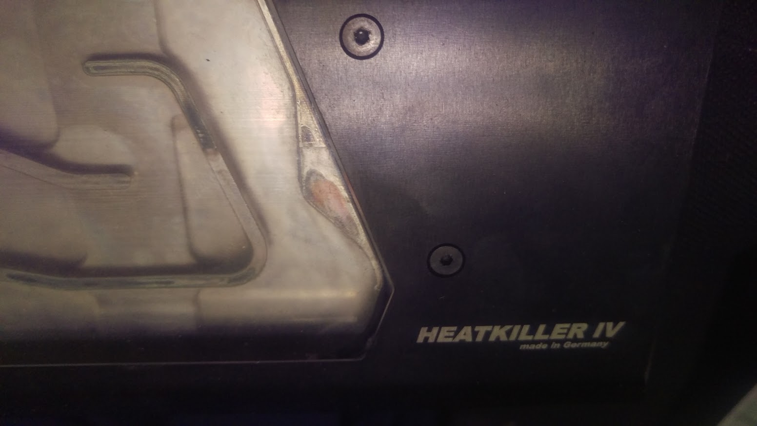

@Nickelbeschichtung:
Das ist normal. Hier ein Bild von einer meiner alten Watercool Blöcke für meine damalige 980Ti.
Ich hatte zwei davon und beide haben es an der gleichen Stelle. Vernickelte Blöcke würde ich auch nicht nochmal kaufen, aber die Gigabyte ist ja ne fertig gekaufte.
