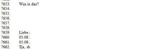

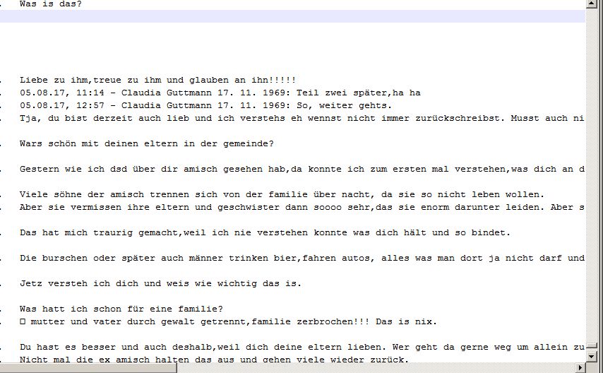

Hallo
ich habe eine Liste
die ist numeriert
links stehen die Nummern was man ja oben einstellen kann
siehe Bild
ich mcöhte die Zwischenräume weg haben
das ist über das ganze Dokument verteilt
und das 2. da steht überall vorher schon was udn dann Medien weggelassen
das ganze ist ein Whats App Chat Protokoll von einem Handy was man ohne Bidler ja schicken kann auf seinen Mail Account, ich hebe das immer auf von Leuten die ich sehr mag
ja wie geht das bitte

Ich habe zuerst eine Antwort entworfen mit den Einsetzoptionen. Das Problem ist aber, dass die von dir als Zwischenräume bezeichneten Zeilen keine Leerzeilen bzw. keine reinen Zeilenumbrüche sind, sondern Zeilen, die mit automatisch generierten Zeilennummern beginnen (im zweiten Dokument 7482 und 7483).
Das bringst du nicht "einfach so" weg. Manuelle Korrekturen dürften am effizientesten sein. Ein Makro zu programmieren, das Zeilen entfernt, wenn hinter der Zeilennummer kein Text kommt und dabei <Medien weggelassen> auch noch richtig umsetzt, ist nicht trivial. Ich könnte es auch nicht.
Datei mit NP++ öffnen, mit gedrückter ALT Taste hinter den leeren Block gehen (alle Zeilen auf einmal markieren) und diesen dann entfernen.
Alternativ einfach per RegExp mit Suchen und Ersetzen.
na ich mcöhte dass jeder eintrag eine zeile ist
ohne zwischenzeilen leere zeilen und ich möchte die einträge weghaben

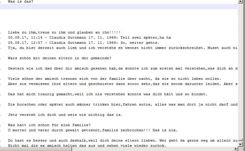

Wenn ich alles kopiere und in den Editor rein kopiere dann kann ich im Word einzeln händisch die Leerzeilen löschen was mir aber zu schwierig ist

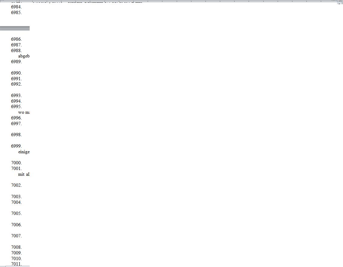

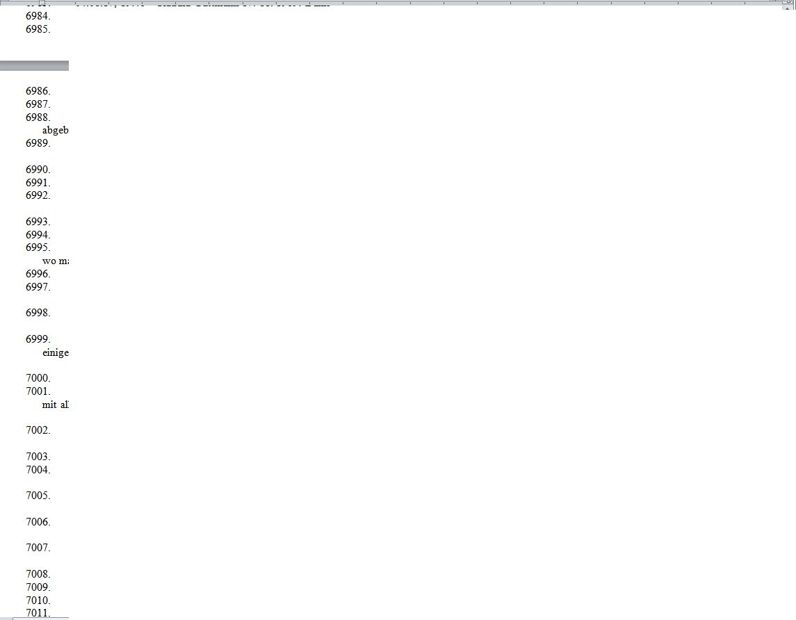

jetzt sieht es mal so aus nach dem Notepad und neu numerieren
und so mit notepad ++

Mit der Methode ALT + markieren mit der Maus als Rahmen sollte ein Teil der Tabelle weggewischt werden um den Rest weiter bearbeiten zu können zwecks Entfernen von Zeilen
1 A
2 B
3
4 D
5
6 F
7 G
8
9 I
Drücke und halte ALT gedrückt. Markiere mit einem »Gummirahmen« alle Zahlen von 1 bis 9. Daa geht jetzt völlig unabhängig von Zeilen. Das Markierte (Maus uns ALT wieder lösen) kannst du nun löschen. Dass gegen die Leerzeilen Excel dein Freund ist ist ein anderes Kapitel.
