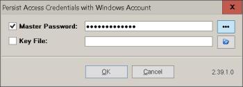

WinKee ist zwar installiert und auch bereits in der Registry drinnen (Autostart), doch wenn ich mich an die Anleitung halte, passiert folgendes:
KeePass starten:
Danach:

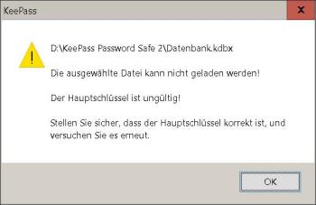

Wenn ich hier Ok drücke, kommt folgende Fehlermeldung:
Wähle ich hingegen:
Kommt diese Fehlermeldung:
Wenn ich hingegen so öffne:
öffnet sich KeePass.
ABER: beim nächsten Mal muss ich wieder das PWD eingeben.
Kann mir bitte da jemand helfen?
Wie bringe ich WinKee dazu, dass ich mich nicht mehr einloggen muss, sondern das dies das Plugin selbständig macht?
Bin leicht verzweifelt und bedanke mich im Voraus.

Wegen den Fehlermeldungen... es ist so simpel wie es ist. Der Hauptschlüssel ist ungültig.

Und das mit dem Hauptschlüssel ist nicht simpel. Denn wenn ich das PWD händisch eingebe, funktioniert es. Wenn ich es im Zuge von WinKee benutze, funzt es nicht. Oder bin ich da am Holzweg und der Hauptschlüssel ist gar nicht mein Datenbank-PWD? Wo finde ich dann den Hauptschlüssel bitte?
Fragen über Fragen, aber es ist ein wenig kompliziert
Hast du das mal versucht mit "Hauptschlüssel ändern" und nur die Verschlüsselung per Keyfile auf die Datenbank zu setzen? Und das Kreuzchen bei Master-Passwort weg. Wenn Master-Passwort aktiviert ist, dann muss auch ein Master-Passwort eingegeben werden. Das Feld darf nicht leer bleiben, auch wenn schlussendlich anders entsperrt wird. Nur gibst du ja das richtige Master-Passwort ein und es funktioniert nicht. Ergo stört das Feld? Weil wenn du das Plugin deaktivierst, dann kommste ganz normal mit Master-Passwort rein. Bevor du rumexperimentierst, mach aber Kopien deiner Datenbank :)

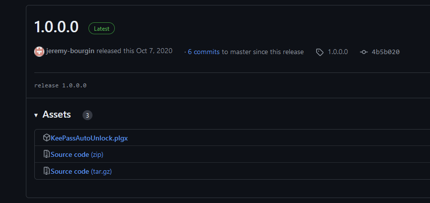

AutoUnlock mit plgx Datei von Github:

Ich bin bei der Version, die in den Plugins von KeePass auf der Homepage aufgelistet ist:
KeePassProtectedKeyStore
KeePassAutoUnlock
Und da gibt es weder plgx noch dll.
Doch. Rechts auf Releases drücken und glücklich werden. Vielleicht doch noch ein wenig unbedarft :-)

Denn ich nehme mal an, dass, wenn ich die bei KeePass-Plugins angeführte Website anklicke, dort auch die letzte Version drinnen ist. Das mit dem Latest Release habe ich schlichtweg übersehen, weil ich das von Github bis jetzt nicht gewohnt war. Dort waren immer die latest Releases drinnen.
Aber Danke für den Hinweis.
Ich hab auch erst mal richtig gucken müssen ;)
