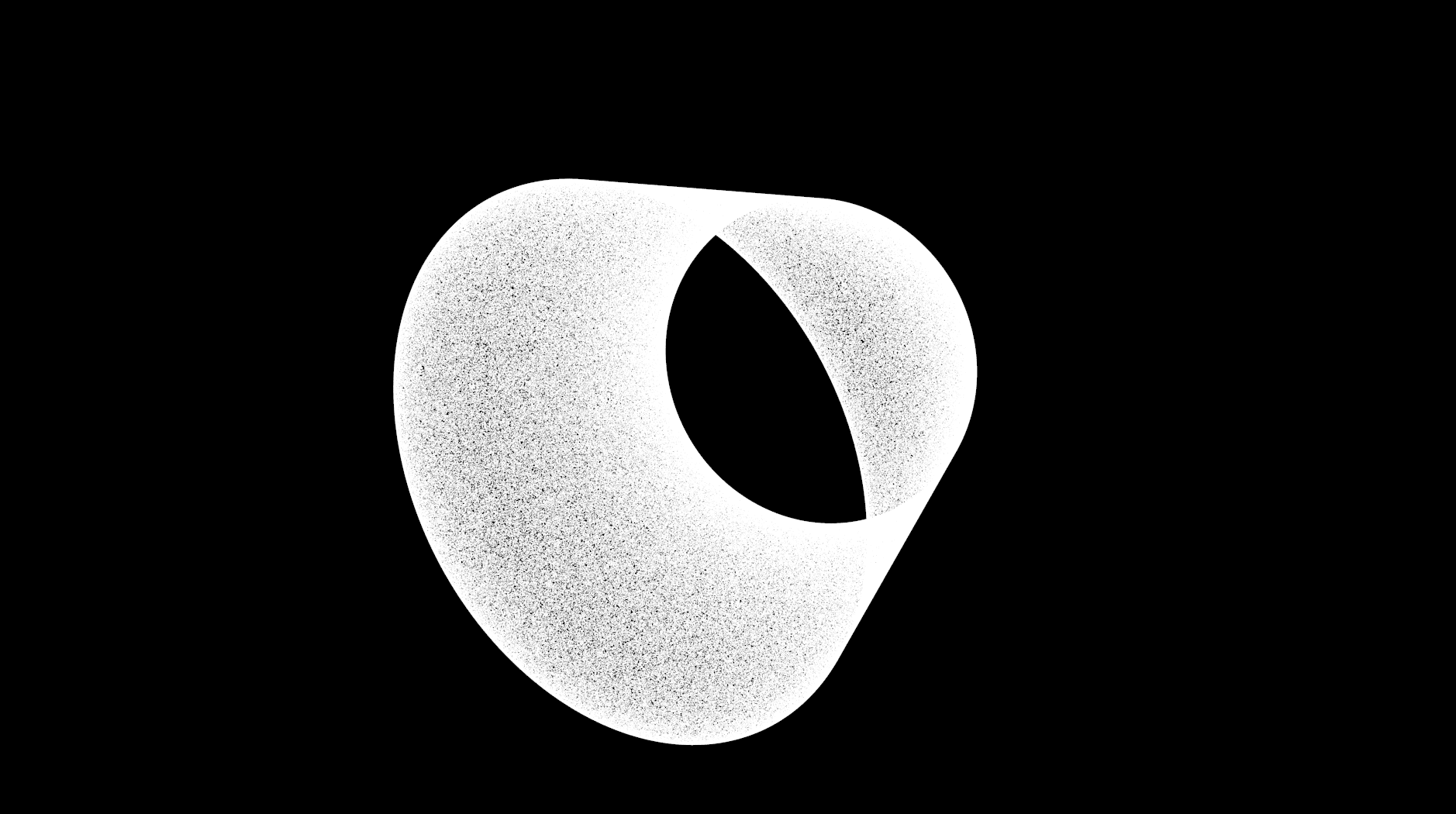

Aktuell kommt dabei eine Art Zylinder ohne Deckel raus wen ich alle Particle auf einmal abfeuere.

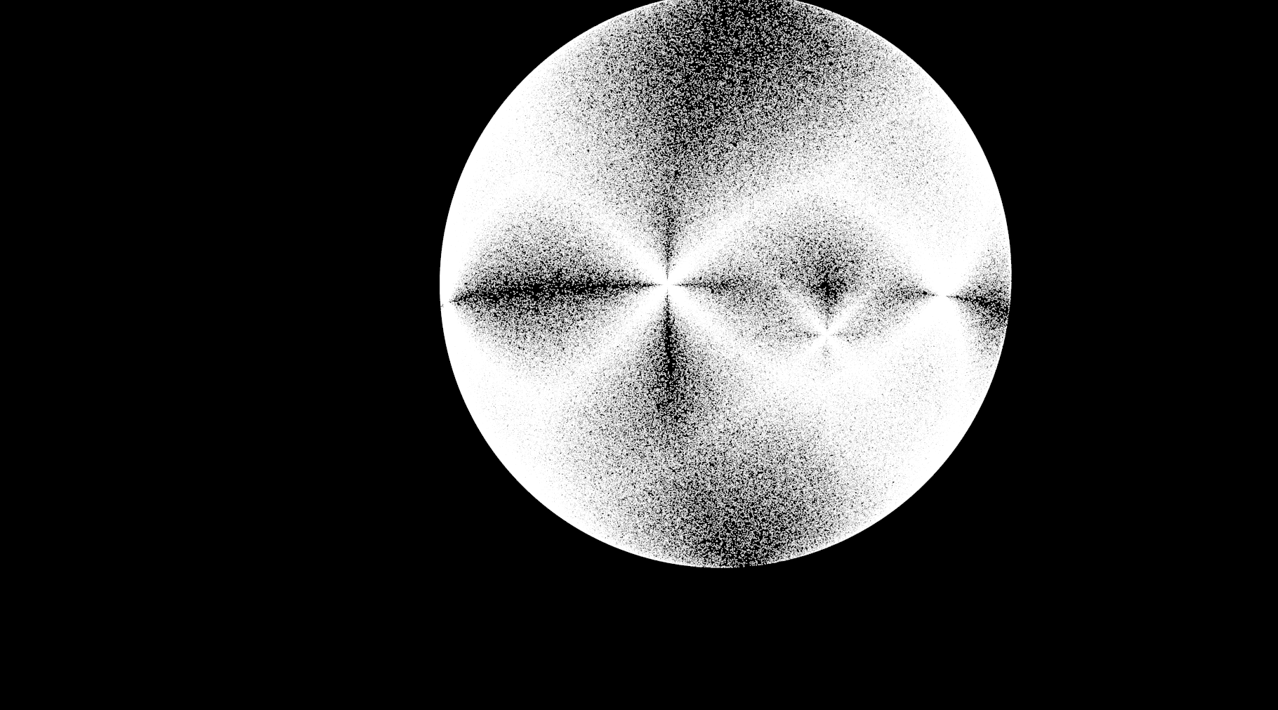

So hab jetzt raus wie ich einen Kugel erzeuge hier der passende Code.
Code:
			angleLong = (float) (Math.atan2(dif_Y,dif_X));
	                angleLat    = (float) (Math.atan2(dif_Y,dif_Z));
			velocityX = (float) Math.cos(angleLong )*(float)Math.cos(angleLat );
			velocityY = (float) Math.cos(angleLong )*(float)Math.sin(angleLat );
			velocityZ = (float) Math.sin(angleLong );
hier ein Link zu dem Topic der mir sehr geholfen hat.
http://stackoverflow.com/questions/9600801/evenly-distributing-n-points-on-a-sphere
Werde den Topic aber noch einmal durch arbeiten müssen oder mit Zufallswerten arbeiten um eine gleichmäßigere Verteilung zu bekommen.

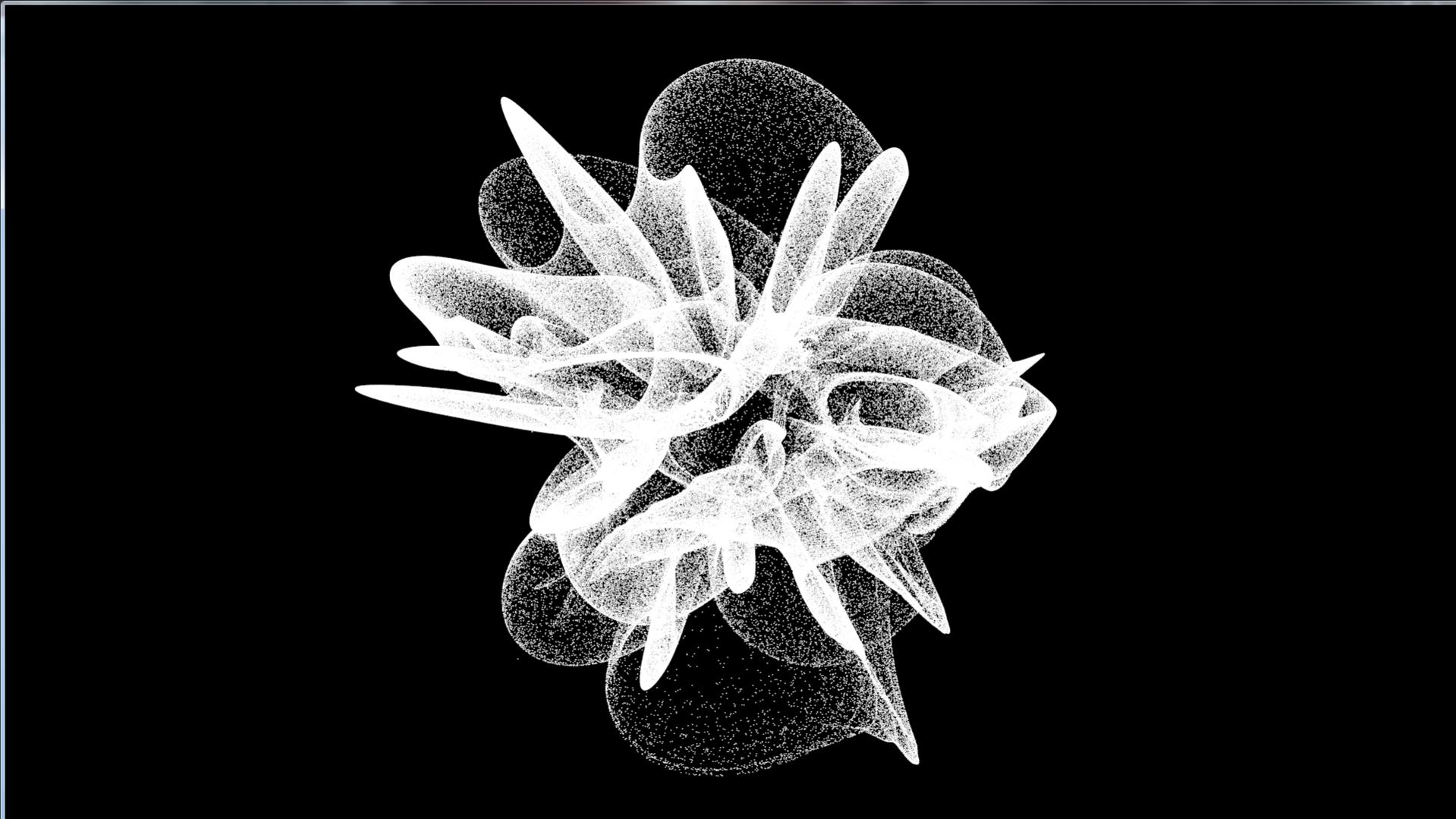

Jetzt ist es halbwegs gleichmäßig Verteilt bis auf die Pole wo noch eine größere Dichte an Punkten ist.

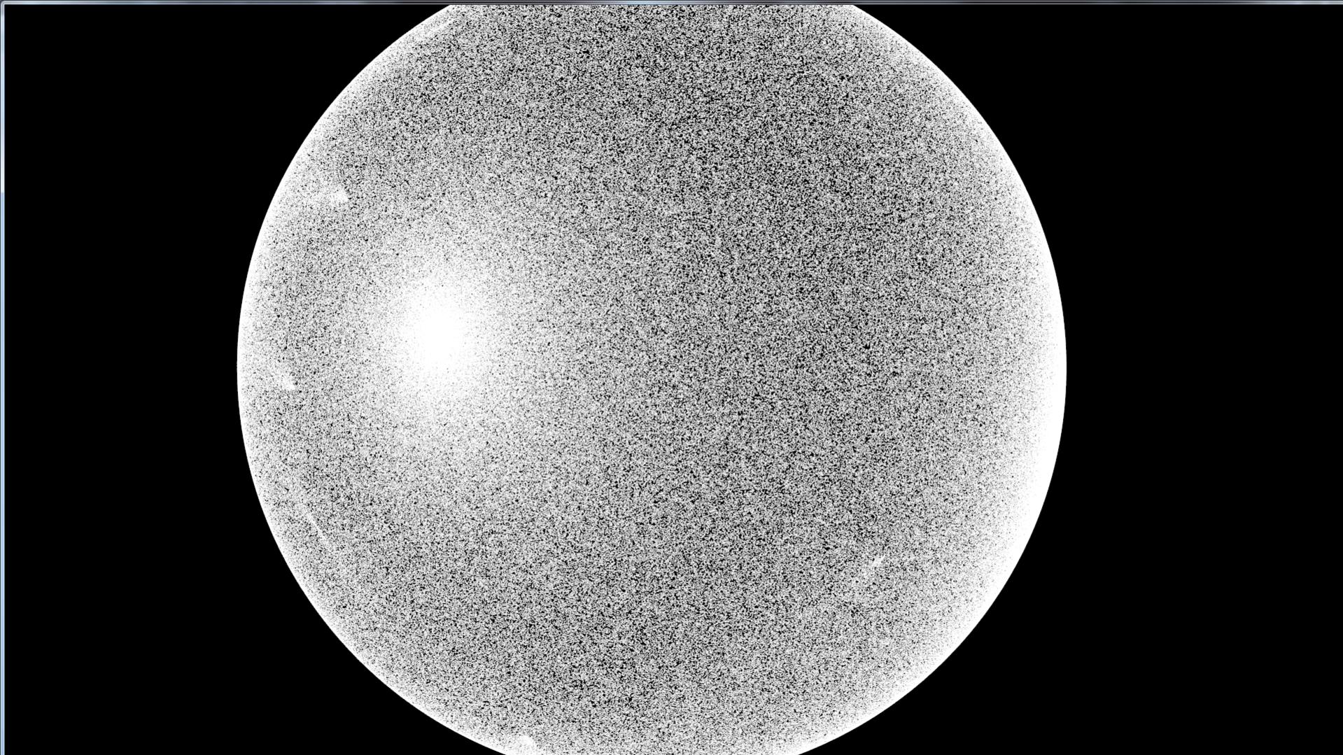

Hier die Kugel.

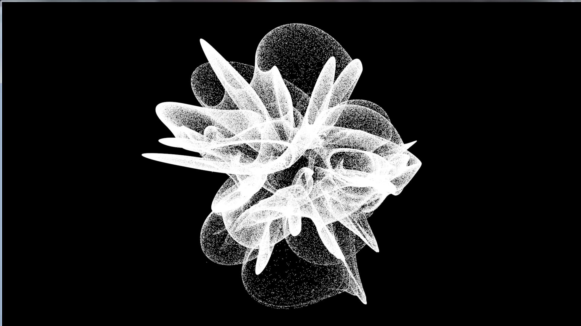

Und pseudo Zufall kann so schön sein. :)
Kleine Info am Rande die Kugel ist GPU limitiert und die Trend Whore im unteren Bild CPU
