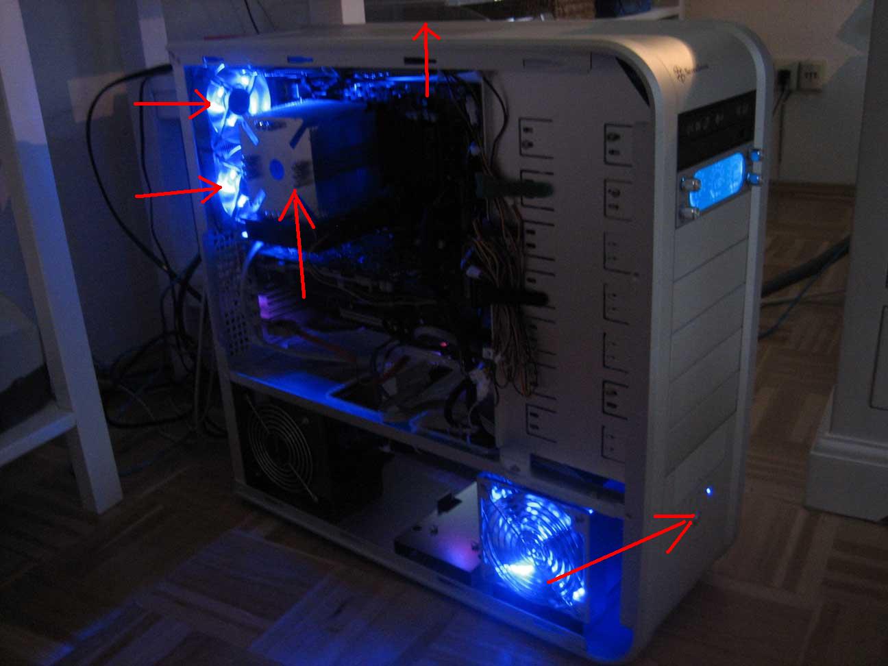

Hallo!
habe den Scythe Infinity in meinem Silverstone Tj07 eingebaut.
Die Temperaturen sind im normalen Bereich aber optimierbar.
Die Besonderheit im Gehäuse ist, dass die Gehäuselüfter auf CPU-Höhe reinblasen. Und zwei 120er am Deckel darüber rausblasen.
Derzeit betreibe ich den Scyythe passiv (CPU 6600, 3 Ghz: IDLE Core jeweils 37C)
Vorschläge das weiter zu optimieren? Wie könnte man den Luftstrom optimieren?
Danke!

Topic: 4 Lüfter sind Quatsch am Ninja - wenn dann nur 2 einer Push- einer Pull zum ausblasenden Gehäuselüfter hin. Alles andere ist beim Towerkühler :freak:
