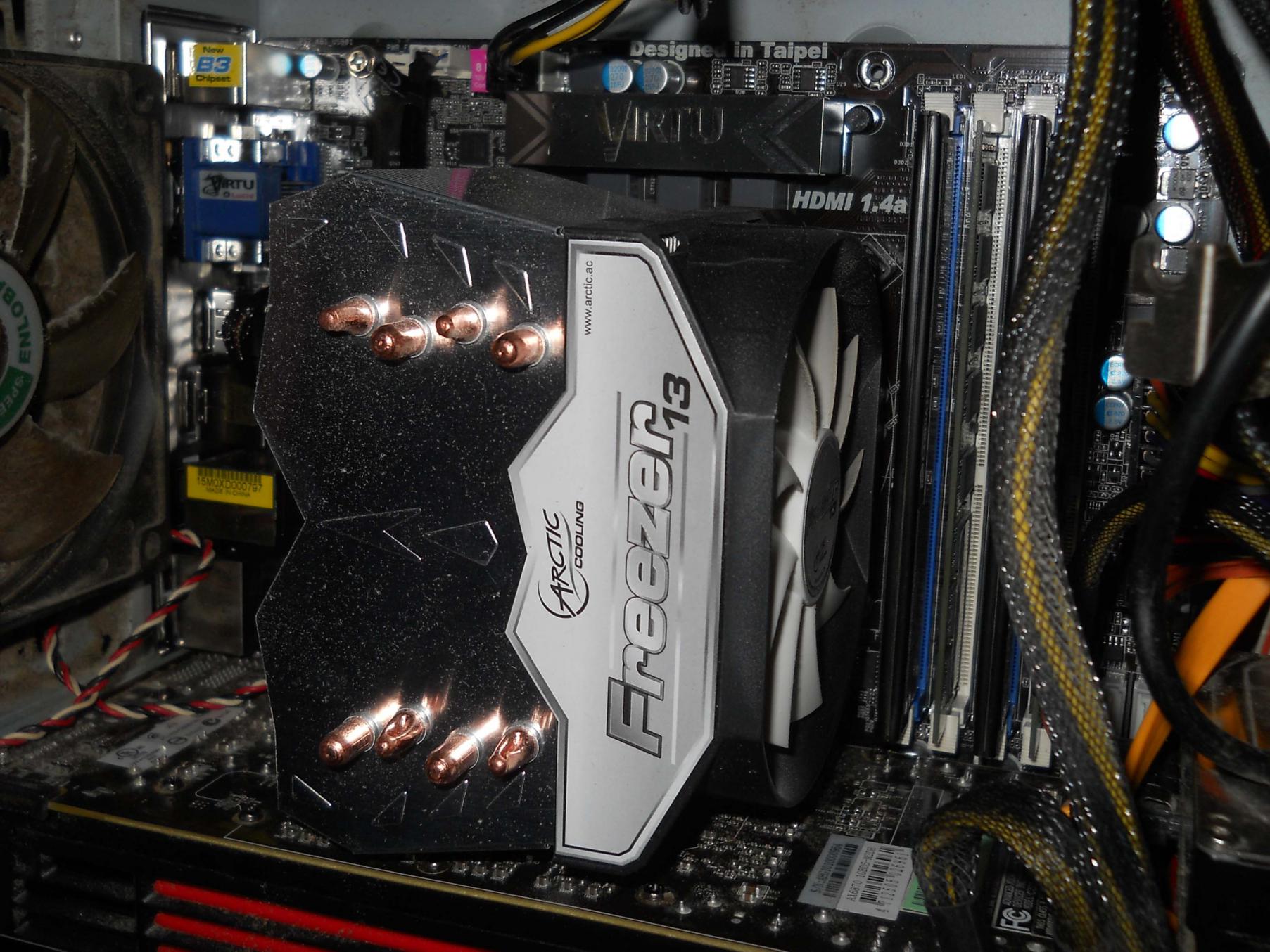

Das halte ich für eine etwas gewagte Behauptung - siehe Anhang. ;)
Übrigens kühlt der Freezer 13 (etwa 20 €) hier einen 2500K mit Multi 45 auf circa 75 Grad max. Coretemp auch nach einer Stunde Linx oder Prime. Und das bei Raumtemps von über 30 °C.
