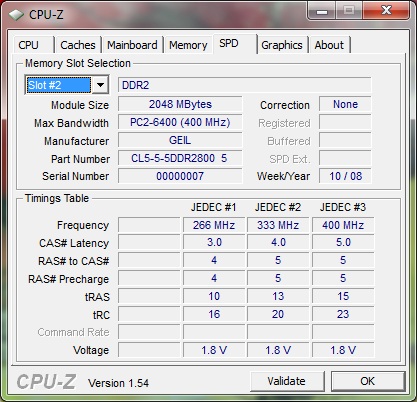

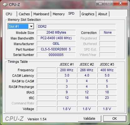

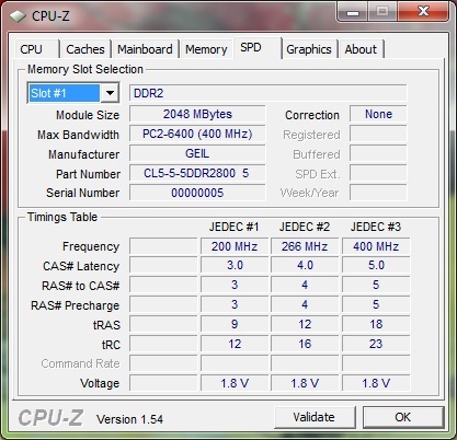

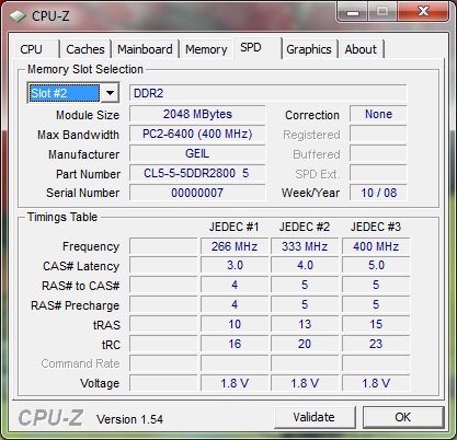

so letzte Frage noch: Die 4 DIMMS sind jeweils vom Gleichen Hersteller und auch der komplett gleiche Typ, allerdings sind die Timings etwas anders (15/18 wie man den Screens entnehmen kann) hat das eventuell irgendwelche Auswirkungen ?
DIMM Belegung:
(Werte sind auf Screens)
Slot 1: Serial Number 000000005
Slot 2: Serial Number 000000007
Slot 3: Serial Number 000000005
Slot 4: Serial Number 000000007
